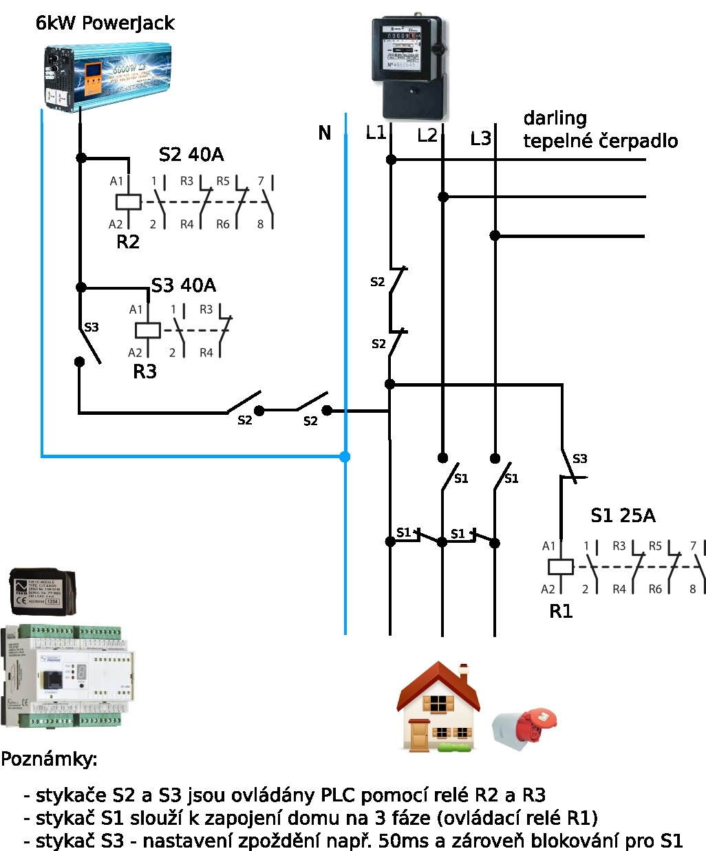

Zatím jsem tady nenašel žádné "pořádné" schéma, tak jsem zkusil něco nakreslit - viz příloha. Myslím, že by to mohlo fungovat.
Kontakty přepínacího stykače S2 jsou zdvojené, ale pokud tam má být ještě stykač S3, tak to asi nemá moc význam. Stykač S3 by měl zajistit nějaké zpoždění (třeba 2 periody?), aby se spotřebiče "uklidnily", ale nestihly vypnout.
Logika přepínání bude řešená přes PLC, ale kdyby měnič prostě odpad, tak se dům přepne na DS sám...
Na zahradě a v garáži mám 3f zásuvku, která se 2x ročně využije a nebylo by od věci tam v případě potřeby mít 3 různé fáze, a tak je ve schématu počítáno s tímto přepínáním pomocí S1.

@kortas: můžete se trochu rozepsat v čem je vaše řešení bezpečnější? Nějak mi uniká ta jistota bezvadnosti provozu

bezpečnější než co?camel1cz píše:@kortas: můžete se trochu rozepsat v čem je vaše řešení bezpečnější? Nějak mi uniká ta jistota bezvadnosti provozu

Neni jednoduchšie využiť funkciu UPS power jacku? Prerušovať výkonovým relátkom prívod do UPS myslím z bateriek. Lebo predpokladám že to funguje ako UPS teda keď je sieť ide zo siete a keď ide z batérii ide na menič. Keď sa má menič vypnúť odpojiť prívod do meniču a menič sa automatickyprepne na DS. Ak chceme menič zapnúť tak Zopneme bistabilné výkonové relé na menič a odpojíme prívodnú fázu meniča aby ho preplo na batérie.
Je otázne či je vaše riešenie bezpečnejšie. Určite bezpečnejšie je využiť funkciu UPS meniča. Každopádne každé relé má nejakú spotrebu a PLC tiež. Pri mojom časovom relé stýkači je spotreba asi 40w. A za 10 hodín je to 400W čo je dosť. Pri použití bistabilných relé je spotreba 0 a o niečo vyššia iba keď relé resetujeme alebo zopíname. Toto riešenie mám doma. Ešte to nieje zapojené na vždy ale funkčné to už je a aj vyskúšané.

Pokud je to vyzkoušené a funkční řešení, tak není co řešit. Udělám to taky tak.007ToMMaS píše:Neni jednoduchšie využiť funkciu UPS power jacku? Prerušovať výkonovým relátkom prívod do UPS myslím z bateriek. Lebo predpokladám že to funguje ako UPS teda keď je sieť ide zo siete a keď ide z batérii ide na menič. Keď sa má menič vypnúť odpojiť prívod do meniču a menič sa automatickyprepne na DS. Ak chceme menič zapnúť tak Zopneme bistabilné výkonové relé na menič a odpojíme prívodnú fázu meniča aby ho preplo na batérie.
V manuálu u powerjacku na mě vyskočila červená brožura s tímto textem:
Moc jsem ten text nepochopil a vím, že číňani mají dost často problém něco správně popsat, ale zdá se, že to s funkcí UPS nesouvisí a mělo by tedy být bez problému zapojit to tak, jak psal 007ToMMaS výše...cinan píše:"Warning. When you need plug in the ac power cable to charge your batter, you need turn off the switch, after plug in, then switch on, when you need plug out the ac power cord, you also need turn off the switch. then remove the power cable, other wise when you plug in or ou the ac power cord, will have voltage spark come to damage the inverter, thk for your noted"

Než všechna ta řešení, která tu už byla a která fungují, dokud něco neodpálí.kortas píše:bezpečnější než co?
Fakt by mě zajímal ten obvod v UPS - jak tenhle problém řeší?

ke zdejsim reseni: ano vse se muze posrat ale prepinani napr pomoci dvou navzajem blokovanych stykacu je levne a ma relativne dobrou spotrebu. Urcite existuje profi reseni do profi instalaci za profi cenu a urcite ne se spotrebou v jednotkach W.
u jakekoliv ups bych rekl ze zadny problem nenastava bo je to ve fazi.

Zbývá tedy řešení pomocí stykačů - myslím, že Abrams referoval, že mu podobné řešení již relativně dlouhou dobu běží a hlavně přepíná bez problému. Vše běží v pořádku dál, jen na světlech je poznat bliknutí - alespoň je vidět, že proběhlo přepnutí
Teď jsem si uvědomil, že bych moje zapojení mohl doplnit cca 20 - 30ohm rezistorem paralelně připojeným ke stykači S3 - tím by se omezil proud v případě něpříznivého stavu aktuálního napětí na obou stranách (600V) na nějakou rozumnou hodnotu (20-30A). Jednalo by se v podstatě o takový jednoduchý soft start. Mimochodem tohle řešení úspěšně používám při zapínání čínských nabíječek, které jsou tak nešťastně navržené, že pravidelně vyhazují pojistky.
