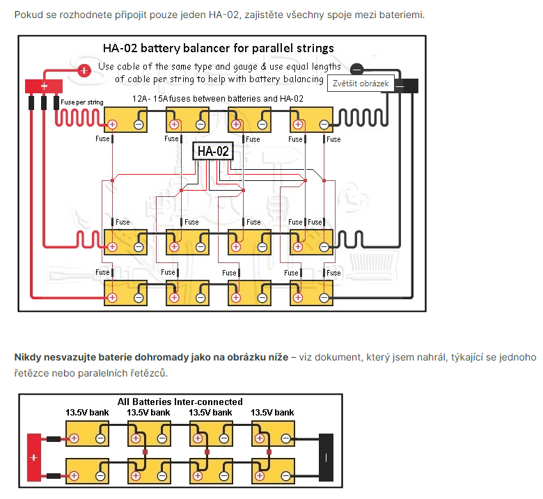

Balancer je možné zapojit takto?
Viděl jsem že mají v návodech takto zapojených 6ks 12V akumulátorů do 24V, tak by to asi neměl být problém.

Lepší je to tak, že ty tři fousy si to z těch aku vezmou přes pojistku.
Tj. nebudeš mít "silově" spojený ten střed jednoho a druhého bloku.
Takto, jak je to nakreslené, tak to při zkratu jednoho článku jedné baterie pošle do kytek celé.

Našel jsem tu malůvku, sice s balancérem pro víc článků, ale pro princip to stačí, samozřejmě mám na mysli obrázek první:

Jsem myslel toto spojení akku s balancerem pro 24V

Měl bys jistit každý blok, tj. pojistky z červené šíny na každý první plus bloku.
Pak bys měl jistit z každého prvního plus do balancéru, z každého středu baterií do balacéru a z posledního mínus do balancéru.
Tedy na uvedenou malůvku by bylo potřeba 3x velká pojistka (na každý blok jednu) a pak 9 malých pojistek na fousy do balancéru.

Pokud s tím změříš 200A co může téct z baterky.....
Jinak pokud budeš mít tenké drátky k balanceru tak tam pojistky netřeba, jak tam poteče 200A tak se přepálí, musí vydržet pouze balanční proud 0,7A.
Takže pouze pojistku mezi + každé baterky a sběrnici + a i na druhém konci mezi - jednotlivých baterek a - sběrnici.
Důvod budeš to mít propojené v prostředku - a propoj to tam slušným kabelem při nestejném vybití aku tím bude procházet vyrovnávací proud.

Tenké dráty místo pojistky je viktorova hovadina, to snad nikdo jiný nepoužívá!!! Pojistka je od toho, aby "kontrolovaně" shořela, když se něco stane, ne že chytne tenký káblík neznámo kde a podpálí to cokoliv okolo.

Chci vidět zda někdo na balancery nebo BMS ky dává na ty drátky pojistky?
Samozřejmě ho musím dát tak aby to nic nepodpálilo kdyby fakt k něčemu došlo.

A kam to tak asi dáš? Používat tenké drátky místo pojistky je hovadina, šetření na velice špatném místě.
Silný kabel na propojení středů baterek mezi sebou (jako mezi těma stringama) také není potřeba, tam nemá co velký proud téct. Buď to srovná balancér (můj umí 5A) anebo je už něco těžce špatně, tak je potřeba to odpojit.
Dávám sem ten obrázek znovu, aby to bylo hned vidět (byť je to na víc baterií do série, tak princip je jasný, krásné je i to srovnání délek jednotlivých přívodů):

Ten obrázek co sem dal je přímo z návodu k tomu balancéru, ten balancér má pouze 0.7A proud.
Je jasné že když v balanceru poteče třeba 5A tak už to musí být uděláno jinak.....
