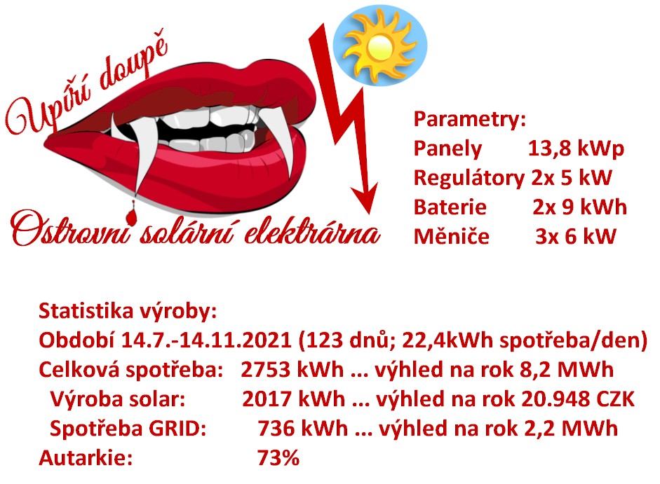

panove .., velke diky za to, ze jsou vase prispevky v my hospode v mirumilovnem duchu, kazdy muze mit svuj nazor a dat ho do placu bez ponizovani jinych, palec nahoru
ostrov:
no a tady po dvou tydnech odecet. rodina zacla setrit. meli jsme zasedani rodinne rady. no, manzelka chvilemi trochu brbla. nicmene jsem prosadil zavirani dveri od chodby aby v kuchyni+obyvak bylo teplo a na chodbe se nemuselo hicovat na 23°C. bojler letos zase natapime pres kamna(uhli), ale chodim to vecer na hodinu poustet (uz to neni pustene furt, jako drive). a je to znat. jsem zvedavy na celkovy vysledek. jen aby to rodine vydrzelo.
i kdyz je to ted mnohem slozitejsi, tak prani se vice smeruje do obcas vykouknuvsiho slunicka. a jakmile vykoukne, jede jedna pracka za druhou. zhasina se. spotreba klesla oproti rijnu na 60%.
v lete se vyrobilo v prumeru 20kwh/den. V listopadu je prumer 5,8kwh/den, coz je tragedie, ale i tak je to stale pouzitelna energie.
admin:
snad se nezlobis, ze ti zasiram databazi. citim povinnost informovat jakymikoliv prostredky, a co nejvice lidem otevrit oci.

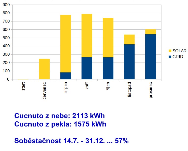

rok 2021 v jednoduchem prehledu

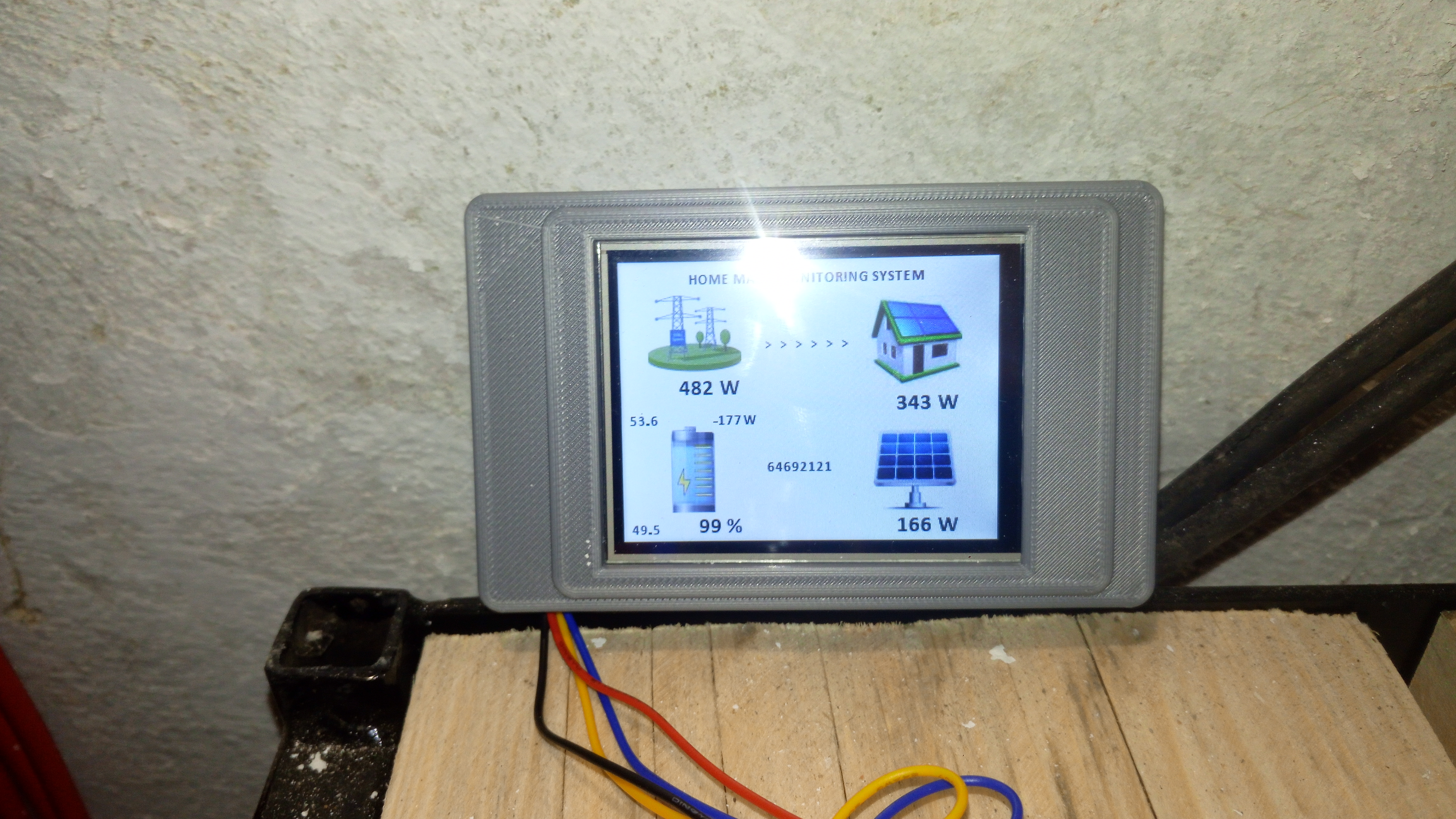

ViktorEX píše:bracha dnes pise ... dnes super, spousta slunce, voda+baterky nabity. vyrobil 14kwh
ja dneska ... dnes super slunce, voda ohřátá, a zřejmě i hooodně dalších věcí ohřátých, vyroba 26kwh, v 19:00 baterka empty,
dneska jsem manzelce predcital clanek jakehosi rozumbrady, ktery komentoval skutecnost, ze elektrina bude 2-3x drazsi ... rikal, budeme muset prehodnotit sve chovani a premyslet na kazdym spotrebicem, co doma pustime. takze budem chodit smradlavy jak prasata a budem zrat syrový jidlo, nebo se bude prát v potoce a varit na ohni v kotliku.
a jinak si hraju, programuji si displeyík na to observovadlo co si delam k elektrarne, tuna je zakladni vzhled. melo by to jeste mit dve dalsi stranky. tam budou volty kazdeho clanku baterie.. no a ty baterie mam dve, proto dalsi dve stranky.
Zdravím, zaujala mne tvoje programátorská tvořivost. Něco podobného sháním, protože na programování už díky věku nemám hlavu, abych se to naučil. Jo, jak říká kamarád, jsme ve věku, kdy proces zapomínání je rychlejší, než proces učení. Ale abych nežvanil. Bylo by možné se domluvit na vytvoření něčeho podobného, co jsi tu ukazoval? Mám na mysli, vytvořit program a vlastně celé zařízení, které by četlo data z Axperta a zobrazovalo na displeji PC nebo tabletu. Samozřejmě v reálném čase a za úplatu.
Protože nechodím pravidelně a jsem tu nováčkem, tak nevím ještě jak toto fórum funguje. Proto raději na email stanislav@stuchly.cz . Standa.

prosim te, moje zarizeni by bylo spise univerzalne aplikovatelne
v zasade ted to dela, ze meri externimi halovymi sensory proud na trech mistech na dratu. z panelu do baterky, z baterky do baraku, a z gridu(nabijecky) do baterky. k tomu to meri napeti na baterce. a pak uz je to jen nasobilka/deleni/scitani a tak.
zarizeni ma za ukol informovat o aktualnim stavu solarsystemu, tak jak je na fotce anebo to vidim v ramci domaci site na telefonu. takze rano provaznu oci a jeste v posteli kouknu, jestli baterka pres noc vydrzela. asi tak.
po nejakych krivkach netouzim, zajima me momentalni provoz. celkovy prinos udelam odpoctem z hodin.
to co chces ty je pro jiny bouraky tady na foru, bohuzel ne pro me. nevim, jak datove vycucnout axperta. a dokonce si myslim, ze uz neco podobneho existuje ke koupeni. musis dat dotaz, chlapi poradej.

14.7. -31.12.2021
Celkem spotřeba ... 3,69 MWh
1.1. -27.3.2022,
Celkem spotřeba ... 1,8 MWh
14.7. -31.12.2021
1.1. -27.3.2022,

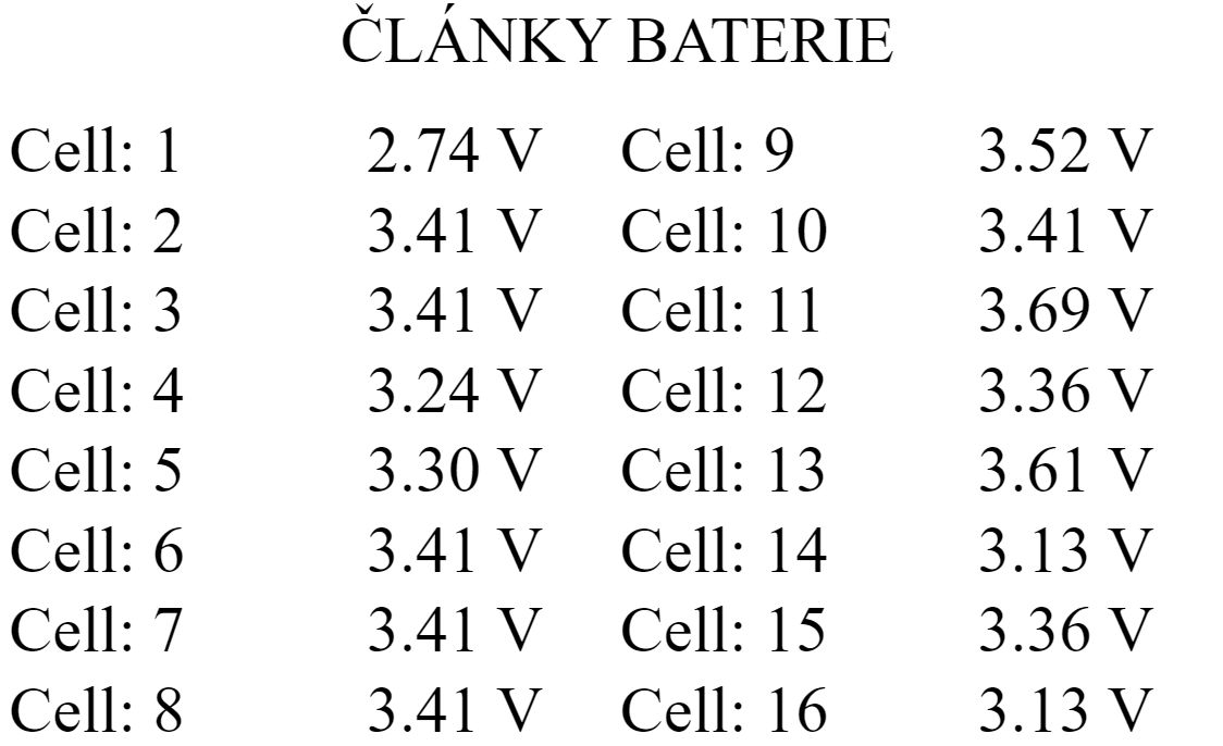

takže pánové, mereni baterek nainstalovano, seriovy prenos přenáší
jedu z vyhlazenyho zdroje a v AREF mam strcenej kondik 60 mikroF nebo co.
asi zase aplikuji klouzavy prumer a korekcni tabulku, zitra budu pokracovat v hraní
jinak tedy je to kouzelný, vsechno tam blika jak v kosmicky rakete,
anebo bych potreboval lepsi balancer

Mám balancér stejný jako ty a nemám problém a to mám větší články..Rozdělat a znovu naformátovat k tomu se modlit,aby ty články nebyly poškozený.
