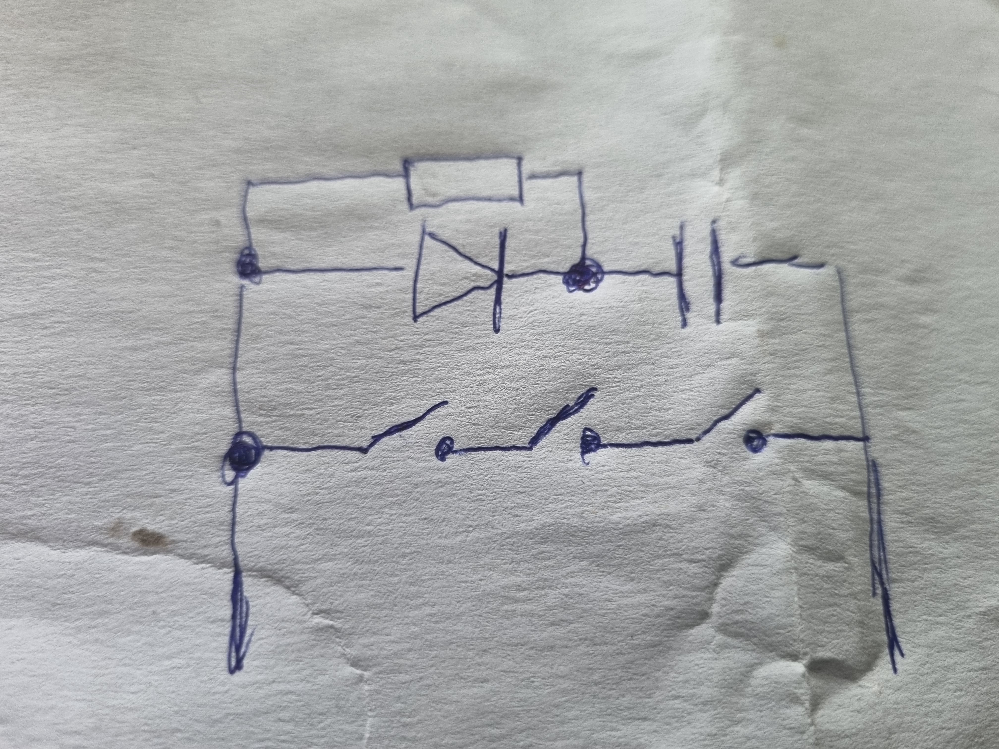

Rotenkiwi vymýšlíš to přiliš složitě.Ten zhášecí obvod má vypadat asi takto:
1)Když se kontakty rozpojí, kondík(elektrolyt)se přes diodu nabije.
2)Když jsou kontakty rozpojené,tak se přes odpor náboj kondenzátoru přes odpor pomalu vybije.
3)Dioda zabrání tomu,aby se při sepnutí svařily kontakty.
- Příspěvky: 7133
- Reputace:700
Re: DIY 3kW Arduino MPPT Solar Charge Controller ESP32
Případně můžeš přidat odpor ještĕ přes kondík.
DIk, no to by mohlo fungovat, len treba spravne spocitat tie hodnoty, pre diodu,
ze ako tam poskoci napatie pri rozpojeni.

- Příspěvky: 7133
- Reputace:700
Když dáš větší kondík nic poskočit nemusí.rottenkiwi píše:DIk, no to by mohlo fungovat, len treba spravne spocitat tie hodnoty, pre diodu,
Jak bude úbytek na kontaktech větší než otvírací napětí diody.Dioda se otevře a postupně vše pobere kondík.
Já bych začal s diodou na 500V a kondík aspoñ 1000microF
