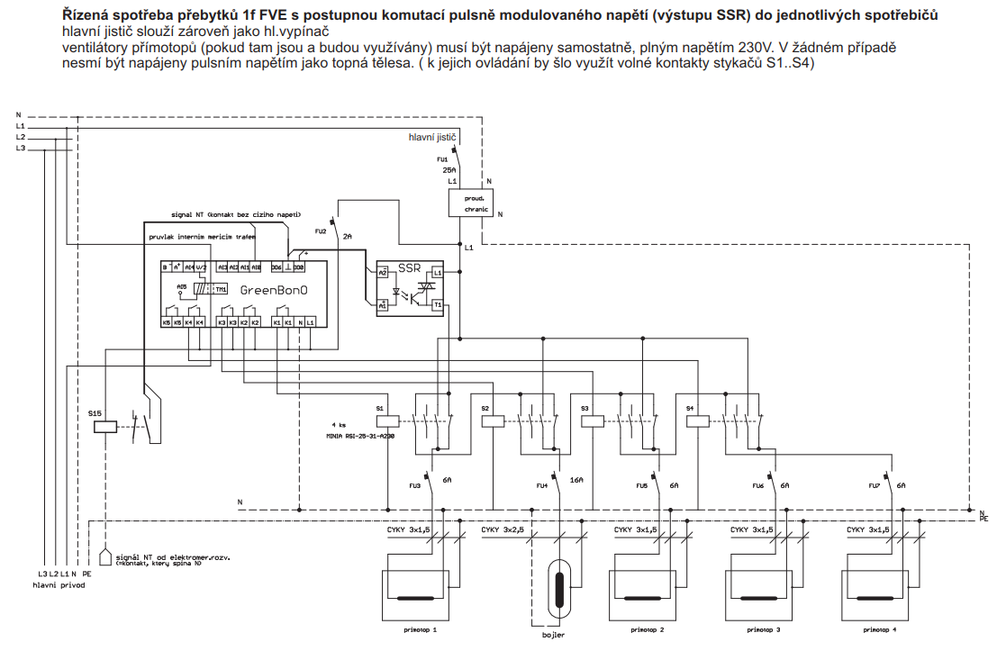

Připomínka ke schématu - pokud by ho chtěl někdo použít pro svou aplikaci:
Řekl bych , že na 99,9% nevydrží to fíčko dlouho zaplé. Napájení relé od HDO by mělo být připojeno na první fázi ( pro ČEZ ) , ale před Fí!!
1) N u HDO v elměr rozvaděči není to samé jako za fí
2)Není důvod mít relé za fí
3) i napájení spínacích relé není důvod mít za fí ( tam ale N správné je )
Kabely 3Cx1,5 jištěné jističem 25A nejsou asi taky zrovna O.K. - měli by se jistit jednotlivé vývody pro spotřebiče. I ty dvaapůlky jsou hooodně na hraně..
Konečné resume funkčnosti fí ve schématu je jistě možné v kontextu celkového provedení el.instalace objektu - ale..
M.

Ahoj děkuji, je to přebrané od výrobce, ze stránek yorixu. to jen na osvětu principu "1f komutace"mati píše:Připomínka ke schématu - pokud by ho chtěl někdo použít pro svou aplikaci:

Poprosím odůvodnění, co, že je na výkresu špatně???mati píše:Připomínka ke schématu - pokud by ho chtěl někdo použít pro svou aplikaci:

Nikde nejsou průřezy vodičů na straně přívodů k Fí a nejsou hodnoty výkonu spotřebičů. Takže bych výkres bral jako dobrý příklad. 2,5mm2 jištěná 16A je cajk a 1,5mm2 6A taky. Pozn. Mám vyzkoušeno Fí 25A(jednofázové) na trvalých 32A a nehřeje se a 0,03A taky proběhne. Jen asi nebude taková životnost při častějším výpadku v této zátěži.
Pozn.: Tuším má výrobce jističe 6A a 16A pro spotřebiče 3A a 8A a v součtu nějakých 20A cca 4800W. To jen pro doplnění.

Ou , sorry , těch jističů pod stykači jsem si vůbec nevšiml ( čekal jsem je před stykači ) - si budu muset pořídit noťas s větším displayem..NOPARasito píše:Poprosím odůvodnění, co, že je na výkresu špatně???mati píše:Připomínka ke schématu - pokud by ho chtěl někdo použít pro svou aplikaci:

Beru z5
Tuto připomínku tedy musím kvalifikovat jako zkoušku bdělosti.
Zápis ohledně dimenzování budu muset nějak smazat - abych nebyl za elektrotrotla.

Fpohode. Kazdej starneme a spatne jiz vidime
Neni potreba jistit pred stykaci
, jisteni jiz bylo provedeno na hlavnim privodu, "legenda" k vykresu by byla pochopitelna z jeho stranek. Neni to chyba "Vitka" ani tvoje "Mati". Kazdopadne "Vitek" zde hodil pro predstavu (jak psal). Nikoli jako podklad pro revizaka ci dodavatele
Trochta to ma dobre zpracovane

Ty jističe má Trochta samozřejmě dobře , o tom žádná - ono to ani jednoduše jinak nejde , když přes spínací jde ostrá a přes rozpínací kontakty regulovaná přes SSR..NOPARasito píše:Fpohode. Kazdej starneme a spatne jiz vidime
Neni potreba jistit pred stykaci, jisteni jiz bylo provedeno na hlavnim privodu, "legenda" k vykresu by byla pochopitelna z jeho stranek. Neni to chyba "Vitka" ani tvoje "Mati". Kazdopadne "Vitek" zde hodil pro predstavu (jak psal). Nikoli jako podklad pro revizaka ci dodavatele
Trochta to ma dobre zpracovane.
Ale napájení relé od HDO za fí je nejspíše špatně - na tom trvám.

osobně si myslim, že napojením stykače na fázi přez chránič a N z HDO bude mít za následek okamžitý výpadek, pokud to není vymyšlený jinak, jak jsem to ze schematu na první pohled nepochopil. V instalacích jde fáze pro stykač HDO vždy mimo chránič, je to pochopitelný.

Ahoj samozrejme ze mate pravdu. Ja to tak zapojene nemam. Jak bylo jiz receno jen sem sem daval info o tom jak funguje postupna komutace a s tim az temer nekonecne zatezovani Vasich stridacu..lemra79 píše:osobně si myslim, že napojením stykače na fázi přez chránič a N z HDO bude mít za následek okamžitý výpadek, pokud to není vymyšlený jinak, jak jsem to ze schematu na první pohled nepochopil. V instalacích jde fáze pro stykač HDO vždy mimo chránič, je to pochopitelný.
Rozhodne ale neni nutny signal z hdo pro GBO je to jen jako bonus. Lze pak naparametrizovat funkci pro ohrev tuv pri NT.
