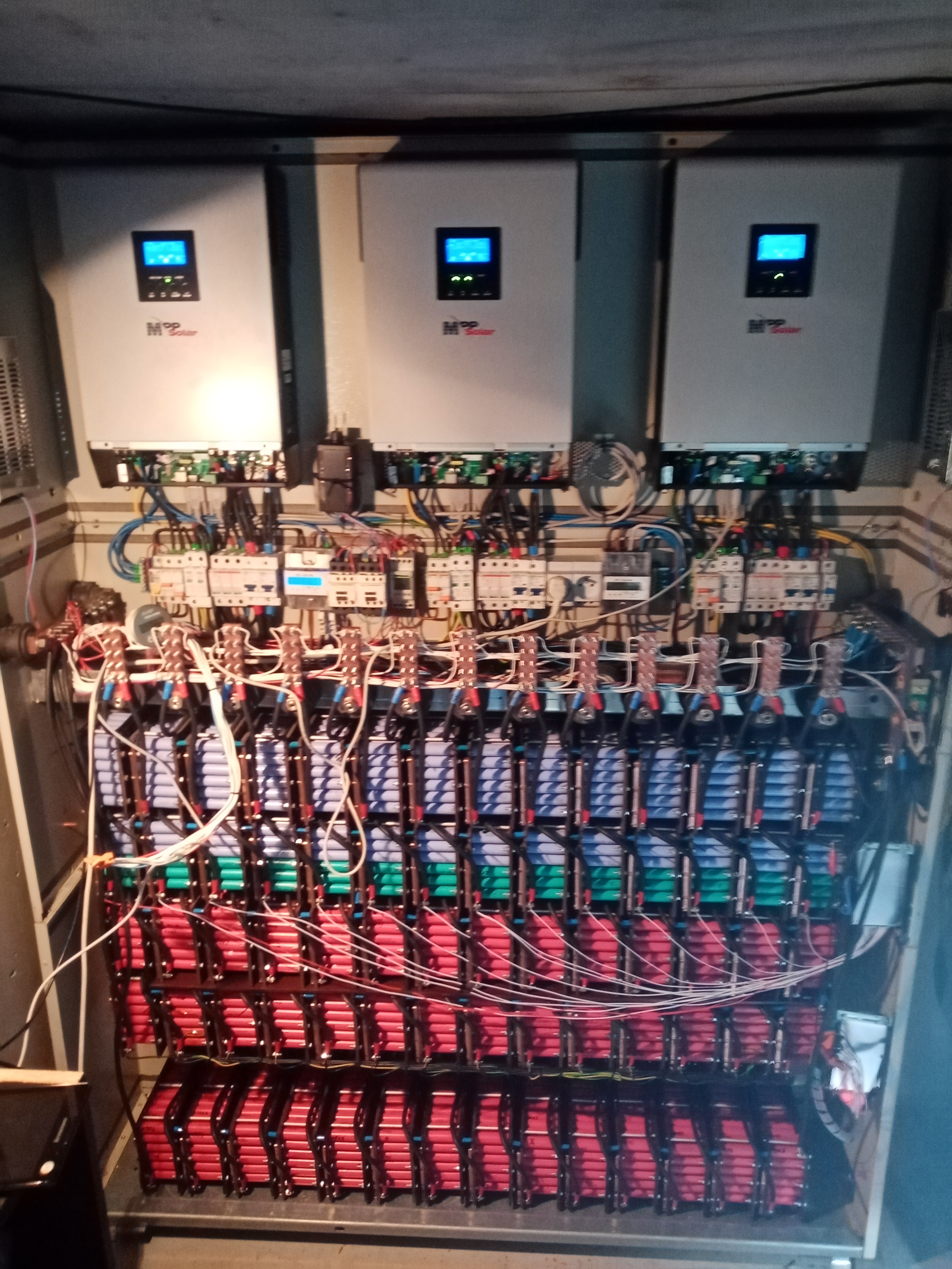

Přikladám jednu fotku strojovny, baterky se rozrůstají , ale ty kabelaže musím ještě učesat.
Pořád tam něco dodělavám a skouším .Tak to vypadá hrozně.
V šasí chybí ještě jedna řada článku. toho času ve výstavbě.. momentalně je tam 710A
Bližim se k prvnímu spotřebovanemu MegaW asi zítra padne
