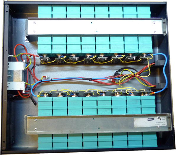

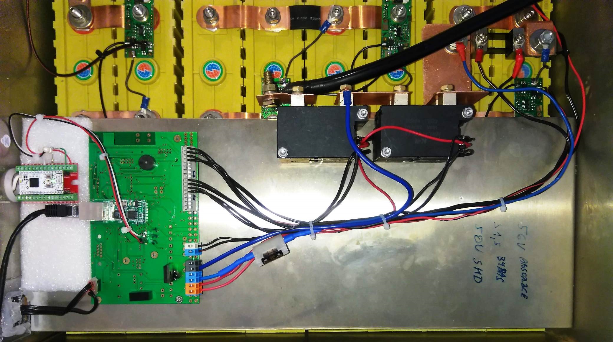

Slíbené foto aktuálního stavu a zapojení vodičů:
- willcz
- Příspěvky: 590
- Reputace:106
To ten box stoji 100 tisic a nemaji udelany ani drzak na display a navic vidim ze baterky nejsou k sobe stazene.
Jak je vlastne zapojeny ten tranzistor. vidim ze je jako preklenuti toho rele.
tzn rele rozepne a tranzistor ma snizovat proud? to prece nemuzou myslet vazne.

youda píše:Slíbené foto aktuálního stavu
Nechce se mi pročítat celou laboratoř, ale, ta baterka je vskutku profi zakoupená za nějaké velké peníze?willcz píše:To ten box stoji 100 tisic
- Reputace:962
Zapojeni tranzistoru jsem nestudoval, ale ano, je to pripojeno paralelne k rele "nabijeni". Kdyz nad tim premyslim, u nabijeni asi problem neni - v posledni fazi tece do aku proud tak 1-3A pri napeti 56V, takze pokud vyskoci napeti na clancich a BMS rozepne rele, tak ten tranzistor to musi v pohode zvladnout. Proto taky asi nepotrebuje chladic.
Horsi bude, kdyz hned pote dojde k vybijeni - pokud nestihne sepnout rele tak pres FET a modre kabely muze valit 200A. Klicova je tedy rychlost vyhodnoceni smeru proudu a sepnuti rele.
K rele "vybijeni" nic paralelniho pripojeno neni. To odpina uz natvrdo.

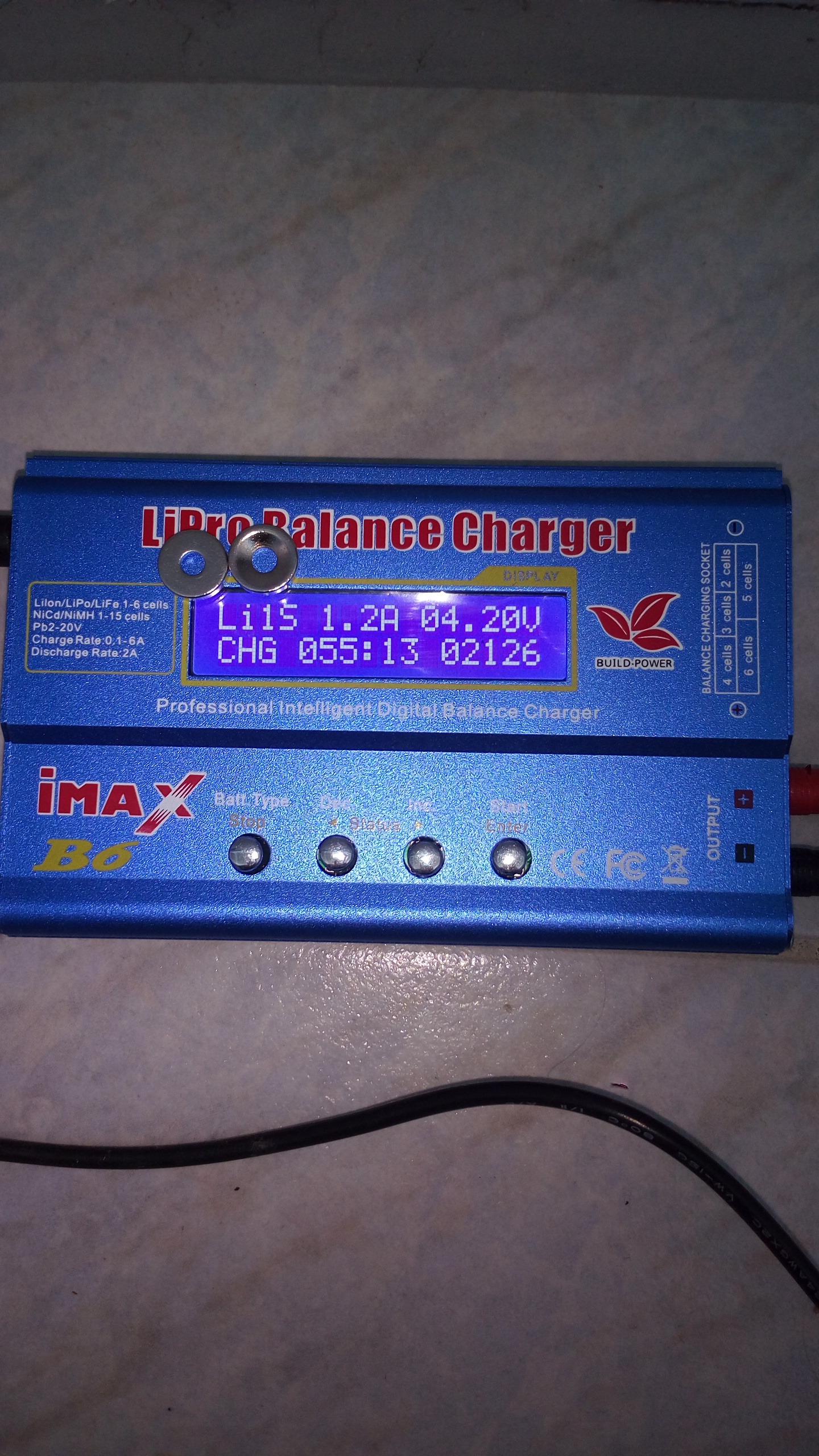

Ahoj, jeste mi to nedalo a chci se vyjadrit, k nazoru co tu padl, abych te Youdo trochu opravnene branil pred nazory, ohledne smazeni nebo poddimenzovani baterie, jelikoz za cca.1mesic kdyz mi vyjde dobre slunicko budu prat do baterie 10kw/h teoretickejch 16kwp praktickejch 13kwp, tusim, nejde zatim zmerit presna hodnota solarniho pole, a dle mne je to nepodstatne.
A ted k veci, na fotce je dobijeni li-ion baterie, nastaveno 4,2V/5A, a ejhle po dosazeni 4,2V a dulezite je dodani kapacity baterii se automaticky baterii proud snizuje a neni to dano balancerem, ale jen chemii baterie, ve ktere se srovnava napeti(hladina)a tudiz tece pres prehradu mensi proud.
A toto probiha i u nabijeni Lifepo4, ke smule ale nemam foto kdyz dojde k predani kapacity(naboje) tak nemusi byt napeti konecne na 3,65V ale klidne i 3,4V. Nejde o napeti jde hlavne o srovnani naboje!!!!
Tak me prosim jiz nepoucujte o bateriich lifepo4 a li-ion.
Ohledne olova mozna budete na tom lepe, ale na to se jiz vice jak 2 roky snazim zapomenout.

Jsem lehce mimo tema. Ale nemas pravdu ve vice bodech.
Nabijecka se v ruznych fazich chova ruzne.
Na zacatku v Bulk je v rezium CC, tzn tlaci proud omezeny jen energii z panelu a limitem nastavenym v regulatoru.
V fazi Absorb je rezim CV+CC, tzn drzi napeti absorbce a proud je dany tim kolik clanky odebiraji (a zaroven jak je opet nastaveno omezeni regulatoru)
Ve fazi Float je to podobne jako Absorb, jen je napeti snizeno.
Proud ve tvem pripade klesne protoze baterie ma stejne napeti jako dava nabijecka, nic vic.
Life clanek samotny ma prubeh naboje podle napeti, ale je ta krivka hodne plocha a az na konci je ostra.
tzn neni mozne aby pri 3.4V mel 100% SOC.
