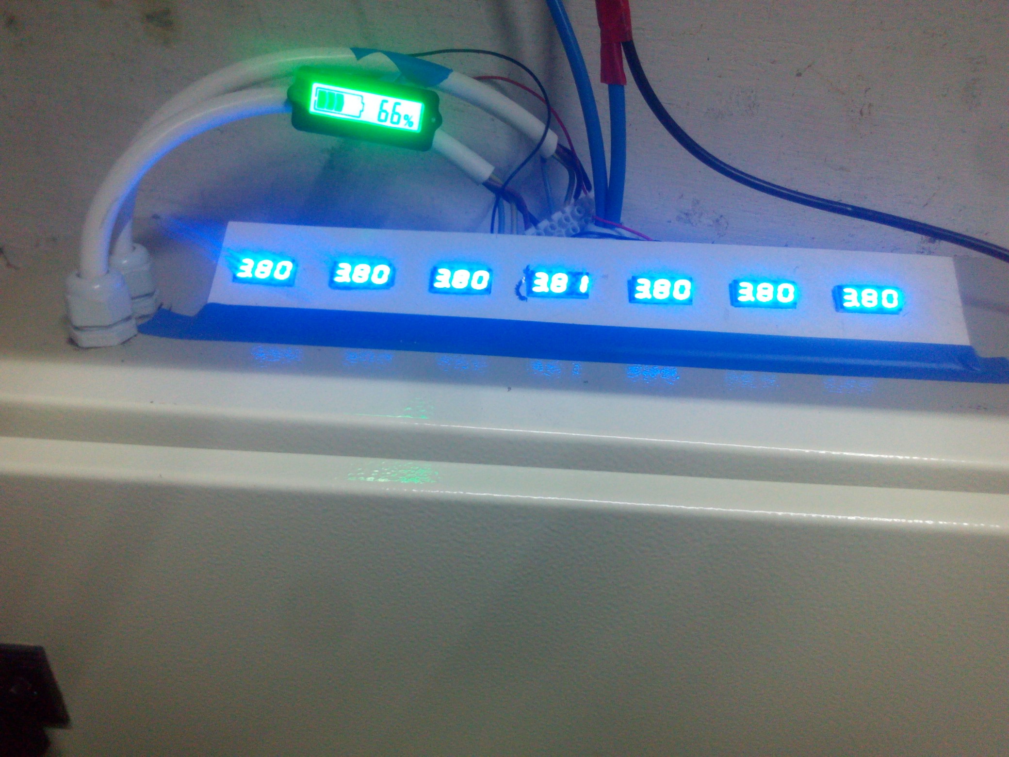

Ale .. !...baterka teda tych 7 vetiev je v blokoch ktoré su v rozvodnej skrinke tak natesno ze by sa museli poodpájat a vybrat von aby sa dali snímat termokamerou..inak by si mal len pohlad zboku a nevidel na vsetky clánky. Plus..nabíjací prúd je v pomere ku kapacite tak nízky...ze by si asi nic zavazné nenameral..
A ako tvrdím ked sa vyberú nové články a dobre sa to spojí je stav po cca 5 mesacnom používaní taký ako na foto..len 6 vetvu som za tych 5 mesiacov 2 krát zrovnal...vybil cca 2-3 Ah. A to je celková kapacita cca 170 Ah. Takže odchýlka tej vetvy je 1,5% cca .
Foto som spravil pred chvilou po dnesnom celkom slnecnom dni..do batérie pritieklo 1,79kWh.

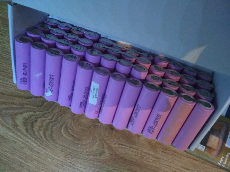

Tak já mám 7x96 článků a nad nějakou výměnou článků jsem ani neuvažoval. Všechno jsou to použité články z NTB baterií. V provozu od 6.3. 2017, nabíjím na 28,4V a funguje bez balancování. Plně nabitá vykazuje max rozdíl mezi články 0,06V. V každém článku je místo na přidání až 10 článků. Výměnu jednotlivých článků bych neřešil. Pokud dojde ke zkratu jedné 18650 tak se odpojí, a pokud začne na některém bloku klesat kapacita tak přidám články. Jak jsem kdysi napsal, když vydrží 1rok budu nespokojen, jestli 2 roky budu spokojen a jestli 3 a více budu šťasten.
V brzké době budu stavět další bloky a zase stejným způsobem. Každý článek je zkontrolován nabit a vybit a popsán dosaženou kapacitou. Více se proto asi udělat nedá. Ptát se jak bude vypadat po sedmi letech je otázka na kterou neodpoví ani Elon. Prostě těžko říct, a to se týká i nových baterií, nebo snad nějaká firma dává záruku 7 let?
