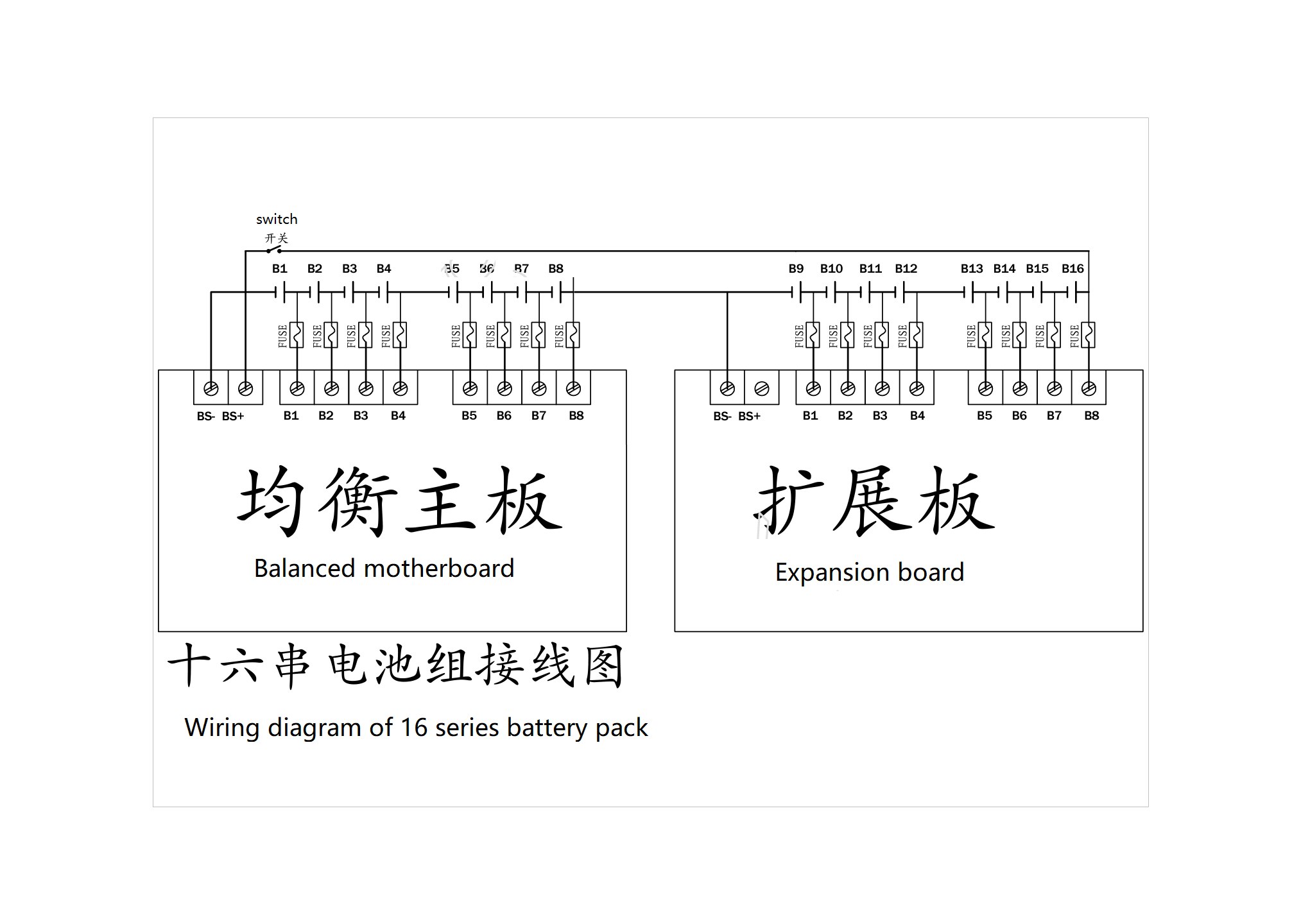

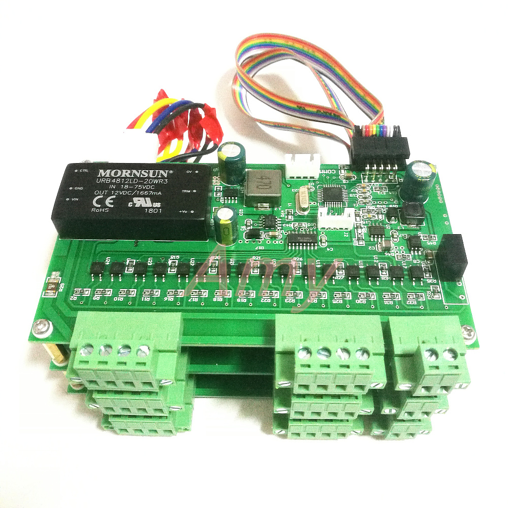

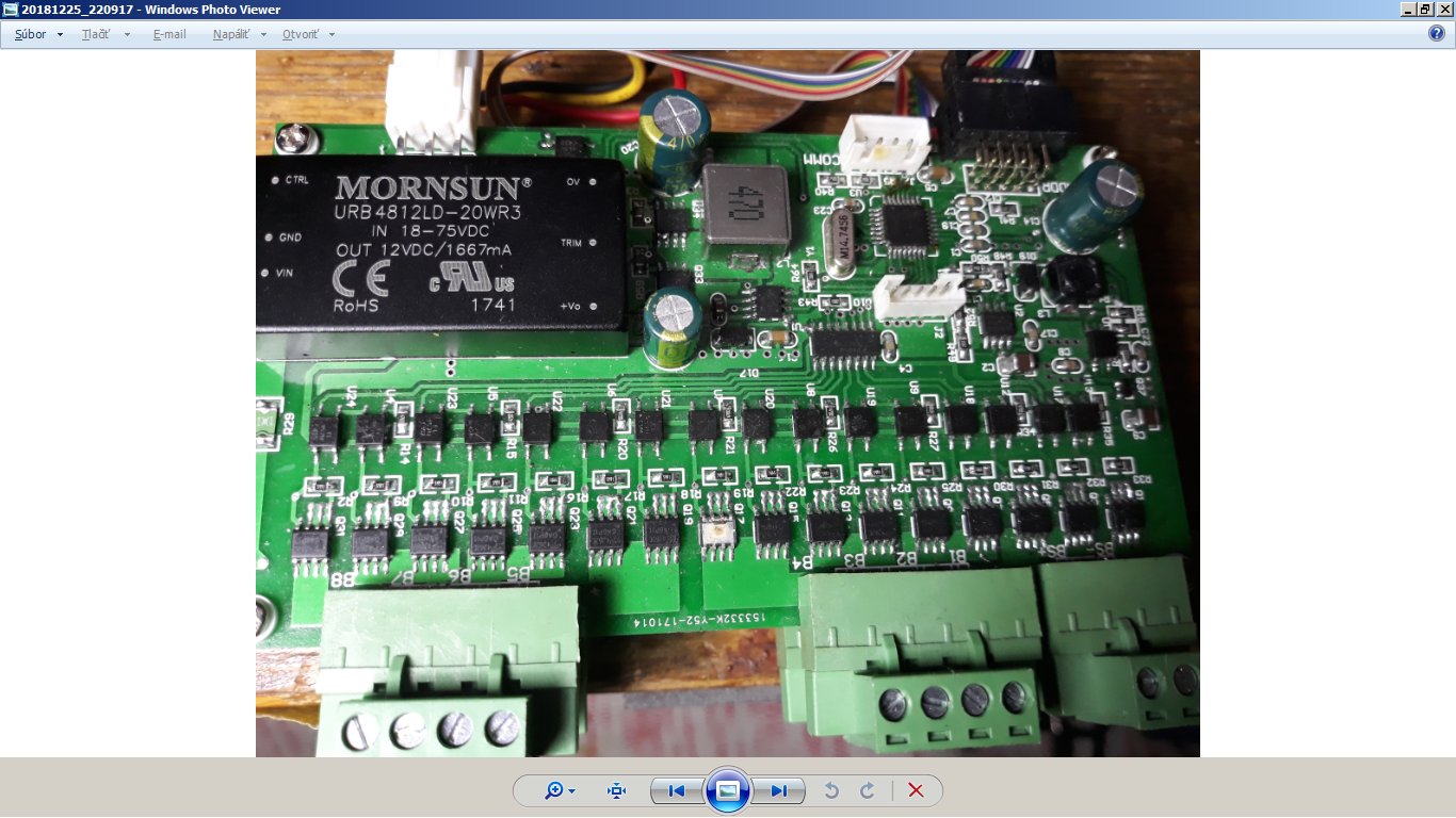

Objevil jsem při brouzdání další přelévací BMS.Funguje do napětí 60V a pokud se koupí základní modul,tak je pro 8S,pak je možnost násobku s očesanější přídavnou deskou a to do 24S,čili 3x.Modul přelévá jen tehdy ,když vznikne rozdíl na článku 30mV a v tu chvíli by měl vyrovnávat tento článek 4.3A s maximem 4.6A s účinností 90%,samotná spotřeba má být při nečinnosti do 10mA.Spodní hranici jsem nezaregistroval,ale umí i Ti články 2.2V.Takže umí ovládat až 24 článků,ale nesmí se překročit celkové napětí 60V.
Mimochodem jsem viděl dvě pošty do Čech,tak se přiznejte,kdo je máte a jestli skutečně umí ihned ty 4A přelévat při 30mV rozdílu?!
Papír toho vždy snese hodně.
Jinak žádné jiné funkce to nemá,je to zase jen vyrovnávání na základě spouště s rozdílem napětí na článku o 30mV.Pokud to tedy dělá co píší,tak za ty prachy super věc,bez dohledu.

Tak asi pred rokom prišiel 16S čiže 2x.Zapojil som ho na aku z e-bike,od začiatku nefungoval displej lebo číňan nedodal kábel,ale prelievanie fungovalo celkom rýchlo.Potešený som zapojil modul na inú velkú batériu kde bolo už aj iné BMS nie prelievacie.BMS prežilo ale prelievačka zomrela.Postrielalo pár tranzistorov.Chybu v mojom zapojení som nenašiel ale...,neviem, v atmegovom mozgu sa mohlo tiež niečo pokaziť.marko250 píše:Objevil jsem při brouzdání další přelévací BMS.Funguje do napětí 60V a pokud se koupí základní modul,tak je pro 8S,pak je možnost násobku s očesanější přídavnou deskou a to do 24S,čili 3x.Modul přelévá jen tehdy ,když vznikne rozdíl na článku 30mV a v tu chvíli by měl vyrovnávat tento článek 4.3A s maximem 4.6A s účinností 90%,samotná spotřeba má být při nečinnosti do 10mA.Spodní hranici jsem nezaregistroval,ale umí i Ti články 2.2V.Takže umí ovládat až 24 článků,ale nesmí se překročit celkové napětí 60V.
Mimochodem jsem viděl dvě pošty do Čech,tak se přiznejte,kdo je máte a jestli skutečně umí ihned ty 4A přelévat při 30mV rozdílu?!Papír toho vždy snese hodně.
https://de.aliexpress.com/item/4-24-ser ... 88046.html
S BMS-kom inde táto prelievačka funguje vyzerá to že chyba bola medzi bms a stoličkou.
https://www.youtube.com/watch?v=6VGzrF707eQ
Takže k meraniu prúdu som sa nedostal.Je možné že modul bude po výmene tranzistorov fungovať.
Môžem poskytnúť na oživenie-pokusy ak má niekto záujem.

A vyletělo Ti to hned po zapojení? Nejdříve póly baterky a pak články,nebo naopak?Články od - k +?

Ha ,to keby som si zapametal.Všetko bolo zapojené,zapol som switch a bol ohňostroj.marko250 píše:A vyletělo Ti to hned po zapojení? Nejdříve póly baterky a pak články,nebo naopak?Články od - k +?
Čo tak skúsiť z týchto jeden modul,má to 3A
https://www.ebay.com/itm/13-to-16-Serie ... :rk:4:pf:0
https://www.aliexpress.com/item/5-16-Se ... a57f6a09fa
- Příspěvky: 3781
- Reputace:585
Re: Aktivní BMS/"přelévací pumpy"
Ta přelévačka co Ti bouchla měla aspoň zdroj ,co by 4A dal,oproti tomuhle,ale já nejsem schopný tohle určit.Nerozumím vnitřním pochodům,vyjádří se někdo,jestli to vůbec dokáže dát 3A a jakým způsobem?Nikde tam nevidím tu koncentraci náboje
