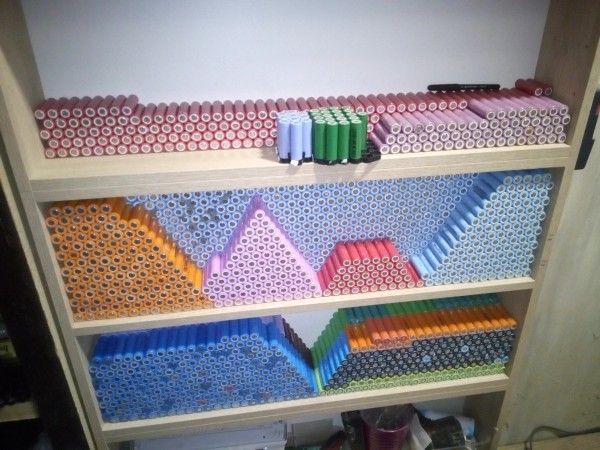

Tak vplyvom súčasnej situácie vo svete,a tak ako aj u nás a aj u mňa doma,sa mi tu nakopila pomaly druhá kopka na testovanie (predošlá je hotová,ale pre zmenu nemám holdery
) a dalšie ma ešte čakajú na rozoberanie
Kedže tých článkov je hrozne vela,tak som na čistenie po bodovaní vymyslel toto: https://www.youtube.com/watch?v=ZIHgkvglDCo ...takto je to ooooovela rýchlejšie (35 minút= 264 článkov)

Lui, tak toto je pastva pro oči!
Ty tvary a barvy mi úplně připoměly starý hry na Atari

mne sa zmenil projekt a mam holdery 4x5 a nemam baterie, tak ak by si chcel predam za co som kupil 0,4E ksLui píše:Tak vplyvom súčasnej situácie vo svete,a tak ako aj u nás a aj u mňa doma,sa mi tu nakopila pomaly druhá kopka na testovanie (predošlá je hotová,ale pre zmenu nemám holdery) a dalšie ma ešte čakajú na rozoberanie

když vidím, jak to máš barevně vymazlené, tak si dovedu představit, že je chodíš po večerech hladit a blahem u toho chrochtáš. Já ty pocity znám, dostavují se, když "peru" desetitisíce pistolových nábojnic. Chrochtám u toho, jako by byly ze zlata:) Bohužel jen tak vypadají...Lui píše:Tak vplyvom súčasnej situácie vo svete,a tak ako aj u nás a aj u mňa doma,sa mi tu nakopila pomaly druhá kopka na testovanie (predošlá je hotová,ale pre zmenu nemám holdery) a dalšie ma ešte čakajú na rozoberanie
