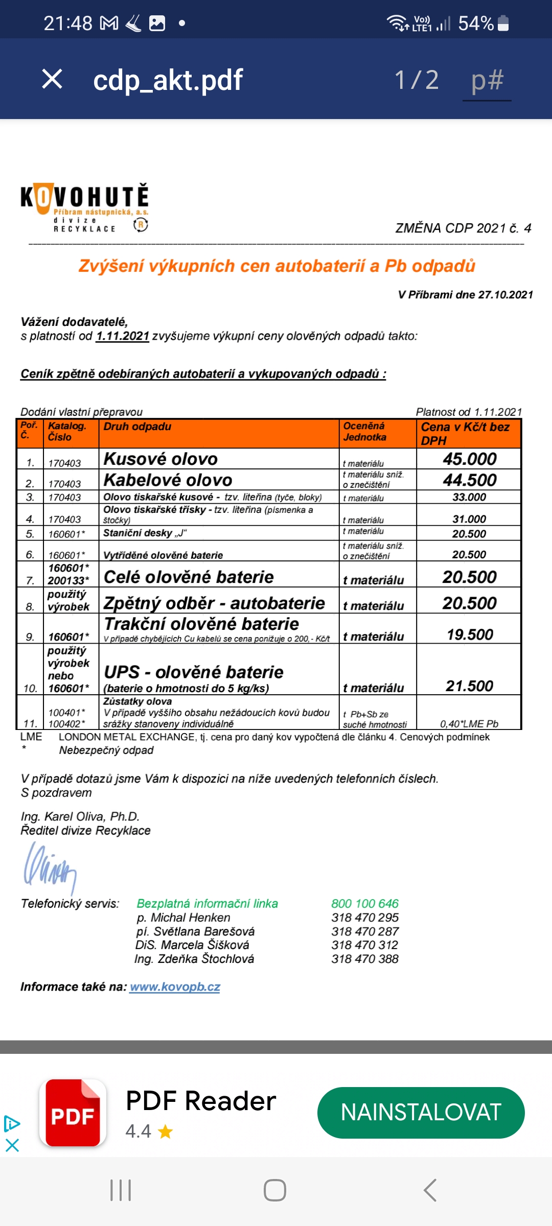

Podívej se na bazoš za kolik se trakční olovo do VZV prodává.Kovohutě Příbram dávaly za šrot 17kč/kg a ještě si to odvezly.To od toho odečti.Za lifepo nedostaneš nic. Přes léto je lifepo škoda používat je tam velká amortizace.V zimě je lepší olovo nechat stát nabité a používat llifepo.Jdu trochu proti proudu,ale pokud hledáme ekonomiku je to tak.Diablo1st píše:Koľko takéto olovo vydrží? Má aj nejakú časovú životnosť, či len cyklickú?Vitek píše:tak váha je asi 2.2 tuny a má to 2 m3.. a stálo to 1000 kč za kWhglottis píše:tak jeste napis co to vazi a jak je to velkytakže co tam máte dál
Pokiaľ vie niekto zohnať olovo za šrotovú cenu tak ok, ale inak mi nepríde, že by to olovo bolo nejaké extra výhodné, ale samozrejme sa môžem mýliť a rád sa nechám poučiť.

Nedávno jsem vezl 230kg olova do sběrny a dostal jsem krásných 15kč/kg. Neříkám že olovo je nejlepší cesta ale když vidím ty ceny z VZV na bazoši jak se zde píše je to za hubičku... Já si koupil olova nové a zatím fungují skvěle. Navíc na hadexu tyto moje baterky nebezpečně zlevňují a dlouho to nevydržím a 2 články ještě přikoupím

Spletl jsem.se dávají 20kč.

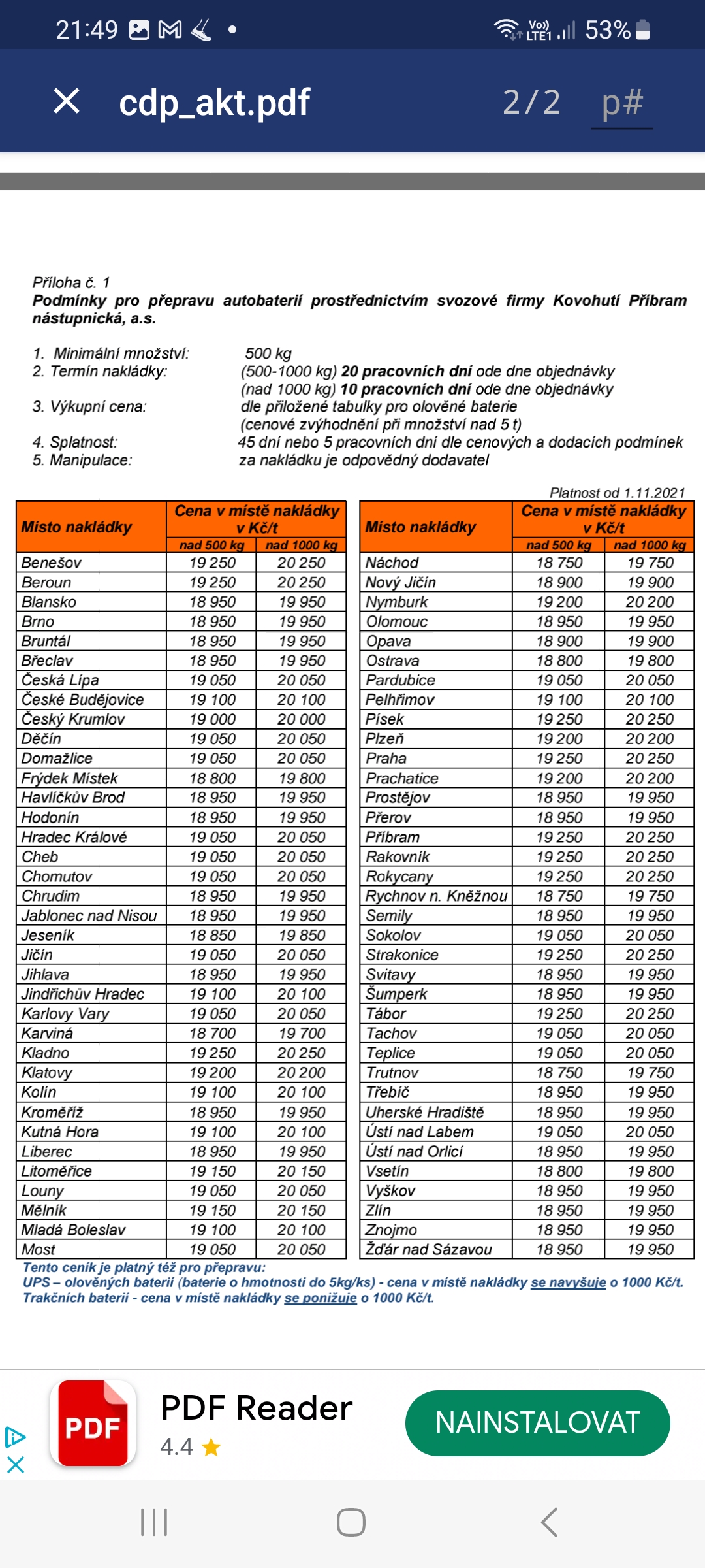

Tady je svozová cena

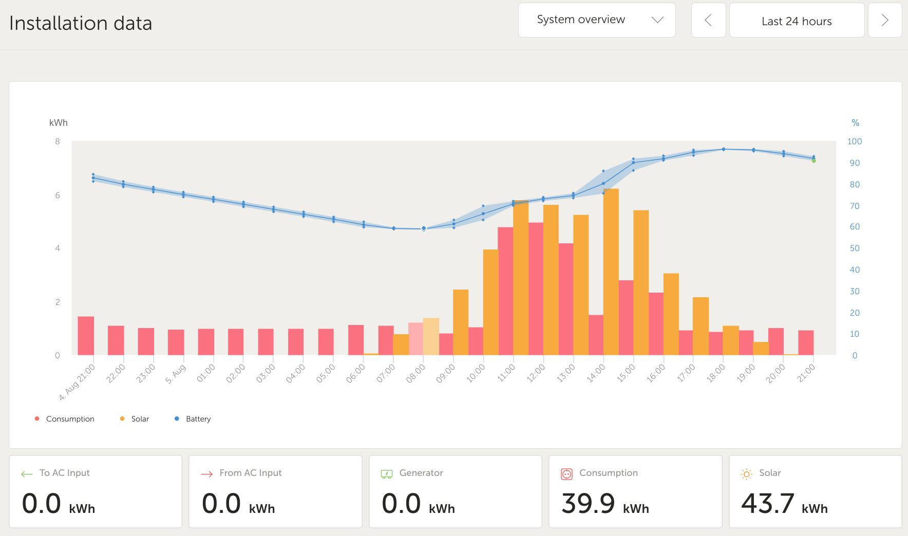

Nakonec to dnes tak tragické poblíž Chemnitz nebylo. 43.7 kWh a baterku to vyškrábalo výš než včera.
Sice to už není levou zadní jako ve slunečný den, ale ještě ok.

Tak mrkej - KUKeman píše:..Mimochodem, těch 17Kč/kg ve výkupu bych chtěl vidět..
17czk za 1kg trakcniho olova (bez DPH, samozrejme na ICO)

vanilka píše:Tak to si spletl podruheFranta2776 píše:Spletl jsem.se dávají 20kč.. Od 26.1.2023 je snizena vykupni cena olova viz.muj predchozi post
