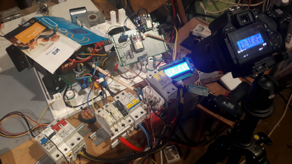

Tak som vymenil istice a ideme dalej.
TEST:
OUT: 14.4 A / 151 V / 2170 W.
https://youtu.be/yuZems6EbgE
