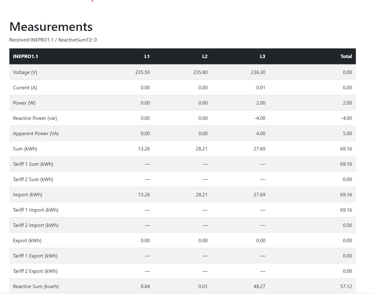

Tiez mam Z312-1S. ZSE-Dis tiez menila elektomery ako na beziacom pase, ale potom sa na to vykaslali. Ale velmi podrobne skumaju pretoky. Chcel som mat vlastne merania, ale opticka hlavica a vlastne meranie sa im nepacilo a beriem, ze elektromer je ich majetok.
Skoncilo to jednoducho, za elektromerom ZSE-DIS mam vlastny elektromer, napojeny cez RS485 na domaci masterbrain a vycitavam si udaje odtial. ELektromer ma MID aj CZ/SK cejch, takze pripadne diskusie riesime na rovnakej urovni (ja elektrikar, oni elektrikari)
Od doby instalacie pretoky do siete 0 (viz screenshot).
