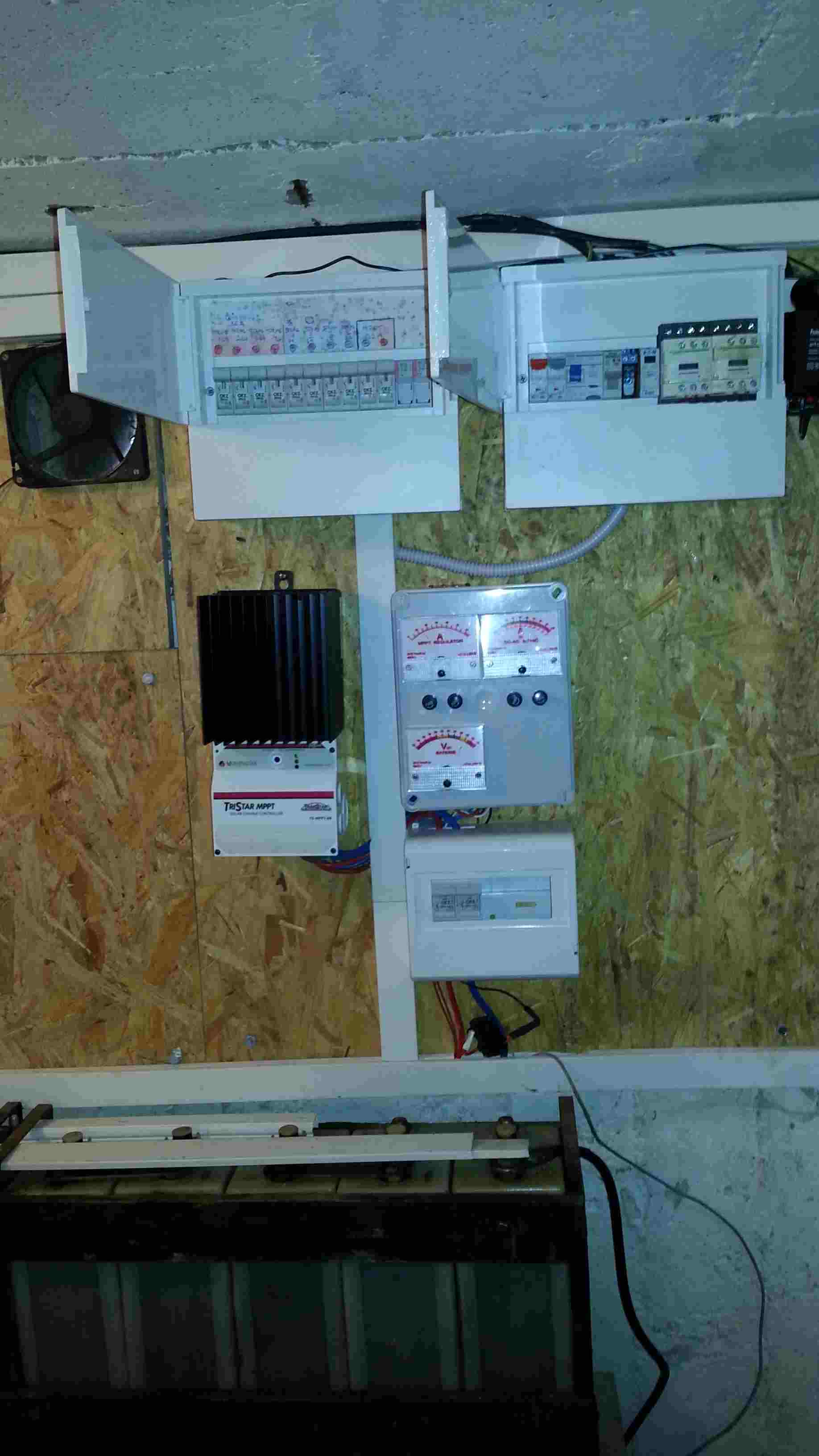

Obvod pro přepínání UPS na ČEZ
Obvod pro přepínání UPS na ČEZ využívá dvě relátka, dvě diody a přepínač ovládaný výstupem regulátoru, který odpojuje a připojuje zátěž podle napětí. UPS je napájena přes regulátor, který sleduje výrobu i spotřebu energie, a používá gelové akumulátory 5Ah pro vyrovnání špiček. Relé s různými kontakty zajišťují plynulé přepnutí mezi sítí a UPS bez vypínání spotřebičů. Dioda zabraňuje zpětnému dobíjení akumulátorů a přepínač slouží k ručnímu startu UPS s nastavením frekvence podle zdroje.

1. i 2. odkaz - vše funční ....mypower.cz píše:Bezezmeny. Je chyba jen u me, nebo to haze chybu i nekomu jinemu?
- vata
- Příspěvky: 1407
- Reputace:93
Re: Obvod pro přepínání UPS na ČEZ
Paráda, gratuluji. Škoda že ty stykače čučí skrz tu masku rozdavěče - podobně jako u mě...

JoJo "Šnajdry" mohu jen doporučit ,používám přes dva roky a přepínání bez problémů.Mám je na 24V takže jsou napájeny přímo z baterií přes napěťový relé vlastní výroby s časováním.Konečně to taky vidím u někoho v chodu - tedy doufám

Ahoj, ano, stale v prevadzke, pozdravujem tvoje "snajdre"!
Ake mas oneskorenie pri prepinani rele? Pretoze ja to mam bez oneskorenia a neviem, nakolko riskujem...
- TyTycko
- Příspěvky: 113
- Registrován: pon zář 03, 2012 8:47 pm
- Lokalita: Vlašimsko
- Výkon panelů [Wp]: 2800
- Lokalita:VlašimskoSystémové napětí:24VVýkon panelů [Wp]:2800 Kapacita baterie [kWh]:30
Ahoj,tak situace o něco lepší je když se vybijou baterie a vypne se měnič odpadne AC relé a přepne cívky.Obráceně je situace horší.Jakmile sepne AC relé - zbývá se modlit že dva a dva kontakty v sérii na AC straně včas rozpojí oblouk.
Tyto šnajdry jsem testoval s trapézovým měničem se zatížením asi 1Kw se s přepnutím cca 40x za minutu.Když test dopadl OK pak sem teprve zapojil MeanWell 1500w a dva roky bez problémů.Ted tam mam 5Kw od Matěje a funguje furt.A furt bojim bojim,ale lepší řešení neznam.......
Jo a mam tam ještě přepínací relé na cívky stakačů které přidává cca 30ms,jinak "oneskorenie ziadne ine"
