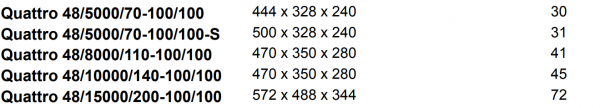

Váhy podle ceníku u Victronu.DanoP píše:Ano, trafo co ma prenasat trvale 5kW vazi okolo 40kg. Mimochodom tolko vazi +- aj 6kVA Studer.
