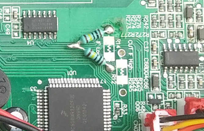

třeba obrázek něco napoví

A tie dva odpory ti teda vyriesili problem s vypninam koli vysokemu napatiu.. Je mozne pouzit aj vstavanu nabijacku alebo vobec..?
Aka hodnota odporov tam je pouzita? Na mojom monitore vidim len cierne pasiky a jeden zlty
diky

Možná to napětí posouvaj ty odpůrky,to nevím.Úpravu jsem bohužel nedělal já,ale zdejší nadšenec,kterému velice děkuji za projenenou ochotu.Bohužel již to nedělá.Do PJ jsem zatím nijak více nešťroural,již přes fachá ,takže nevím co je zde jinak než u jiných.Proto ten text "obrázek třeba napoví" .Nicméně je zde nějaká úprava,ale stalo se tohle - https://forum.mypower.cz/viewtopic.php? ... 682#p44677 -čímž tedy netvrdím že to s tím římo souvisí.Vem si z obrázku co potřebuješ,nicméně až v září budu měnit mosfety a tak,můžu ti odpůrky vyfotit a proměřit v tišťáku.

Ty barvy na odporech nejsou moc vidět, ale můj monitor ukazuje něco jako modrou ale ruku do ohně bych za to nedal, možná by to chtělo shlídnout očima a popsat slovy, nebo přidat na fotce barevnýho kontrastu...

Ještě můžu nabídnou výřez z originálu.Nic jiného zatím k dispozici nemám

Na piatej stranke sa riesi ten odpor na ochrany. A inak do nejakej temy som uz daval detailne fotky tejto upravy v mojom menici.

Takze docital som sa ze matej tam pouziva 2M2 ale na obrazku (kde by mala byt jeho uprava) su pouzite len 2x 1Mohm odpory.. tak neviem, skusim asi dat 2Mohm a uvidim.

Tahle úprava by měla být pro rozsah napětí cca 21-32 volt.Při 22 voltech začíná pípat a něco málo pod 21 se vypíná.

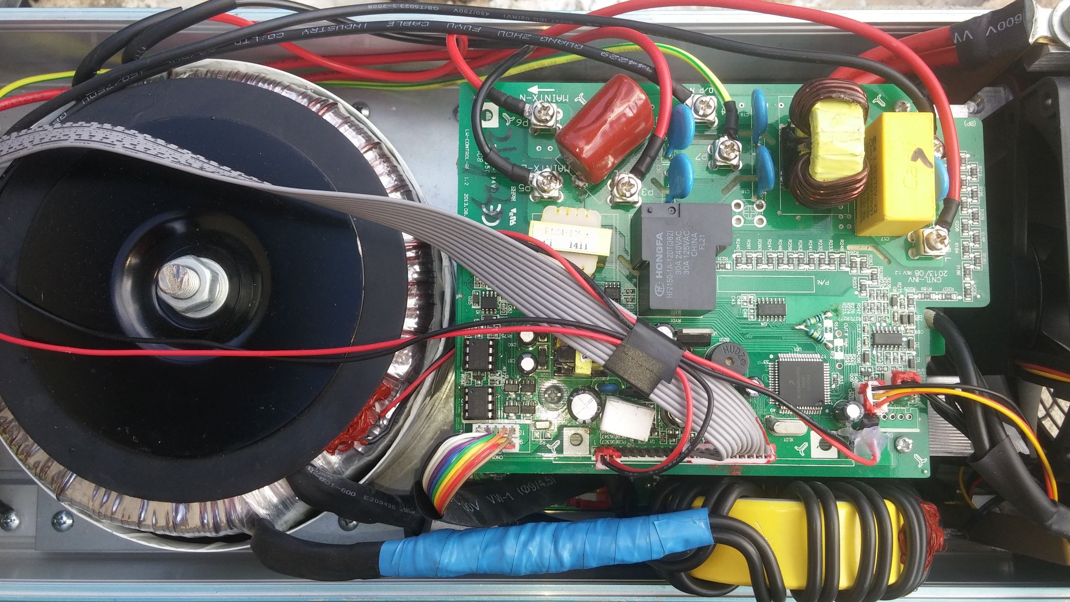

Trošku oživení pro úpravy PJ. Upravoval někdo měnič pro větší zmenšení spotřeby na prázdno? Tedy krom provlečení tlumivek na více závitů? Mám 10kW/48V verzi s třemi trafy a po převlečení všech přívodů traf jsem na 0,87A/54V. Šlo by s tím ještě něco udělat ? Jde samozřejmě o účinnost ,kdy regl dodal 0,97MWh a do spotřeby šlo 0,8MWh od září 2015 do teď.Je to pažravá potvora a žádá si to další úpravu.
- Reputace:514
Re: LF měniče úprava
Podle toho, co píšou na svem webu australští kolegové je většina ztrát v transformátoru.
Jedna z úprav, kterou dělali bylo, že se převinuli trafo. Odmotali vinutí, složili všechna jádra na sebe. Tím vzniklo jedno obrovske trafo na ktere znovu navinuli vinutí. Část drátu, přibližně 1/3, zbyla a to je úspora ohmických ztrát.
Dál by šlo kouknout na desky termokamerou, najít které součástky hřejí a zamyslet se, zda by nešlo je nějak optimalizovat. Bude to hledání úspor watt po wattu. Je otázkou, zda to má smysl a zda není jednodušší přikoupit jeden, dva panely.

Ahoj, tak to je problém, to má jaká trafa ?? pokud to nejsou toroidy, tak se moc dole nedostaneš, jedině ještě snížit trochu výstupní napětí na 220V, taky to u Victronu přenastavím třeba na chatě, jinak třeba Victron Phoenix na 48V 1200VA bere naprádno 0,166A (8W), v Power Saving 0,0416A (2W), Victron Phoenix 5000VA /48V 0,520A, SEARCH MODE 0,125A (6W), jen pro info jsem vypsal nějaké ty proudy, jinak všechny Victrony mají jen toroidy i ty malé 180VA, 350VA.marko250 píše:Trošku oživení pro úpravy PJ. Upravoval někdo měnič pro větší zmenšení spotřeby na prázdno? Tedy krom provlečení tlumivek na více závitů? Mám 10kW/48V verzi s třemi trafy a po převlečení všech přívodů traf jsem na 0,87A/54V. Šlo by s tím ještě něco udělat ? Jde samozřejmě o účinnost ,kdy regl dodal 0,97MWh a do spotřeby šlo 0,8MWh od září 2015 do teď.Je to pažravá potvora a žádá si to další úpravu.

Ty mas tusim trafa paralerne tak si je odpojuj podle vykonu..
Mel sem toroidy odpojene a nahradil jinyma. Spotreba byla nekde jinde. Straty sou v toroidech jak pise Ota.
Nastavit nizsi vyst. napeti nejde. Je to na pevno snimane na desce z vystupu toroidu. Elktronika to i pri velke zatezi hned dotahuje na 230V. Leda osidit snimani ale asi by to nemelo efekt. Ztraty sou spis v sekundaru spatnym navinem dratu.
- Reputace:514
Trafa jsou vždy paralelně. I u 6kW, kde jsou jen 2. Otázkou je, jak trafo odpojit. To by se musely odpojovat primár i sekundár.

Asi tezko. Ja mam dve 24V do serie

já jsem opravoval Power Stara 48V/6Kw a ten měl 2 trafa 24V/3Kw, primáry byli sériově, sekundáry paralelně, ale jak znám číňany, tak vyrobí trafo pro měnič na 24V/230V/3Kw a pak dají 2 kusy primár sériově, sek paralelně a udělají z toho měnič 48V/230V/6Kw, nebo mají ty trafa sekundáry na 115V a 2 kusy pak v sérii 230V ??, vše je možné (trafa 24V/115V/3Kw mají třeba pro USA zákazníky a pak to různě kombinují )ota píše:Trafa jsou vždy paralelně. I u 6kW, kde jsou jen 2. Otázkou je, jak trafo odpojit. To by se musely odpojovat primár i sekundár.
