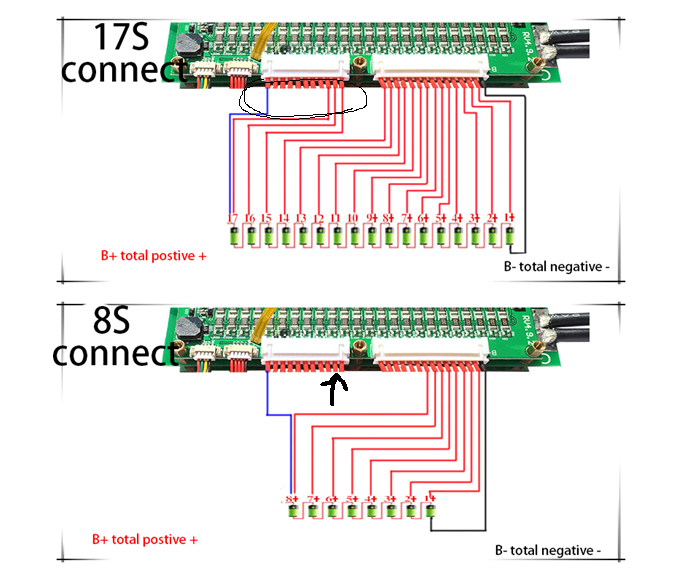

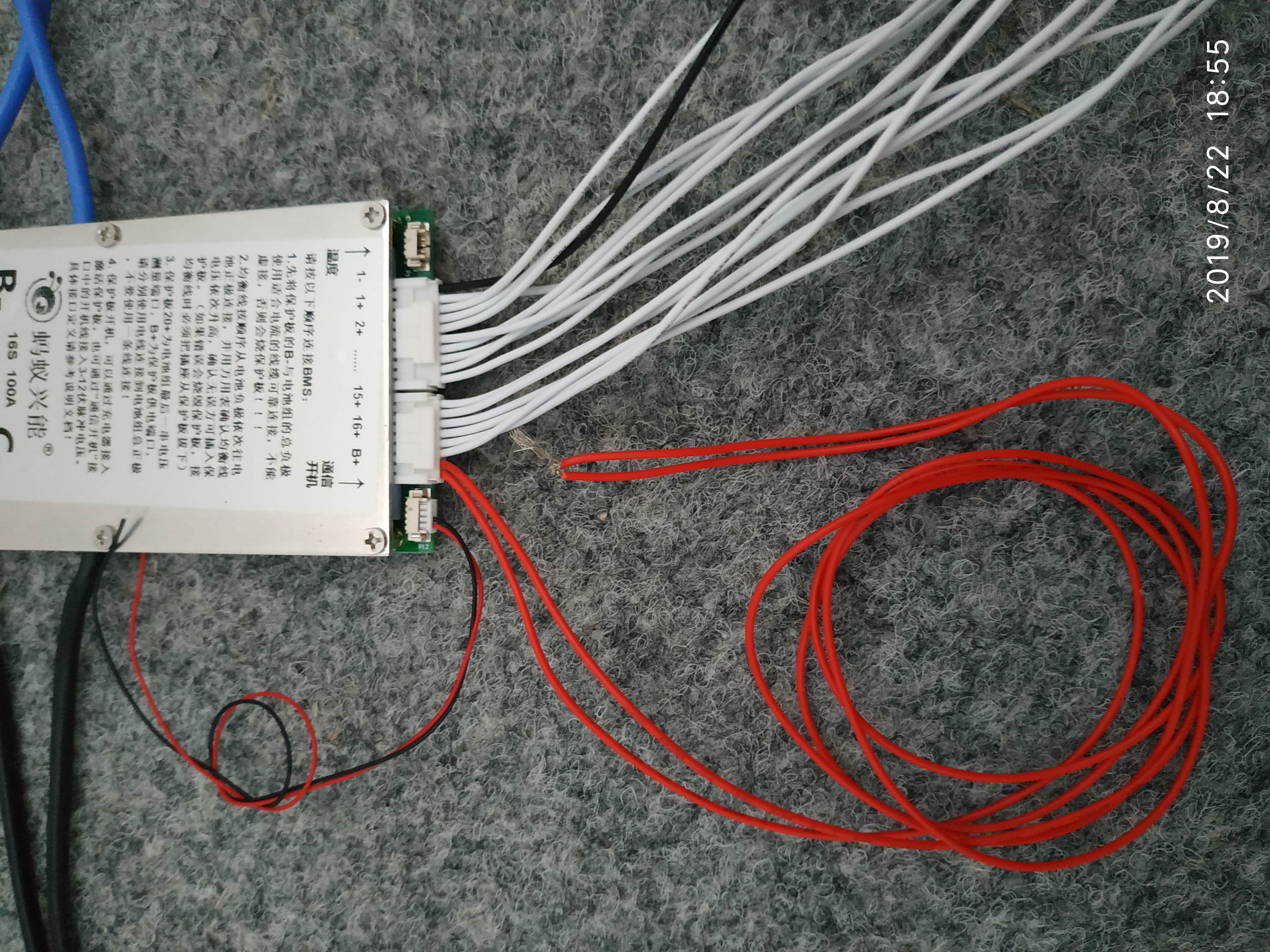

ahoj, mam tu nesrovnalost v zapojení čínské smart BMS a potřeboval bych stím poradit.
koupil jsem tuhle 2ks na skoušku jak to bude komunikovat stím blutotem.
https://de.aliexpress.com/item/32975679 ... 851270dce3
podle obrazku mi není jasné zapojení, napsal jsem si čiňanovi o dokumentaci a apku a poslal mi tohle: v odkazu je to ale takhle: je tam rozdil v zapojení.
stejnou ma mylím i NOPARasito.
poradíš jak jsi to zapojil ?
nebo kdokoliv , jestli ji taky někdo má.
koupil jsem dvě , chci skusit jak to bude stim blutothem , jestli se nebude hadat a tak. ve finale bych jich tam potřeboval 7 ks . aby bylo na každou sestavu baterii..

Ja zkousel i to zapojeni 8S a sedelo to dle obrazku z tveho odkazu v "item description". Takze z prostrednich, vzdy krajni u vynechanych spojit 2 na jednom clanku.(tak jak je na obrazcich) a fungovalo to.

dik, takže ten spodní obrazek , a ty krajní na obrazku nalevo jsi taky spojil ? na posledním članku na + polu ?
modrý a červený ? označeno černým kroužkem..
nerad bych tam něco odpalil..

Jo zapojil jsem totozne s obrázkem dole. Co na panelu mohlo byt k.o.??? Propoje pod sklem???
Barvy mi nesedi, ja tam mam cervenou a cervenou.
Jeste to ted mam tak jak jsem odpojil.
