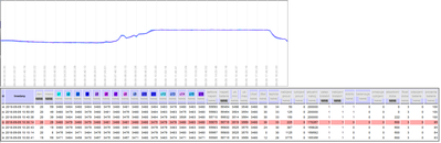

Dle obrázku je záznam skoro po minutě. Dle napětí jsou články vpodstatě nabité. Pokud se do nich při takovém napětí cpe 100 A, napětí roste hodně rychle. Klidně tak, že mezi těmi dvěma kritickými záznamy napětí některého článku překročí dovolenou hodnotu. Škoda, že bms neloguje důvod, proč odpojilo baterii. A rozdíl napětí na článcích se mně zdá u takto nabitých článků celkem normální.
- Příspěvky: 2796
- Reputace:427
ΔV 0,093V je fakt hodně , natoš po pár hodinách floatu
, takový rozdíl bývá běžný u rozhozených článků po delším údobí bez balancování a to po dosažení absorbu . Horší bývá už jen stav u akupaků sestavených bez jejich sladění , tojest rovnou z přepravní krabice
Po absorbu jež by pro Lithiové měl trvat jen krátce , pár minut , následuje float na nižším napětí jež je současně bezpečné a neohrožující jejich zdraví . U LiFEPO4 je odzkoušeno nejen mnou 3,45V absob a 3,40V float .
Jaký pálící proud dosahují použité balancery ?
Jak napsal NOPARasito - firmy se málokdy s věcí babřou jako my domácí kutilové . Nikoho tímto neočerňuji či nehaním . Nejednou sem byl v práci napomenut že pracuju moc pomalu , sice pečlivě ale až moc pečlivě

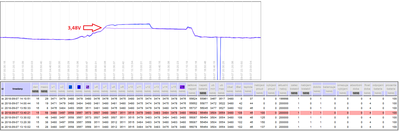

Kolegové akademici,

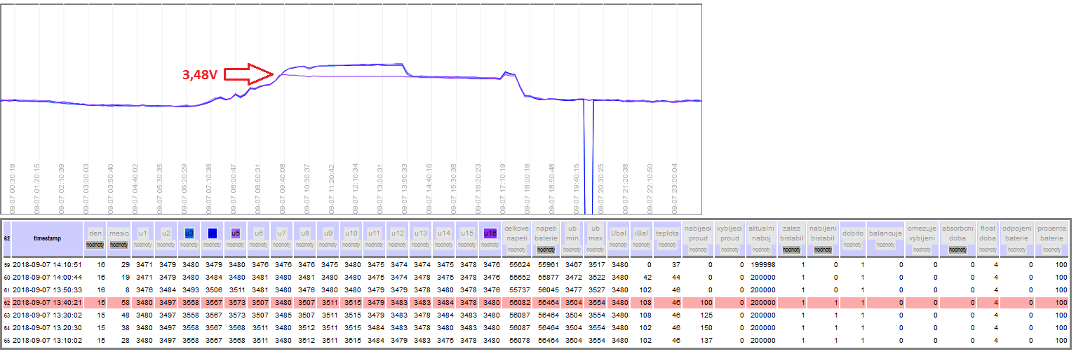

vypadá to, že jsem odhalil příčinu toho rozdílu 0,093V mezi mediánem a třemi články s nejvyšším napětím. Dokud jede čistě nabíjení, jsou všechny články srovnané na setinu voltu, viz graf:
Prubeh napeti clanku pri Bulk=56V Balancery jsou z výroby nastavené na Ubal = 3,480V a to je právě hodnota, od které se při nabíjení najednou napětí článků začne rozjíždět. Podle mne je tedy toto rozjetí způsobeno právě tím, že zafungují balancery a ty tři kusy holt mají maličko jiné parametry. Ať už jde o tolerance součástek, nebo přechodový odpor na svorkách. Jakmile se ukončí nabíjení, nebo dochází k vybíjení, napětí všech článků je opět +- stejné. Jak je opět patrno z grafu výše.

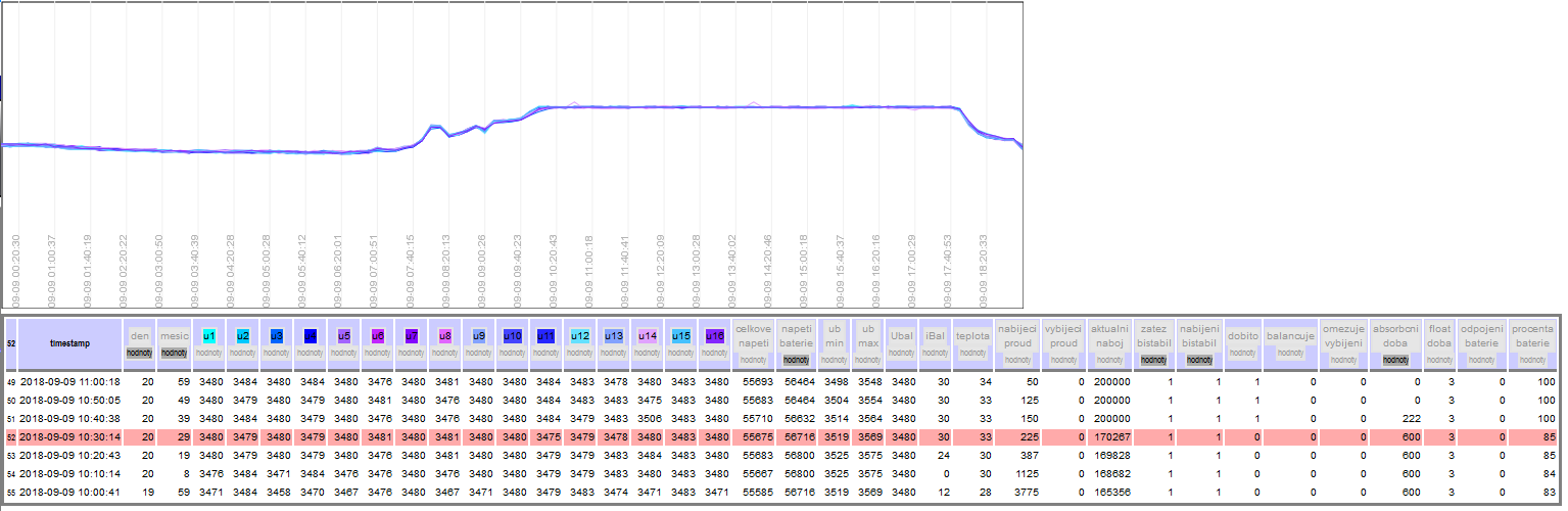

Dnes jsem nabíjel na nižší napětí. Balancery pořád ještě zabíraly, ale už jen zlehka. Napětí na článcích vypadá o dost lépe:
Prubeh napeti clanku pri Bulk=55,6V Dává to smysl?

Dává. ale jenom z části. Při 3.48V jsi s lifepo4 už "za kolenem" nabíjecí křivky, a pak už stačí 1Ah pro změnu napětí o 0.1V. A tekovej rozdíl kapacit ty články jistě mají. Já obvykle na regulátoru zapínám balancování ručně, a až v pozdějším odpoledni, kdy do baterek teče cca 20-30A, a jednou za čas to sleduju, jestli některej článek nepřeleze 3.5V. Když jo, tak to balancování na chvilku vypnu a jede se dál. A to mám na balancerech přidaný výkoňáky a kusy chladičů z CU plechu, odhaduju bal. proud na nějakejch 4-5A. Chtěl bych to nějak zautomatizovat, ale součinnost BMS s řízením dobíjení je nutná, přes to nejede vlak. Aby balancer "sežral" 100A, je asi trochu nesmysl.
- Příspěvky: 2796
- Reputace:427
nutnost 100A balancer by svědčilo o něčem hóóóódně špatným , krom na baterce v ponorce
V boost módu jedou regly v režimu CC (Constant Current) , tojest co
dají .
blížíc se ku Absorbu začnou omezovat nabíjecí proud , přechází do režimu CV (Constant Voltage) , tojest omezují nabíjení by nepřekročili nastavený napěťový limit , čímž klesá nabíjecí proud . Balancery slouží k přibrždění nejnabitějších článků - svou činností snižují nabíjecí proud do článku
Jak dlouho je na článcích drženo zmíněných 3,480V ?
PodĹa grafu od 10:20 do 17:55, čo určite nie je preJak dlouho je na článcích drženo zmíněných 3,480V ?
