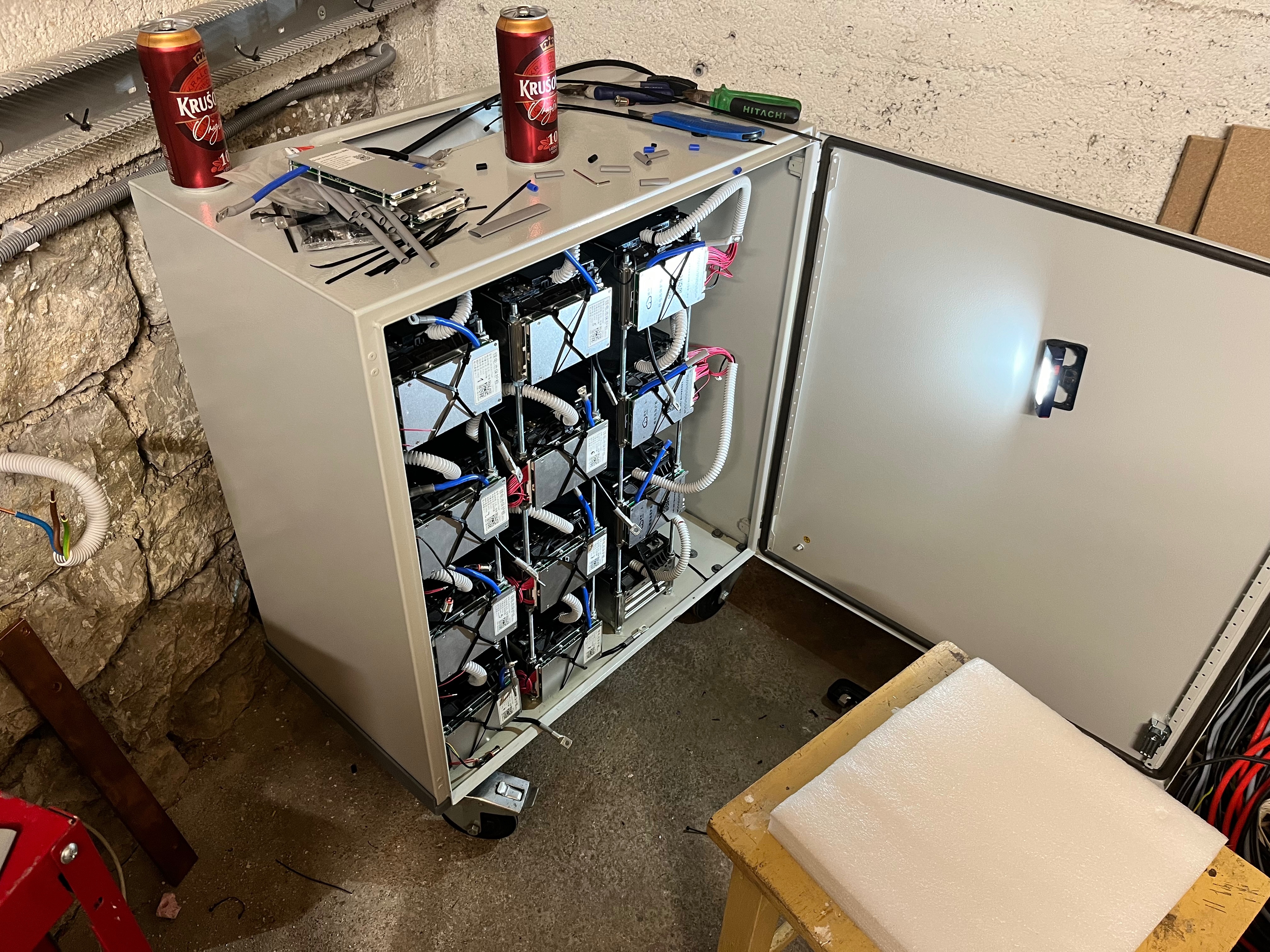

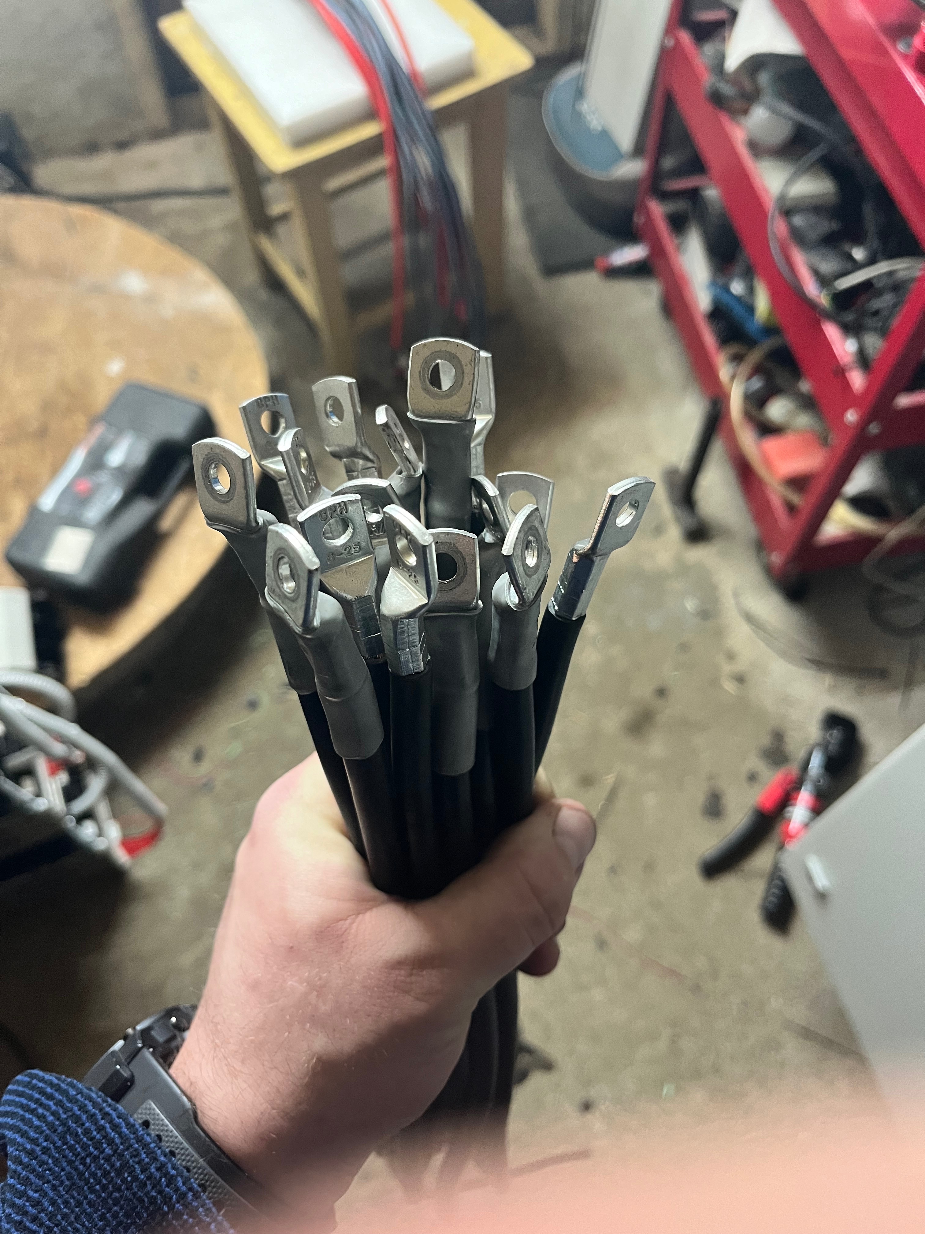

Este nieco..vcera som dokoncil bmsky k baterkam a nalisoval niekolko ociek az mi kabel dosiel
este mi bude chybat raz tolko
ale to uz doriesim buduci tyzden nakolko este ma dotycny zatvorene u ktoreho bravam veci..
Na foto su kable co pojdu od bateriek smerok k poistkam a potom k zberniciam..od bateriek mi pojdu 25mm2 a potom ich chcem spojit aby som tolko kablov nepripajal na zbernice ale chcem ich dat napriklad len do styroch 2 plusy a 2 minusy..uvidim ako to este vyjde..
Prikladam foto rozvadzaca s baterkami..je to fotka zo zaciatku tyzdna tak uz su tam vsetky (16) baterky,len istenie tam nieje.to pride z lavej strany rozvadzaca..Poprosim nekomentovat volne nezapojene kable od bmsok vsetko je vypnute

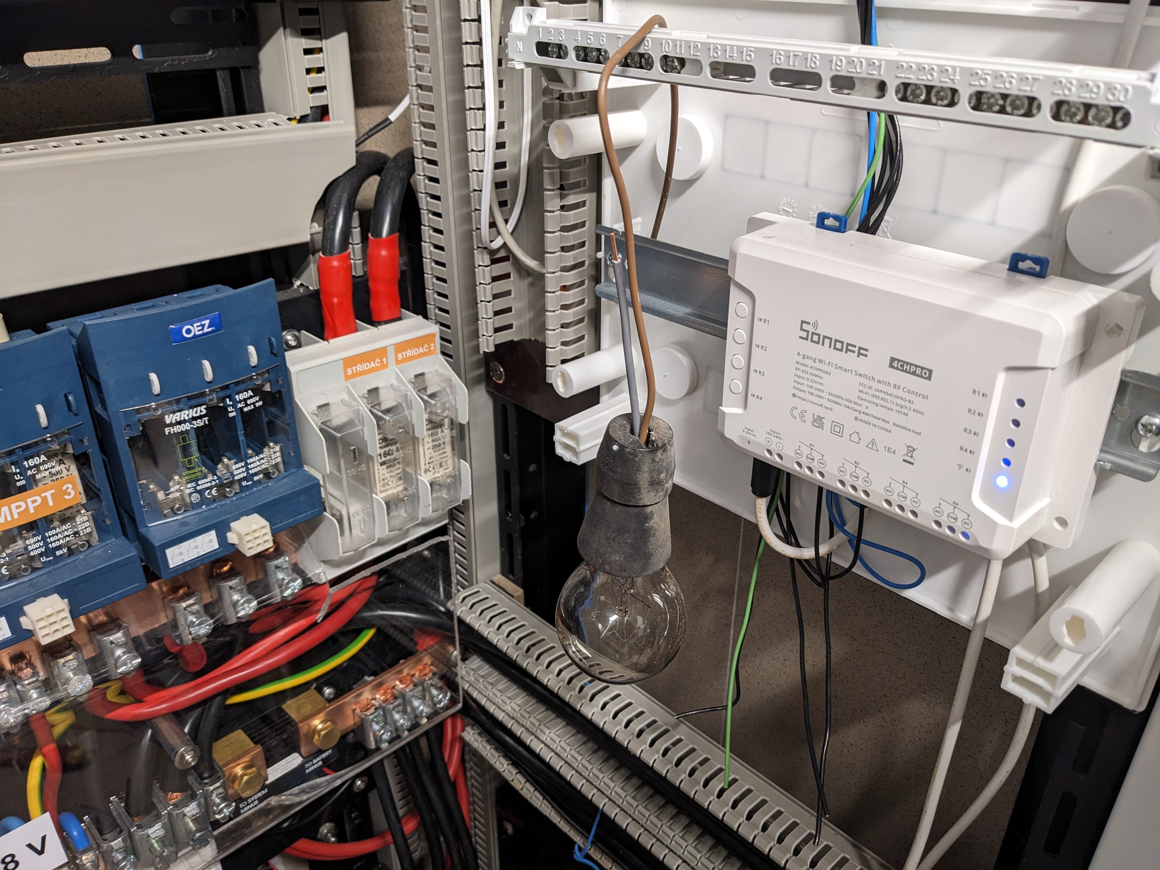

Co vravyte na taketo riesenie pripajania menicov a regulatorov..?ja som to robil cez velku ziarovku ale teda toto vyzera ovela lepsie riesenie..
V odkaze nabije kondenzatory v menicoch cez ten velky rezistor a ked su nabite tak mu ukaze napetie ake je na terminaloch, plus sa mu rozsvieti signalka ze moze zapojit istic menica bez toho aby dostal menic alebo regulator supu...

Re: Migelova elektrárna
já mám udělanou jednu nožovku PN000 ve které je kus odporové spirály z boileru v písku, je olepená červenou izolačkou, abych si ji nespletl, a to je celý. leží na dně v rozvaděči. Takovejhle udělátor by se mi nechtělo dělat, hlavně když DC odpojuju možná jednou ročně, spíš míň.
Je to hezčí a sofistikovanější, dvě žárovky se 4 drátama se dost blbě drží, ale výsledek je tak nějak stejný i s tou žárovkou.
Proč dvě žárovky a čtyři dráty?
Já to neřeším - kolikrát to odpojuješ?
Na videu je podle mě 2pólový jistič, proto 4 dráty. Doma ke střídačům jistím jen +, takže mám jen jednu žárovku a 2 dráty.

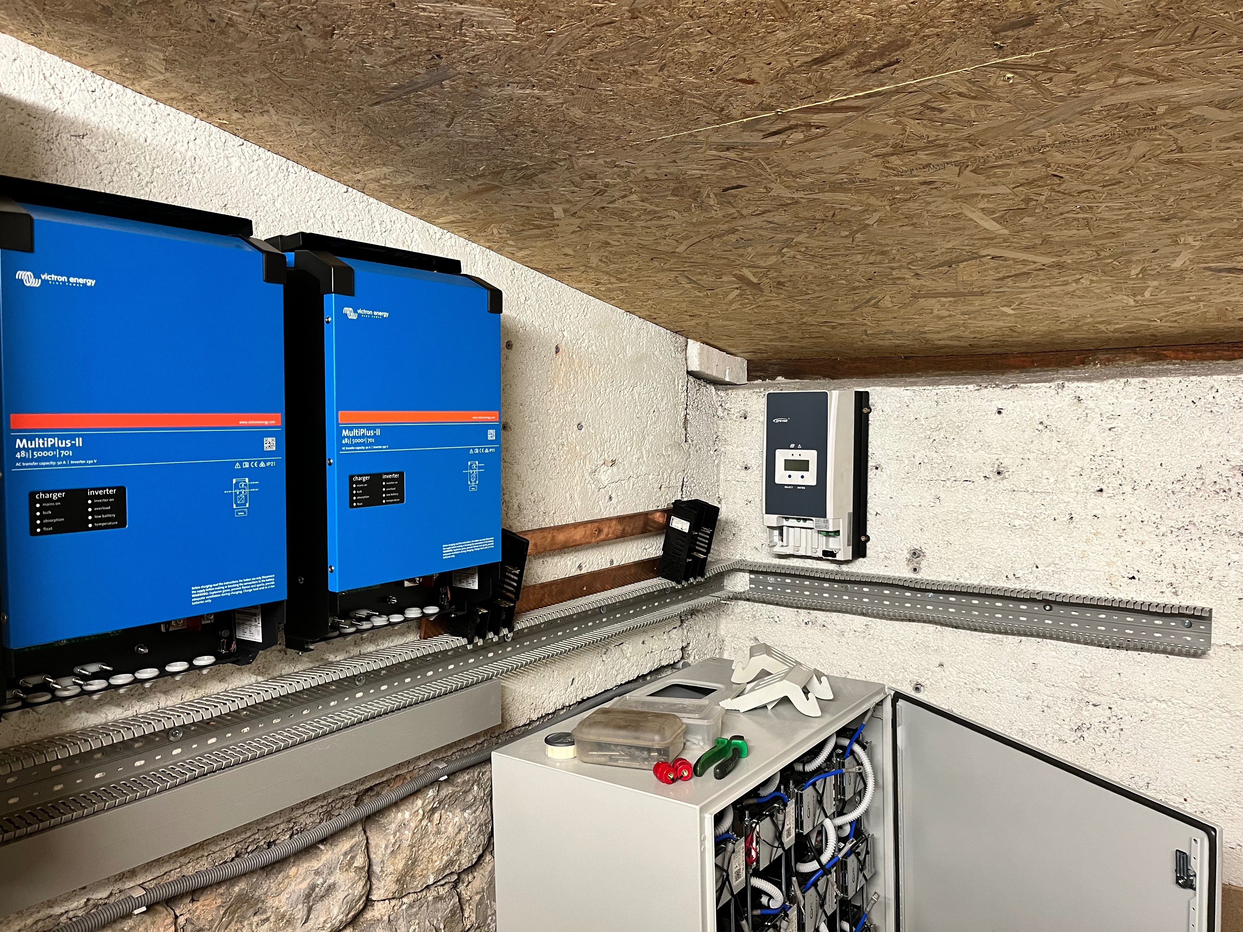

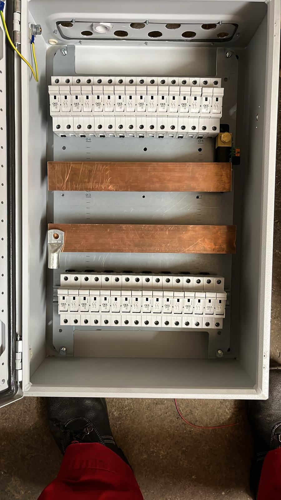

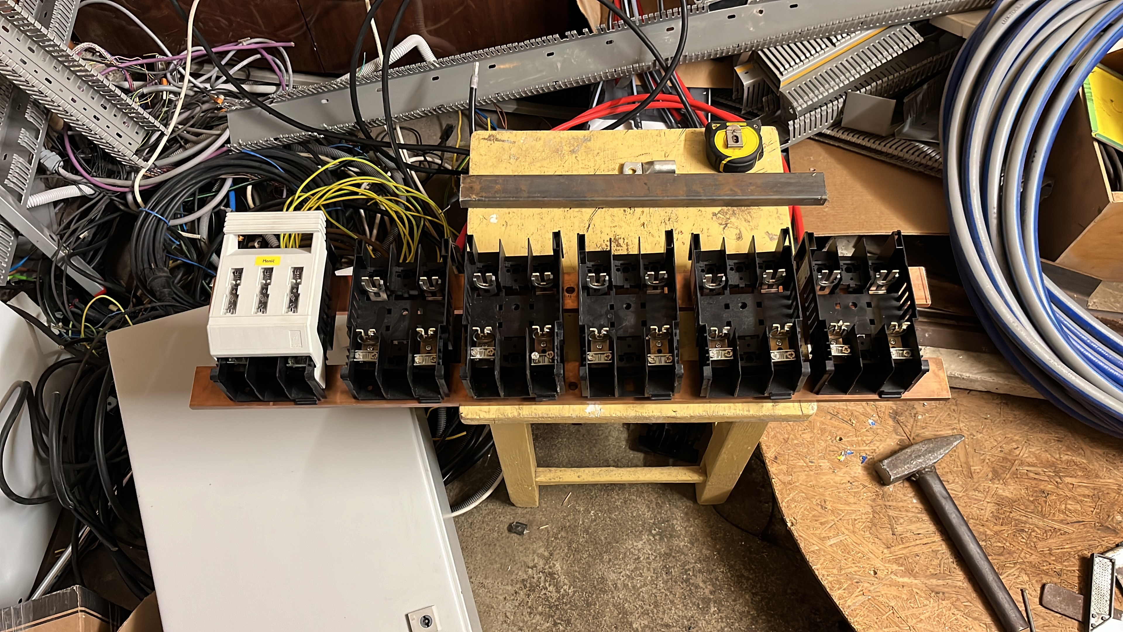

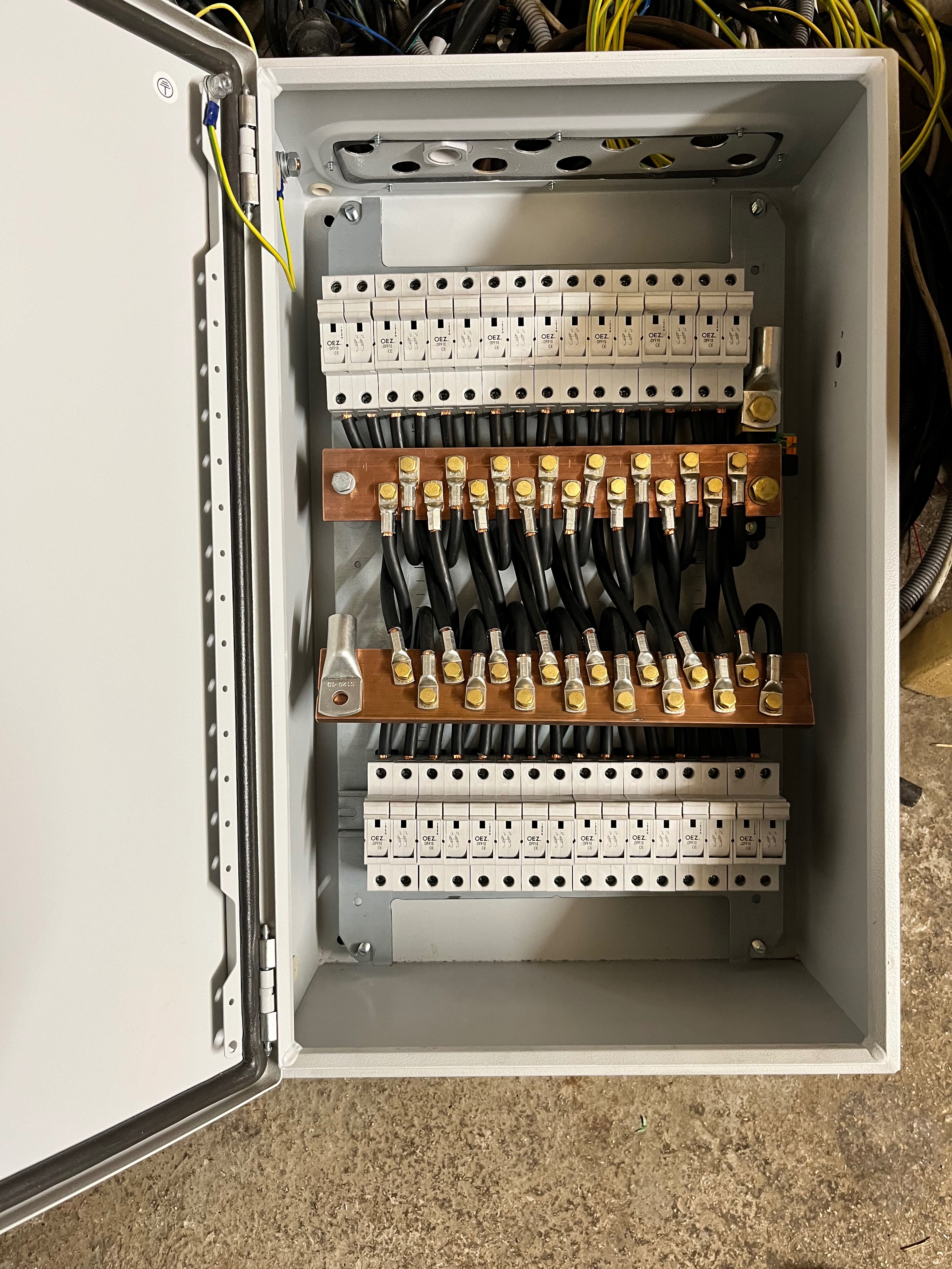

No ale ja sa nenudim...(asi si hadzem zbytocne polena pod nohy)tym ako nad vsetkym rozmyslam co ak by to mohlo byt takto alebo takto ma napada mnozstvo veci..aaahhh
Dnes som dokoncil (nazvem to) distribucnu skrinu na poistky k baterkam odkial pojdu uz len dva kable na busbary k menicom a reglu..vo vnutry na vrchnej minusovej sine sa nachadza shunt (bmv712) snazil som sa ho dat co najblizsie k baterkam.
Spodna sina plus z ktorej pojde kabel na odpinac baterky a az nasledne k busbarom aby som dokazal odpojit baterky jednym vypinacom (napr.:udrzba) ..
No a privody od bateriek na poistky budu zo zadnej strany rozvadzaca a pojdu poza zadnu stenu smerom nahor a nadol k poistkam tam ako je vidiet vyrezy na fotke hore a dole pri poistkach..
Cela skrina bude hned zboku na skrine z baterkami.
Odtial pojdem so 120mm2 kablami asi 130cm k tym vrchnym busbarom..
Vrchne busbary budem mat dlhe 85cm a rozmyslam ako rozdelit odpajace (celkom6)
Najskor som chcel dat zlava do prava dva menice a ostatne regulatory a potom ma napadlo zeby som dal menice do stredu kvoli rozdeleniu prudu..ale ma to vobec zmysel sa nad tym pozastavovat pri takychto busbaroch 500mm2?... (prosim sory ale moc rozmyslam a potreboval by som mozno iny pohlad)
Odpinace k menicom som chcel najskor dat jeden na oba ale pekne tam vojde dost odpinacov tak som sa rozhodol pouzit na kazdy mp2 samostatny odpinac stym ze budem istit iba plus a na minus by som pouzil skratovu prepojku..zatial mam len jeden regulator no pribudnu dalsie.Kolko?.. netusim..preto ta rezerva nech je to do buducna menej narocnejsie na rozsirenie ako bolo teraz
Máš to moc pěkné, ale nechtělo by se mi to vrtat, raději jsem použil sběrnicové svorky. Od regulátorů jsem také použil pojistkové odpínače s vynechanou prostřední pozicí, ke střídačům jsem použil obyčejný 3f pojistkový spodek (na fotce o 3 příspěvky výše), abych mohl žehličkou vytáhnout jen jednu pojistku a přímo přes 3 fáze přišroubovaná + sběrna, mínusy natvrdo.
- Příspěvky: 4081
- Reputace:574
JJ jednou jsem to taky vrtal a to mi stacilo
S medi se moc dobre nedela. 48V jsem pak delal na trmenove a combibox pak takhle. 2f lista spojuje pojistky s prepetovkou a pak uz kabel na jistic. Tu bych to udelal spojit vzdy po 4 stringach spojit listou a pak kabel. Na druhou stranu to vypada super, jak z nejake lokomotivy
Tak tiez sa mi to moc nechcelo vrtat ale ked som si spocital kolko by vysly tie svorky tak hned ma to presvedcilo ze to radsej vyvrtam

Takto budem este prerabat tiez kombi box mas to pekneglottis píše: pát led 19, 2024 8:25 amJJ jednou jsem to taky vrtal a to mi staciloS medi se moc dobre nedela. 48V jsem pak delal na trmenove a combibox pak takhle. 2f lista spojuje pojistky s prepetovkou a pak uz kabel na jistic. Tu bych to udelal spojit vzdy po 4 stringach spojit listou a pak kabel. Na druhou stranu to vypada super, jak z nejake lokomotivy

Schvalne, kolko? To je 10x50?

Co myslys?..
ono hlavne do trmenove svorky bych tech kablu mohl dat i vic najendou, ze. Teda ne ze by to neslo nalisovat do toho oka
ta svorka stoji do 16mm2 asi 18 korun. Ono to oko asi taky neco stalo
Tak ja nemam moznost objednat za tu cenu tie svorky co vravys a doprava sa mi platit nechce ale tak ja si kupim vzdy to co aktualne potrebujem hned...inak su to 25mm2 kable ktym poistkovym odpajacom, takze by som musel kupit tie vacsie svorky..a tie ceny niesu u nas 80centov...to som dal tolko za to lisovacie ocko.glottis píše: pát led 19, 2024 8:41 amono hlavne do trmenove svorky bych tech kablu mohl dat i vic najendou, ze. Teda ne ze by to neslo nalisovat do toho oka
No profil toho busbaru je aky? Na kolko si naratal svorky?
Jaj ano siny su 10x50mm
Viesco kupoval som 32 ociek 25x6 a dve ocka120x10 a platil som 31€ v hagardhal (mam to vedla roboty) a dal mi tam nejaku zlavu uz ma tam chalanisko pozna..
Ocko cena pult vychadza na nejakych 97centov a tie svorky skoro dve eura
