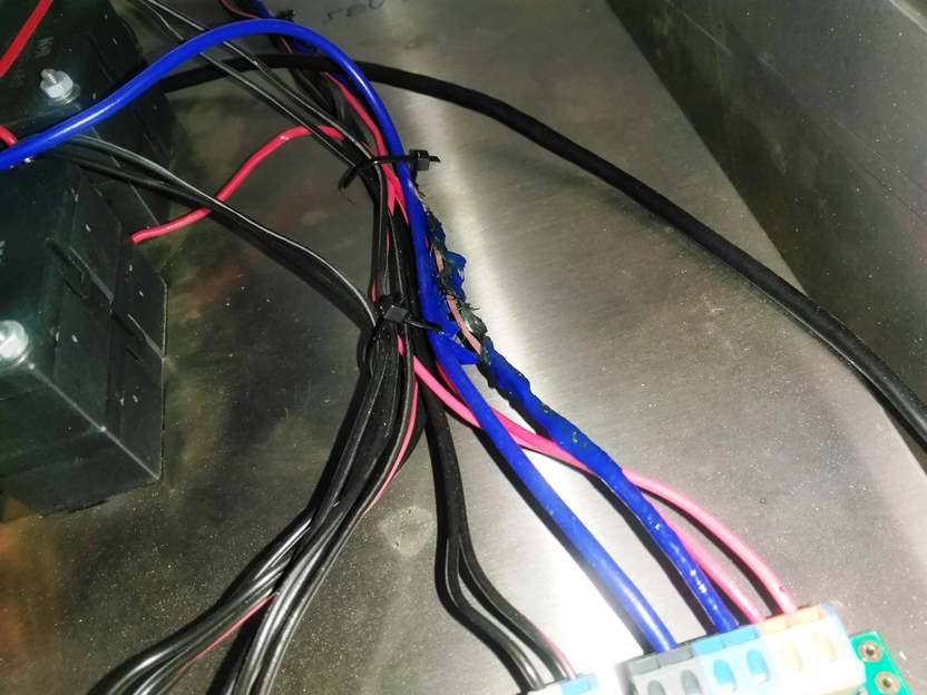

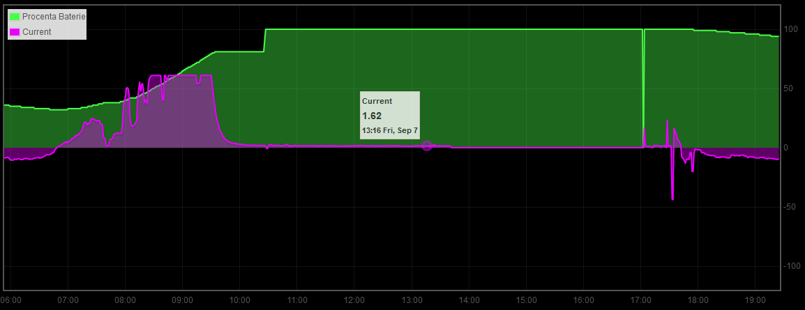

Nehoda v Youdově ostrovní laboratoři, aneb jak mne zachránila BMS
Ahoj chlapi,
v pátek 7.9. došlo v mojí laboratoři k nehodě!
Ten den jsem zrovna nebyl doma, takže nejely skoro žádné spotřebiče. Podle grafů se ráno dobila baterka, potom nahříval bojler a dál už nic, jelo jen několik set wattů ambientní spotřeby. Ve 13:42 se z nějakého důvodu BMS v battery boxu rozhodla odpojit bistabilní relé "nabíjení". Proč, to zatím netuším. V tu dobu už šlo do baterky už jen 1.6A, viz fig1: Jestli si to pamatuji správně, tak battery box funguje tak, že paralelně k relé nabíjení je výkonový FET. Po rozepnutí relé se tedy baterka neodpojí úplně, ale BMS pomocí FETu omezí nabíjecí proud. Podíval jsem se do LOGu (http://batterybox.zaloznisystemy.cz) a k odpojení bistabilního relé došlo historicky jen ve třech případech: při výrobě boxu, 6.9. a 7.9. Určitě jde tedy o mechanizmus, který se spouští jen v krizových případech. A k prvnímu problému po instalaci došlo ve čtvrtek, k druhému v pátek. Nicméně, tentokrát to FET nevydržel a shořel. Ohořel i modrý vodič, kterým byl FET připojen. Je to zvláštní, jelikož 1.6A nabíjecího proudu by určitě neprovedlo takovou paseku. Aspoň, že baterkám se nic nestalo. Stále přemýšlím, proč se bistabilní relé rozhodlo rozepnout. Možná, že napětí na článcích příliš vystoupalo? Podle doporučení výrobce jsem měl nastaveno nabíjecí napětí 56V. A jelikož panelů a měničů už mám více než při uvedení do provozu, nabíjecí proud mám softwarově omezen na 100A max (C/2).
Po této zkušenosti jsem tedy snížil nabíjecí napětí na 55.8V. Ohořelý vodič jsem vyměnil, baterka i BMS funguje normálně. Ovšem pokud se relé odpojí příště, bude to už natvrdo, bez FETu. Pokusím se spojit s výrobcem a zjistit co dál. Každopádně BMS zafungovala a baterky ochránila
Ahoj chlapi,

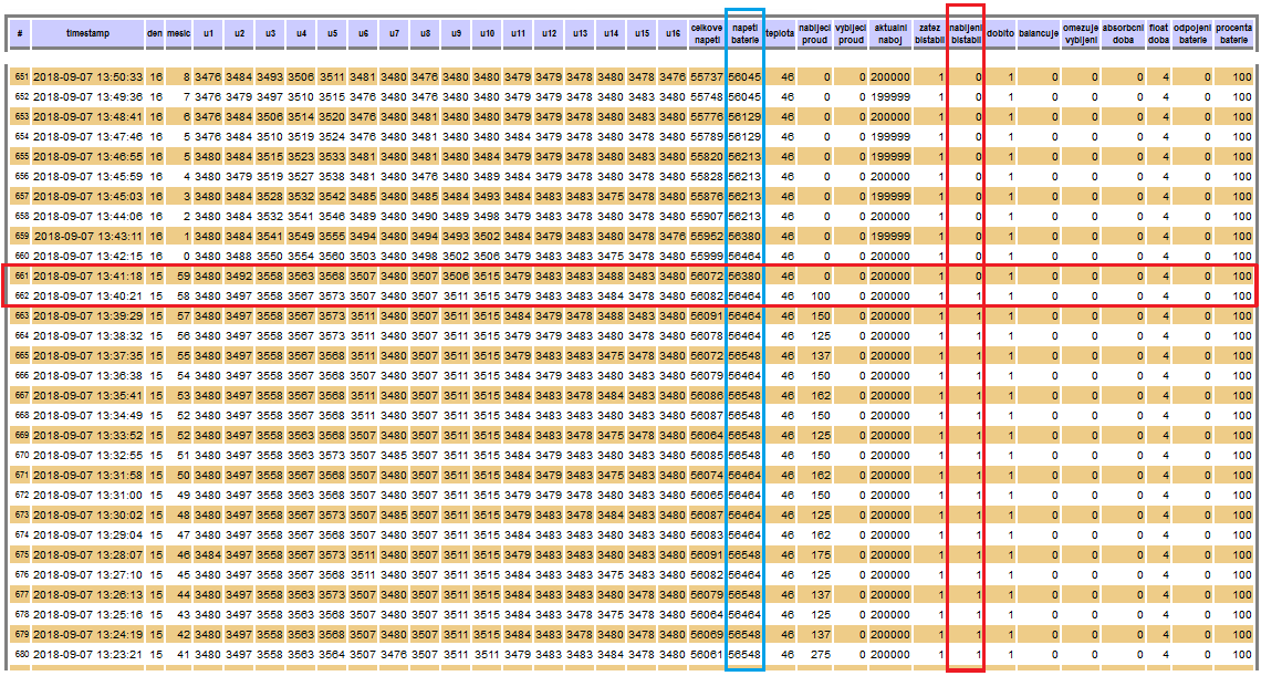

U mne nastalou událost bych rozdělil na dvě sub-události:
1) Proč se rozeplo relé "nabíjení bistabil"?
Jak koukám do logu, BMS reportuje dva údaje a ty v inkriminovaný čas vypadaly takto:
- celkové napětí: 56,082V
- napětí baterie: 56,464V
Jednu z těchto hodnot měří, druhou hodnotu dopočítává sečtením hodnot, které reportují balancery na jednotlivých článcích. Určitě tedy nastává situace o které hovoří RVA - tedy, že napětí na baterii občas vyskočí výše, než člověk nastavil. To může způsobit vykouknutí slunce z pod mraků, nebo náhlé odlehčení spotřeby. Jelikož spotřeba ten den moc nebyla, tak v mém případě asi relé zareagovalo na vzestup napětí způsobený náhlým osvitem.
Poučení pro příště je, nespoléhat se jen na nastavení nějaké hodnoty, ale také si ověřit, kam se napětí při nabíjení skutečně dostává a podle toho hodnotu upravit.

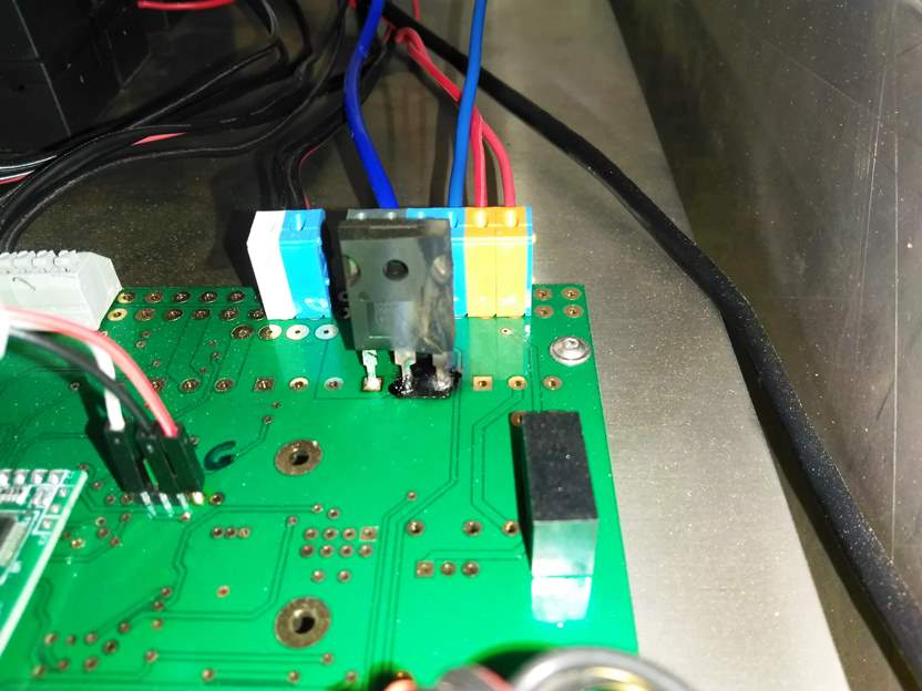

2) Proč zhořel výkonový FET?
Moje hypotéza je zatím taková, že FET dokáže omezit nějaký rozumný nabíjecí výkon. Pokud ale bylo dostatek slunce a FET začal omezovat proud, tak SCC začal v reakci zvyšovat napětí, aby naopak proud udržel. Vzhledem k tomu, že nakonec ohořel i jeden z vodičů (průřez tak 2mm2), dovedu si představit, že SCC do toho valil pěkných pár ampérů.
Je to možné?
Každopádně se začínám přiklánět k názoru, že v krizových situacích je možná lepší odpojení natvrdo, než se to snažit uregulovat FETem. Ikdyby měl chladič o velikosti dlažební kostky, stejně by nakonec něco shořelo. Tím, že odešel FET vlastně zabránil tomu, aby ten opálený kabel začal doopravdy hořet. Tudíž to celé zachránil
Co myslíte?

LOG z BMS je luxusní. Aby se vtom nadšenci mohli porochnit, přikládám screenshot z doby, kdy odeplo relé a také export vybraných sloupců dat z celého pátku 7.9.
Když se vygrafuje napětí jednotlivých článků, je tam vidět, že napětí na článcích u3,u4,u5 roste rychleji než na ostatních, ale rozdíl je minimální. Například těsně před odepnutím to bylo:
u3 = 3,558 V
u4 = 3,567 V
u5 = 3,573 V
u16 = 3,480 V (referenční)
Rozdíl mezi nejvyšším u5 a referenčním u16 je tedy jen 0,093V. Dle mého laického názoru jsou články úplně zdravé a správně zafungovala i BMS, byť to chudera odnesla.
Chyba je určitě na mojí straně. Prostě jsem nezkontroloval, jaké napětí do toho skutečně jde při reálném provozu.

0,93V ? Není to nějak moc? To mě chodí lépe Li Ionky bez balancéru.
- willcz
- Příspěvky: 590
- Reputace:106
Za me je ten rozdil taky relativne velky. Pri nabijeni ma pack rozdil tak 20mV.
desetina voltu me prijde uz dost. Hlavne u noveho packu.

Má ten BMS kalibráciu ? Bolo to nakalibrované na dané baterky a vodiče s kalibrovaným multimetrom ?
a to mám na článkoch: 3.43 3.43 3.43 3.43 3.43 3.44 3.43 3.45 V.
Keby to zlyhalo, je tam ďalšia ochrana pri 3.52.
A pri 3.6 V vypnú regle. Na tom najhoršom článku mám ešte 2 x pasiv. balancer.
