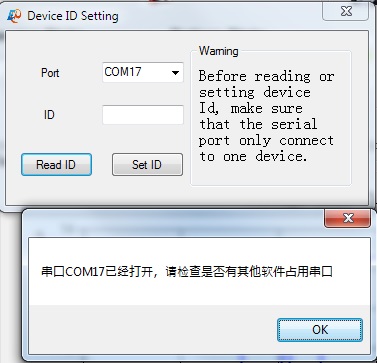

Ovládač z roku 2013 by som opustil a použil by som overený, vydaný o štyri roky neskôr. Je to ale prapodivné, že to na firemnej stránke takto dovrzali... Nepotrebujem s verziou 2.0.5.0 žiadne Putty ani trubku, funguje to ako má.
Ešte ma napadla banalita, ale keď máš problém s portom, pri nastavení portu v okienku treba ešte kliknúť na update, zvolený port sa objaví v pravom okne takto :
Máš ho tam ?
Youda, ten regulátor je hardwarový skvost !
Ak je chybný, je to smola.
Máš ho tam ?

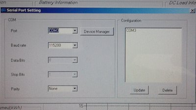

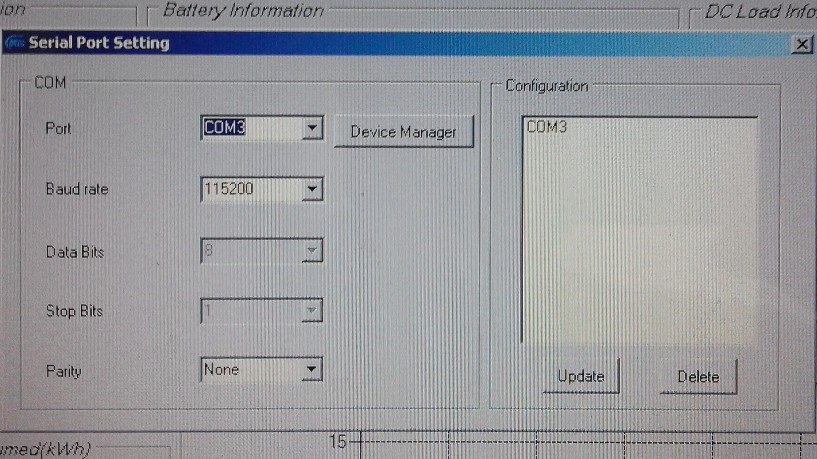

Port mám nastavený správně a na Update jsem také kliknul. Problém spíše vidím v tom, že když chci nastavit ID zařízení a chci zjistit jaké ID má regulátor interně nastaveno, tak když se jej snažím vyčíst prostřednictvím položky menu Device Parameter - Device ID setting, tak se mnou začne aplikace mluvit čínsky a potřebné ID mi odmítá sdělit. Pokud se ID pokouším zkusmo nastavit, objevují se také čínské hlášky, které nedokážu přeložit. Nevím sice, k čemu musí mít regulátor svoje ID, když není přípustné, aby na sběrnici bylo instalováno více regulátorů. A také nevím proč se svým ID dělá regulátor takové tajnosti a není ochoten jej po regulérním dotazu sdělit. Trochu mi to připadá jako hra na slepou bábu...

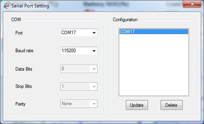

Pri prihlasovaní stanice si zvolil "Rated Voltage" ? Potom ešte treba zaškrtnúť "Connection enable". Ostatné údaje v kolonkách by nemali byť podstatné.

Rated Voltage jsem nastavil na 12V přesto, že bude ve skutečnosti nižší. Regulátor bude nabíjet baterii složenou ze článků 18650 v kombinaci 3S15P. Podle popisu by měl regulátor zvládat nastavit napětí od 9V do 17V, což by pro danou baterii mělo stačit.vlkazajac píše:Pri prihlasovaní stanice si zvolil "Rated Voltage" ? Potom ešte treba zaškrtnúť "Connection enable". Ostatné údaje v kolonkách by nemali byť podstatné.

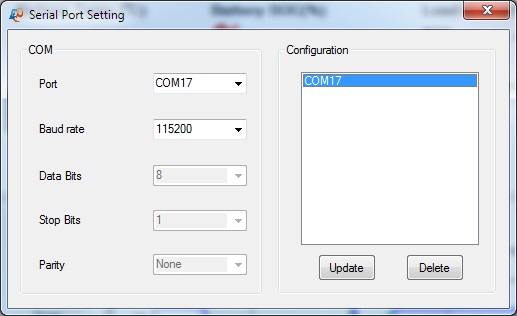

Tak to vypadá, že se mi problém nefunkční komunikace podařilo rozlousknout. Identifikátor stanice (např ID7) je přepisovatelný v zařízení. Bohužel není v manuálu uvedeno, že na to aby se změna projevila v celé aplikaci je nutný restart. Bez restartu se totiž při změně ID stanice přepíše jen ID zařízení a labely na obrazovce ale komunikační SW to ignoruje a snaží se dál komunikovat se zařízením s původním ID. Takové ale již ke kabelu není připojené a tak to dělá dojem, že zařízení nefunguje, jelikož se zobrazují chybové hlášky (timeout) a protože adresa v komunikačním modulu zůstala nezměněná, není možné ani zjistit aktuální ID připojeného zařízení. ID stanice je v aplikaci pravděpodobně uloženo na více místech a do některých z nich se načítá pouze po restartu aplikace, nikoliv při jeho změně.
Proto, když jsem změnil z bezpečnostních důvodů číslo ID1 na ID7, nefungoval mi monitoring a ani jsem se nemohl z regulátoru vyčíst žádná data, jelikož komunikační modul se stále snažil komunikovat s regulátorem který má ID1. V aplikaci se sice v konfiguraci zobrazovalo ID7 ale pozadí stále komunikovalo s ID1.
Je zajímavé, jak je stavba aplikace zevnitř nesystematická. Dal jsem si tu práci a vyzkoušel všechny přístupy k regulátoru po změně ID. Pozoruhodné je, že regulátor v monitoringu vyhlašoval timeout a načtené hodnoty napětí, proudů a výkonů se neměnily ale manuální zapnutí a vypnutí zátěže kliknutím na jejich ikony reagovalo správně (pouze se stav spínače nezobrazoval na monitoru) a regulátor na povely kliknutím na ikony reagoval zapnutím nebo vypnutím zátěže.
Možná bych na to přišel dřív, kdyby soudruzi v Číně přeložili hlášky domorodého programátora alespoň do angličtiny.
Na závěr bych chtěl poděkovat všem spolupracujícím borcům, kteří mne svými radami nasměrovali k úspěšnému spuštění komunikace s regulátorem.

Zkoušel tento typ vůbec někdo přeprogramovat?
- Lokalita:SO, SK
Re: Pomoc s výberom regulatora
Dnes som si pozrel asi 20 videí nastavovaní a logovania EpSolaru a nikomu žiadne hlášky
nevyskakujú, nainštaluje driver, nainštaluje program, spustí a ide to.
Žeby ostatné EpSolary programoval jeden tím a tieto LS druhý ?
Ja by som tie hlášky poslal supportu, nech tam dajú angličtinu,
resp. nech to niekto u nás preloží aj do našej jaz. lokalizácie.
Keby ma tak štval program, za ktorý platím, tak by som sa osobne vybral
do tej firmy resp. aspoň tam zavolal, ak by vedeli anglicky.
Osobne by som kúpil konverter za 2 € a už dávno si napísal vlastnú app
pre Arduino resp. Wemos a mal to cez WIFI.
Mal by som z toho radosť, isto by tam nebol trojan a zabralo by mi to
menej času a ušetrilo nervy, ako niekto može na trh dať také niečo.
