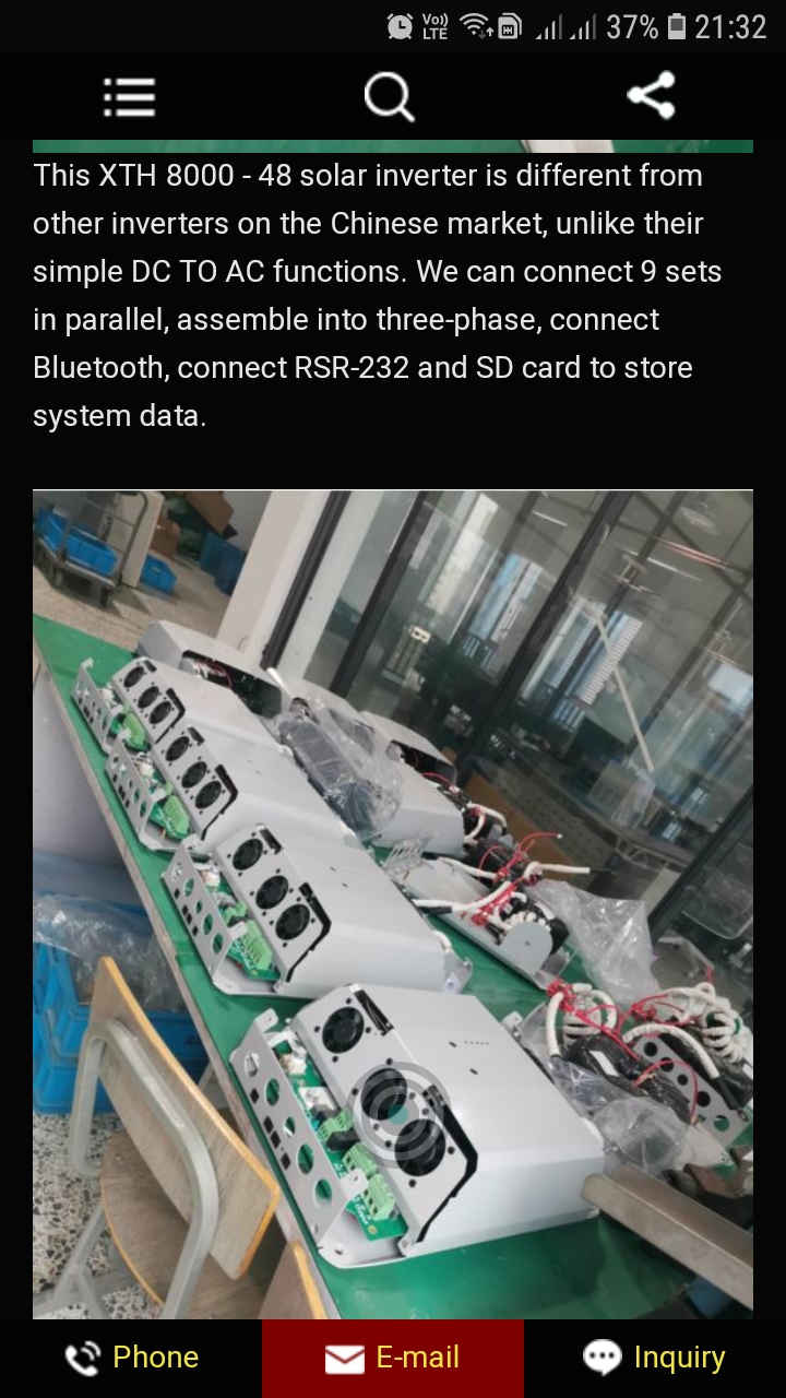

- luge
- Příspěvky: 773
- Reputace:40
- Bydliště: SK
- brumlaj
- Příspěvky: 2462
Re: Studer informacie
Už z toho, že popisují XTH a na obrázku je XTM bych byl obezřetný. A já v textu čtu, že "můžete připojit blůtůt" nikoli že jej XTH v klonu má přidán. (nebo jsem nepochopil dotaz
- luge
- Příspěvky: 773
- Reputace:40
- Bydliště: SK
No asi som to mal dat odkazom
http://m.fangpusun.com/news/show-you-ch ... 35683.html
