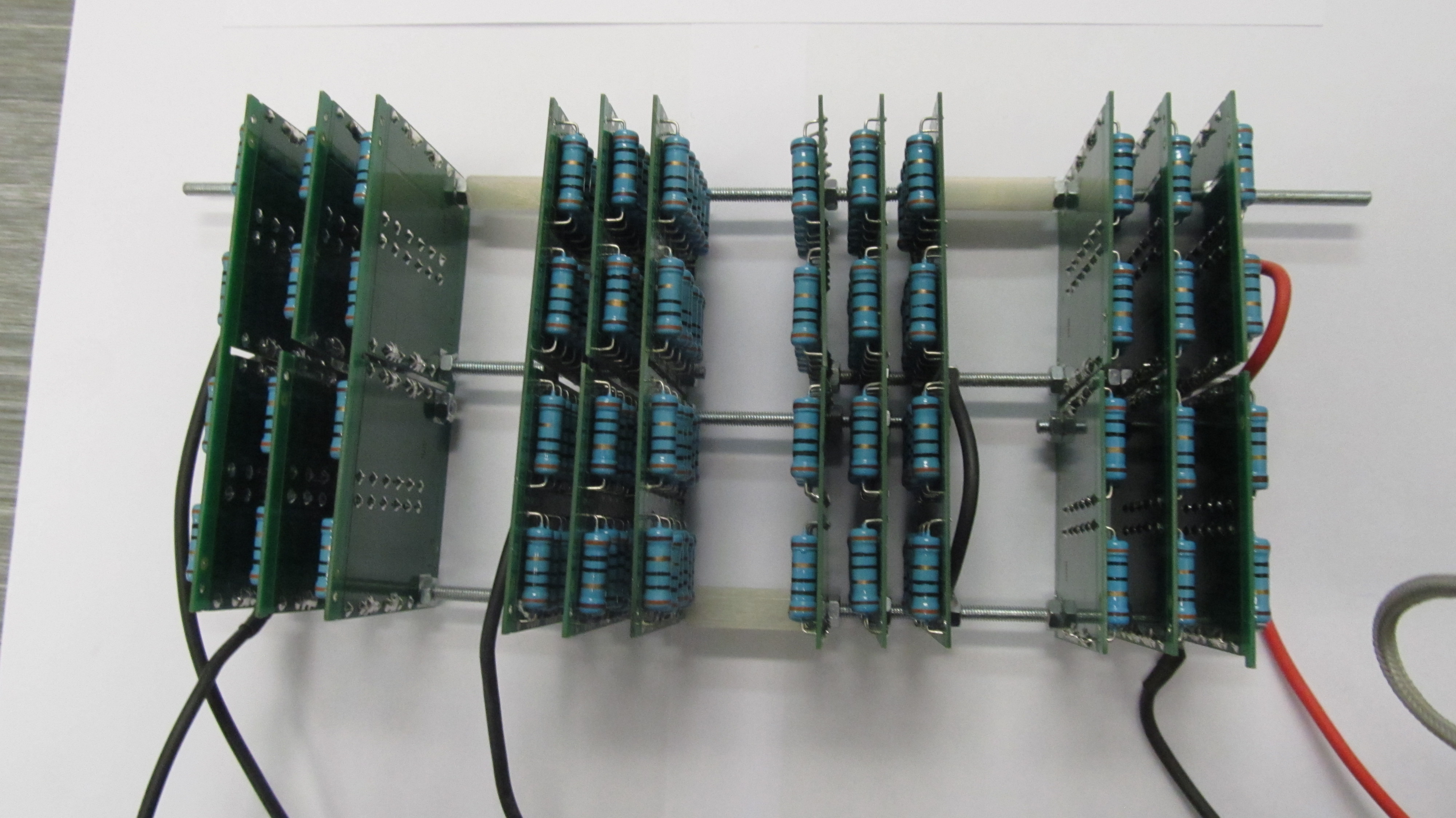

algoritmus LiFeYPO4 balancéru
Vrátil bych se úplně na začátek tématu. Je tento algoritmus balanceru OK?
1. vypnout??? balancery všech článků a počkat - jak dlouho???
2. přečíst napětí všech článků
3. pro každý článek test na min.napětí - je-li alespon jeden nižší - odpojit aku(vybito)
4. pro každý článek test na nízké napětí - je-li alespon jeden nižší - signál spotřebiči omezit vybíjení
5. pro každý článek test na max.napětí - je-li alespon jeden vyšší - odpojit aku(nabito)
6. pro každý článek test na balanční napětí - je-li alespon jeden vyšší a jeden nižší - zapnout balancery článkům s překročeným balančním napětím
7. porovnat články mezi sebou a zapnout balancery článkům při nějaké max. diferenci???

Dále je otázka velikosti balančního proudu(proud,který se pálí na balanceru). Myslím si, že pokud je balancer na baterii neustále připojen, stačí balancovat nízkým proudem, který dorovná rozjetí článků během JEDNOHO POSLEDNIHO cyklu(tedy proud v řádu stovek mA?). A asi by se ani nemusel snižovat nabíjecí proud celé aku. Jiná je situace, kdy se balancer připojí na aku jen občas, tam už může být rozbalancování větší a jsou potřeba větší bal. proudy(v řádech A?)

Velikost balancovacího proudu mimo jiné určuje čas za jak dlouho se články srovnají. Pokud se balancuje často (1x týdně) tak stačí balanční proud přibližně 0,02C takže pro 100Ah jeden CBM. Pokud méně často (1x měsíčně) tak bych použil dvojnásobek. Držel jsem přes léto absorpční napětí dost nízko (3,5V na článek) takže jsem skoro nikdy nebalancoval (jen článek který začal ujíždět). Teď to chci napravit a zvedl jsem absorpční napětí na článek na 3,6V a uvidíme jak budou na hranici články rozjeté.

Já ale uvažuju o případu, kdy se balancuje kontinuálně(u FV tedy denně), při každém nabíjecím cyklu. Pak tedy 0,02C/7?honzaL píše:Velikost balancovacího proudu mimo jiné určuje čas za jak dlouho se články srovnají. Pokud se balancuje často (1x týdně) tak stačí balanční proud přibližně 0,02C takže pro 100Ah jeden CBM.

No nevím zda se na fotovoltaiku podaří každý den balancovat (vlastně mít přebytky). To by asi muselo být FV pole trochu předimenzované. V zimě pak jedině dobíjet každý den nadoraz.
Rozhodně bych jako minimum považoval tyto hodnoty podle kapacit a také nabíjecích proudů. Řada nabíječek má řízení v rozmezí 100% - 10%. Pak by balancovací proud měl pro jistotu odpovídat nejnižší hodnotě nabíjecího proudu.
Př. 1,8kW nabíječka 48V - 35A závěr nabíjení - 10 procent 3,5A tedy 2 CBM.

Netko: Otázkou je s jakou přesností to PLC měří např při 50V(48V aku) a jakou má teplotní stabilitu. JEdnotlivé články je třeba měřit s přesností na desítky mV.

LIX: pri malom systeme je to OK lepsie dat mensie balancery ktore spalia vsetko. No pri systeme 4kW v paneloch a 400Ah/48V si rozmysliš ake balancery pouzit a ci to chces riadit a prebytok tlacit do spiral." Najdrahsia elektrina ktoru mozes vyrobit a nespotrebujes"
Pre zaujimavost u mna to chodi za 24hod: spotreba od 7-18kW, vyroba od 0-33kW, Pri idealnom stave viem vyrobit 33kW a spalit 8kW co je rozdiel 25kW. Do baterii viem cca po peknom dni dostat mozno 6kW(to co vybyje cez noc) to znamena ze od vecera do rana spalim cca 4kW a rano zacina svietit slnko tak 4kW do baterii a cca 4-8kW do spotreby.
t.j ostava mi cca okolo 20kW ktore mozem vyrobit a nespotrebovat(jednoznacne natlacit do ohrevu vody). Zial pri mojom system je to skoda nevyuzit a obmedzovat to na regulatore nabijania VT-80 je skoda ked to je kde popratat, no da sa. Ono pri prudoch 40-80A ktore teciu do baterky pri nabitom stave tam moc ziaden malicky balancer nedas a napetie na clankoch letia rakotovo hore a myslim ze tam stoja za uvahu rozne riesenia .
Pri malych systemoch je to o niecom inom to je pravda.
