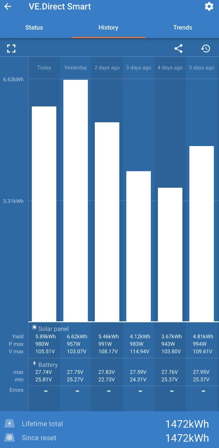

No nic no... Vyhodil jsem zase Hoymiles a dal tam ten starý dobrý Involar - ukázalo se to jako to lepší řešení.PetaJoule píše: pát zář 08, 2023 7:21 amTak si říkám "Have you tried to turn it off and on again?"
Krátce jsem odpojil DC i AC a zase dobrý.
Hoymiles se prakticky jednou denně vypnul s chybou (nevím jakou, nepořídil jsem si monitoring) a chtěl
manuální reset (odpojit DC i AC) - pak zase ten den fungoval. Skoro jej podezírám, že nechce fungovat 24h
denně.
Takže Involar sice dává tak max. 250W, ale to ma jednak výhodu, že to vlastně nikdy nezpůsobí tok zpět do sítě,
mohu se připojit kdy chci a neřešit přetok 20-50W který by mi byl účtován jako spotřeba. Navíc "hloupý"
Involar když se mu něco nelíbí na chvilku vypne, pak zase zapne a klidně jede 24h denně.
Takže z té elektrárničky potenciálně fouká konstantně teplý vítr o síle 230W, což je cca. 5,5kWh denně.
No a jak je vidět na fotce, vyměnil jsem 8 x 90Ah Winstony za 8 x 280Ah EVE (a nové BMS), takže nyní
cca. 7.2kWh oproti bývalým 2.3kWh. FV pole stále 3x380Wp, ale konečně se tato konfigurace vlastně
chová tak jak jsem si to vždy představoval. A včera padl i nový rekord: 6.62kWh
FV pole vše mohlo nacpat do baterie která má nyní nejen kapacitu na to krmit Involar > 24h, ale i pohltit
těch teoreticky možných 7kWh/den z FV pole. Jsem happy.
