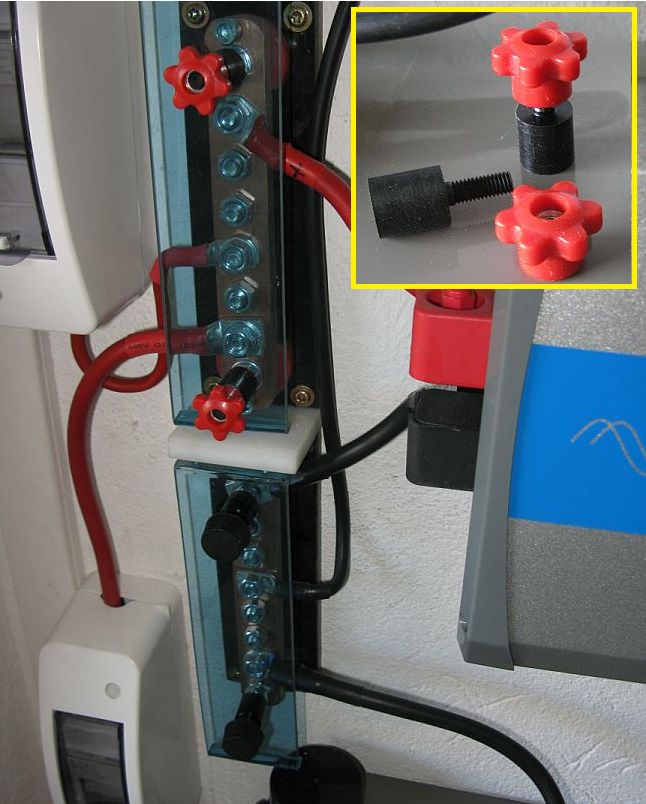

jj ty podložky budou z pertinaxu, zatím jsem je ještě nevyrobil
Ten kryt jsem tam dal jen kvůli vnučkám kdyby, náhodou na to chtěli šáhnout.
Zkusím ještě promyslet, jak vyřešit

Rozdíl je v tom, že mě to ještě nevyhořelobublich píše:Najděte rozdíl.To bylo určeno na ten výtvor v krabici.
https://forum.mypower.cz/viewtopic.php? ... 46#p168646
U Vás bych přidal akorát přepážku z izolantu do výšky těch krytů mezi ty sběrny.A předpokládám,že ty matičky svorníků krytu se nedotýkají sběren.No ted koukám,že v tom horním případě jsou asi vodivě spojeny,pak ten kryt poztrácí trochu smysl a naopak při sundání krytu ty bodce zvyšují riziko zkratu.Řešil bych to tak aby nad krytem nebylo nic spojeno se sběrnami.
Jinak v pohodě.Pardon.

Re: Mikiki elektrárna
Upraveno - šrouby zkráceny, vyroben kryt z POM-C včetně vnitřního i vnějšího závitu
Vložena destička ze silonu (spojena s dolním krytem).
Na obrázku to POM-C vypadá nějak zaprášené ... no nechám tak, pro info to stačí
Jo,moc pěkná práce.Na těch spodních sběrnach
bych tu přepážku dal také,jsou fakt blízko u sebe a například zlomyslně spadlá matka umí pobavit.Tedy pokud jsou ty sběrny na rozdílných potenciálech.A ty matičky svorníků aby se nedotýkaly sběren (zapustit?).Jestli už to není.
Ať se daří.
Ať se daří.

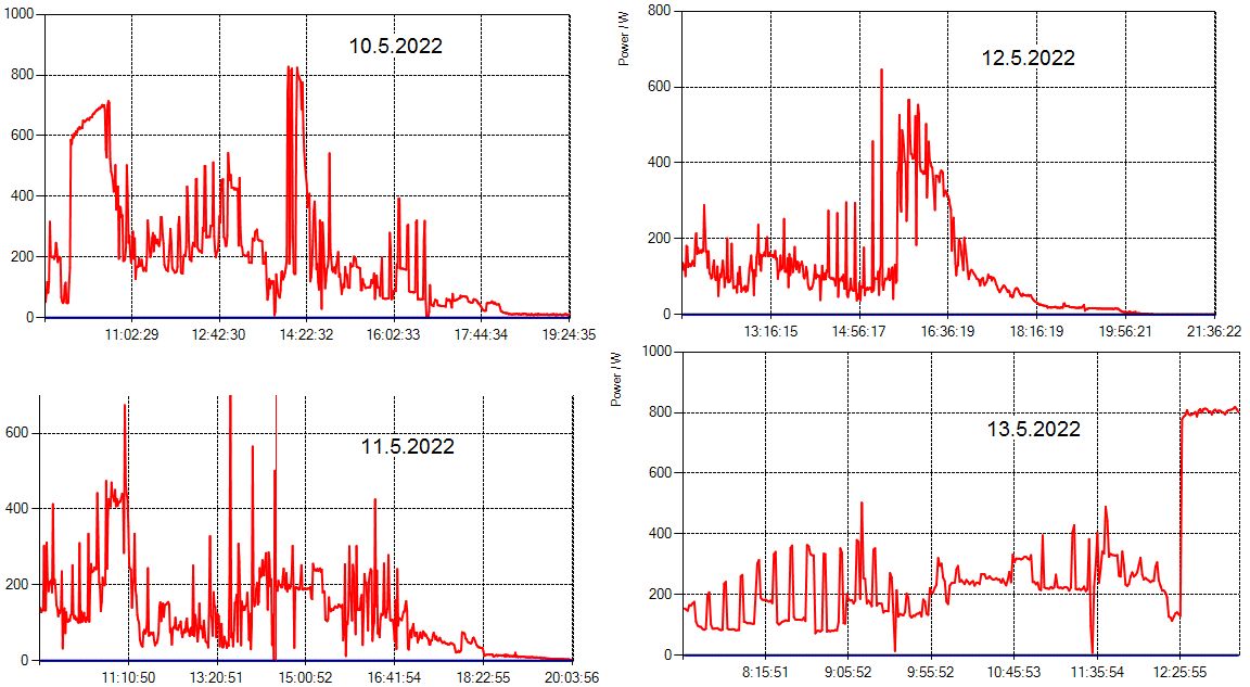

Kolik teď ty dva 450Wp dávají? Ukaž kopeček
Pokud nejsou ideálně umístěné, a to víme, že nejsou, tak tam 900W nebude.
Tak bych práskl ty dva panely paralelně ke stávajícím (pokud teda budou ty stejné) a nechal to být.
Regl snese 1,5x víc, tím umístěním na střeše, sklonem atd. to vyjde +/-, že by to mohl snést.
Na baterku nešahat, zatím nechat být.
Jestli to budou odlišné panely, tak bych koupil 4415N, to už umí i 48V systém a jak by byly další prašule, tak už to předělat na 48V baterku. Dokud by nebyly (další narozeniny/svátek/vánoce od mladých
), tak normálně zapojit paralelně na stávající baterku.
Dokud nemáš vymyšlené, co s tím dalšího krmit atd., tak bych do toho prachy nesypal.
Jen dvěma panelama navíc si pomůžeš v horším počasí, o nějakou chvíli prodloužíš podzim a o něco dříve začneš na jaře.
Ale sypat do toho prachy dál nemá smysl, dokud nebudeš mít nějaký cíl.

No byly i mraky a někdy mi vypadlo spojení na Solar Monitor (Wifi, proto někde není celý graf.
A taky vytíženost byla problém - ty největší odběry dělala pračka.
Zapínám spotřebiče (kotel, mrazáky, lednici, TV atd.) dle oblohy a mraků
Zde je jen část týdne - už spíš jen zapisuji denní konečné stavy.

Ty aku gel 220Ah mají max proud nabíjení i vybíjení 44A, takže výkon z měniče do max 1100 W.mikiki píše:Dnes jsem přesně po týdnu překročil výrobu 20KWh ..... vím že pro někoho to je prd a není ani jeho denní výtěžnost ale každá KWh se u mne počítá

Ten regl víc jak 40A nedá.
V pátek odpoledne je krásně vidět maximum panelů, to není zase tak špatné, 8 z 9 ...
Každopádně u těch ostatních dní by další dva panely pomohly.
Já osobně bych přidal dva panely (když chtějí děcka něco dokoupit) a soustředil se spíše na využívání toho, co mám. Hlavně vylepšování, to spolyká také tunu peněz. Zejména to ruční přepínání bych tak nějak trochu vyřadil.
Já si konečně zapojil relé LVW/LVWR a nemusím to jak trubka přepínat ručně. Bohužel u těch XTRA lze použít jen ten výstup Light, reagující na disconnect/reconnect, takže asi spíše jít cestou napěťového relé.
