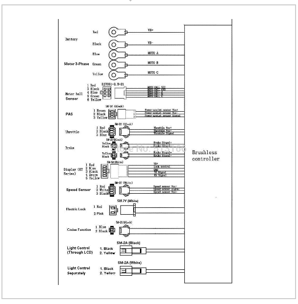

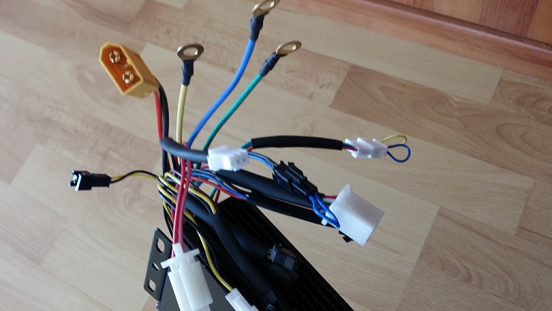

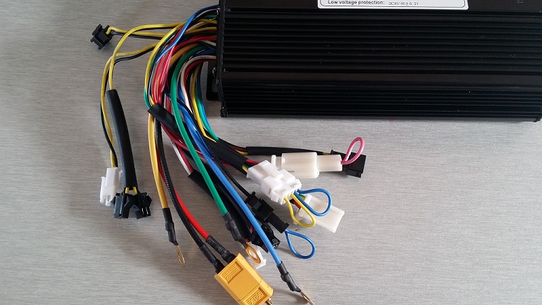

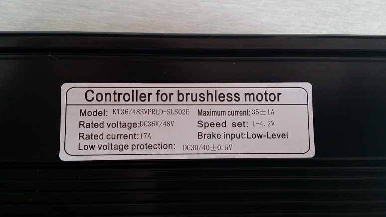

Čau, tak řídicí jednotka dorazila. Už ji mám na stole, samozřejmě, že bez manuálu
A konektory to je teda sádlo. Buď předělám nebo zkusím sehnat redukce. Pak je k tomu ještě krabička na spojeni kulatých konektoru k motoru. Co bude lepší, asi kabely předělat nebo někde sehnat redukce?´
EDIT: manual jsem našel přímo na www. Taky se mohli obtěžovat a manual přiložit.
E-bike TREK MTB made by já. Magicpie - poslední model ext. řj 1000W 48V/11,6 Ah pláště cesťáky. Zvažuji časem sinusovku řj. Zatím mazec cena.

Re: E-kolo
pokud mas magic pie kabel s konektorem u motoru, tak bych doporucil koncovky k motoru odstrihat pocinovat a spojit cokoladkou. Po te co to budes mit zapojene a otestovane, tak klidne cokoladky rusit a propajet. Nepajej to driv... velmi pravdepodobne budes jako u vsech cinskych ridicich jednotek resit prohozeni barev u fazovych vodicu a mozna i u hallovych sond.
- Kamilos
- Příspěvky: 95
- Registrován: pát čer 26, 2015 1:10 pm
Re: E-kolo
Jj, tak doufám že to bude vše ok. Protoze si nedovedu představit jak budu po tom pátrat zda nejsou přehozene dráty třeba u halovky. Ještě mi není jasne zda jednotka je autodetekcni. Ze sama pozná úhel sond a napětí. Mam trochu obavy z toho aby nedošlo k podbití akumulátoru. Asi koupím ten display ale napřed. To testu bez
Edit 13:27
Tak jsem na to koukal a všechny konektory se zdají byt ok. Kromě baterky a motoru. Halovky pasují do kupy s kabelem od motoru. Tudíž se jen zacvakne. Jen mi je divné, ze sinwave má u halovky bily kabel tedy celkem 6 ks a na kabelu propojovací je tento bily kabel ucvaknuty! Tudíž do původní jednotky vedlo je 5 kabelu bez bileho. Můžete mi to někdo vysvětlit. Díky.
Edit 13:27

Re: E-kolo
nevim na co je bilej kabel... obvykle je tam jen kabelu 5... spolecne napajeni, spolecna zem a 3 halove sondy.
RJ uhel natoceni sond pozna... je tam obvykle nejaky test kabel, ktery kdyz propojis, tak musis mit kolo ve vzduchu (ne na zemi ujelo by ti jako me
) a ono si to odzkousi (trosku zacuka) a roztoci. Pri tom roztoceni se data z halovych sond prectou jak jdou po sobe.
nektere jednotky ale neroztoci a chteji po tobe aby jsi zatocil kolem sam a ono si to osaha... musis zkusit.
Pokud se ti to roztoci na opacnou stranu tak prohodis libovolne dve faze a zapojis tu automatiku znovu.
Tohle je jednoduchy postup. Slozitejsi postup je kdyz nic z tohoto nefunguje a musis zkusit vsech 27 moznosti (nebo kolik jich je)

Re: E-kolo
Aha, děkuji za vysvětlení. No a ještě se zeptám ohledně baterky. Pokud ucvaknu tak taky pocínovat a nebo bude lepší to řešit přes redukci. A poslední dotaz, podbití baterky? Pokud si to jednotka osahá, tak si sama nastaví veškeré parametry aby ochránila bat. před podbitím, že? Nebo pokud něco tak baterka se taky sama vypne, nebo se pletu?
- Matess
- Příspěvky: 2102
- Reputace:212
- Lokalita: Šumperk
- Bydliště: Šumperk
- Lokalita:Šumperk
Re: E-kolo
baterku ti to vubec neochrani. Na to pozor.
Vnitrni logika ma odpojeni baterky dost nepresne - je to delane na olovene baterky, kde je to docela jedno.
Na baterku musis mit vlastni odpojovac. Obvykle je to soucasti balanceru, pripadne pres nejake vykonove rele, ci dc kontaktor. Kdyz mi reknes jakou mas baterku ( a asi i nabijecku), tak ti muzu neco navrhnout.
