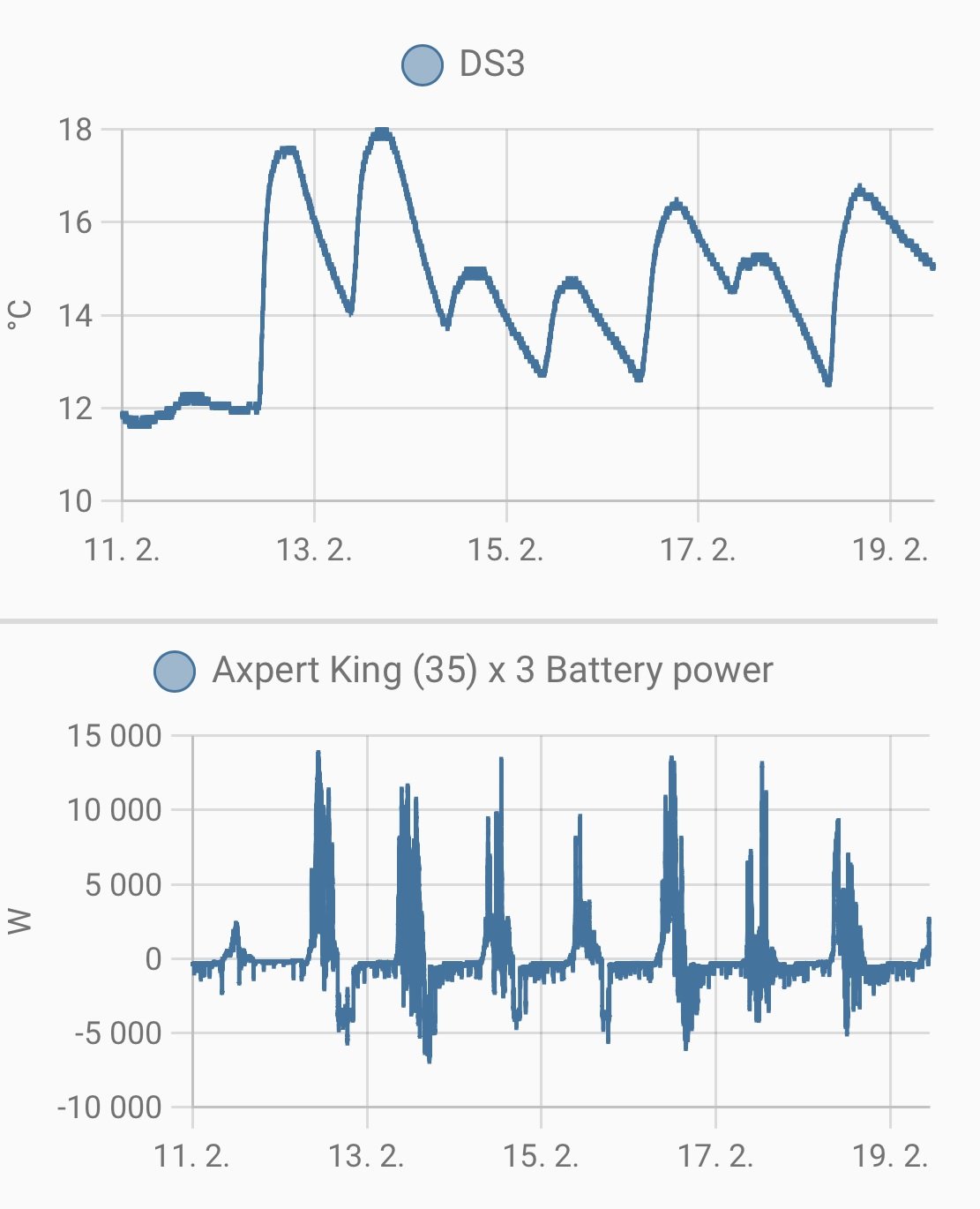

Re: Pylontech
Ahoj, mám ve stodole baterku 200Ah / 10kWh zavřenou v hodně dobře zaizolovaným boxu a největší vliv na teplotu má nabíjení / vybíjení. Jakmile ale nějakou dobu nesvítí (nenabíjí se a není spotřeba), tak je rozhodně potřeba topení. V létě mám box otevřenej - vysadím dveře a na chlazení to stačí. Těch proudů se neděs, nejde to jen do týhle batery, je tam ještě jedn box s 30kWh baterií, ale ten je izolovanej hůř.

Re: Pylontech
Pěknej graf. Ten nárůst teploty je markantní... Kolik tam máš izolace?
(Ale přeci jen bych rád viděl nějaký konkrétní čísla od Pylontechu)

Re: Pylontech
Cca 25cm "něčeho" co se používá na průmyslový chlaďáky. Dělal mi to chlapík, co se stavěním těchto věcí živí a ze zbytků, co měl doma.
