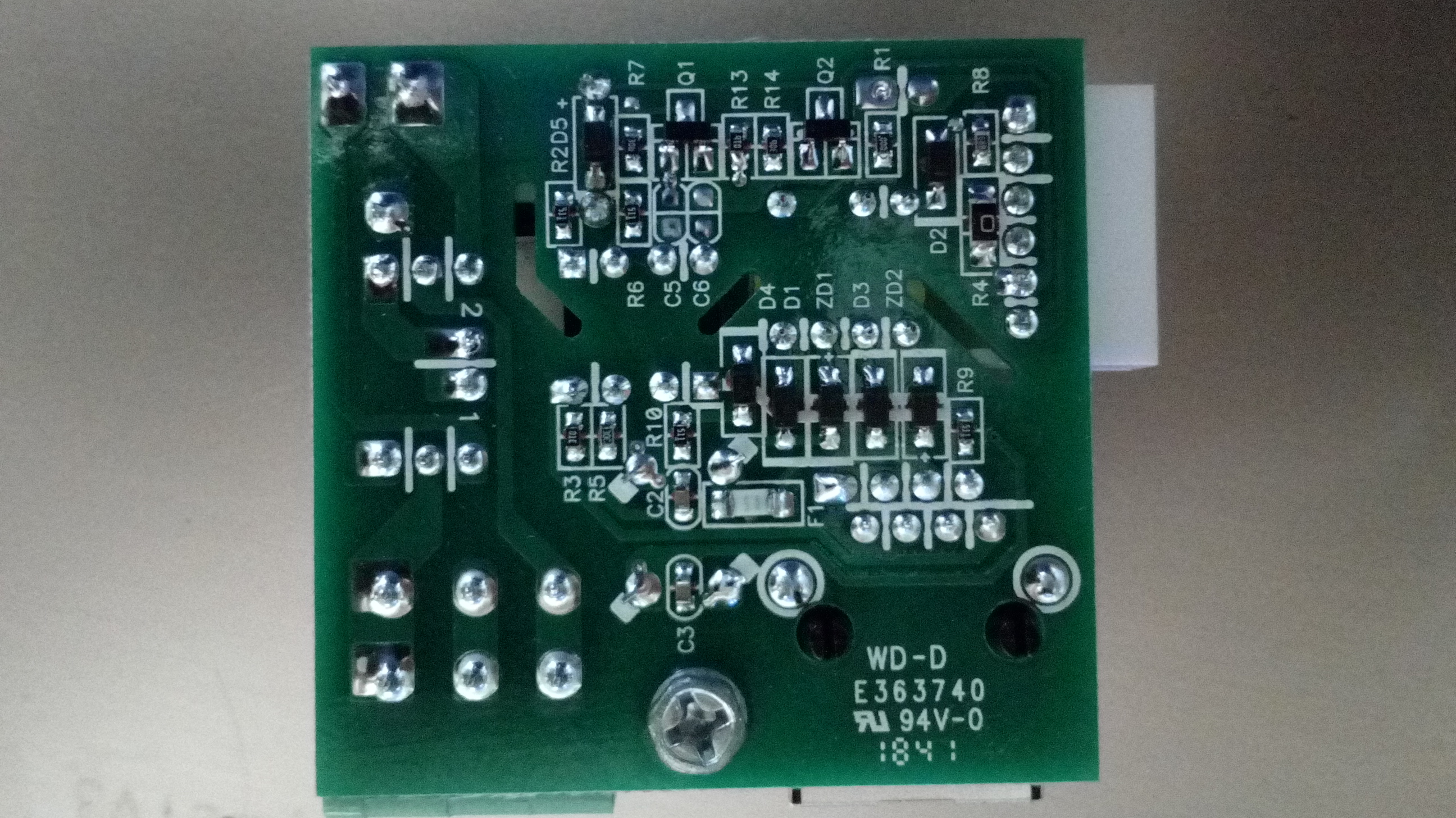

Je vidět spousta prokovů - k čemu by asi byly, kdyby na té druhé straně nebyly ty diody... Oststně nic ti nebrání ten plošňák vycvaknout ze západek - ale nezapomeň odpojit vývody z panelů, jinak to bude dost silnej zážitek...

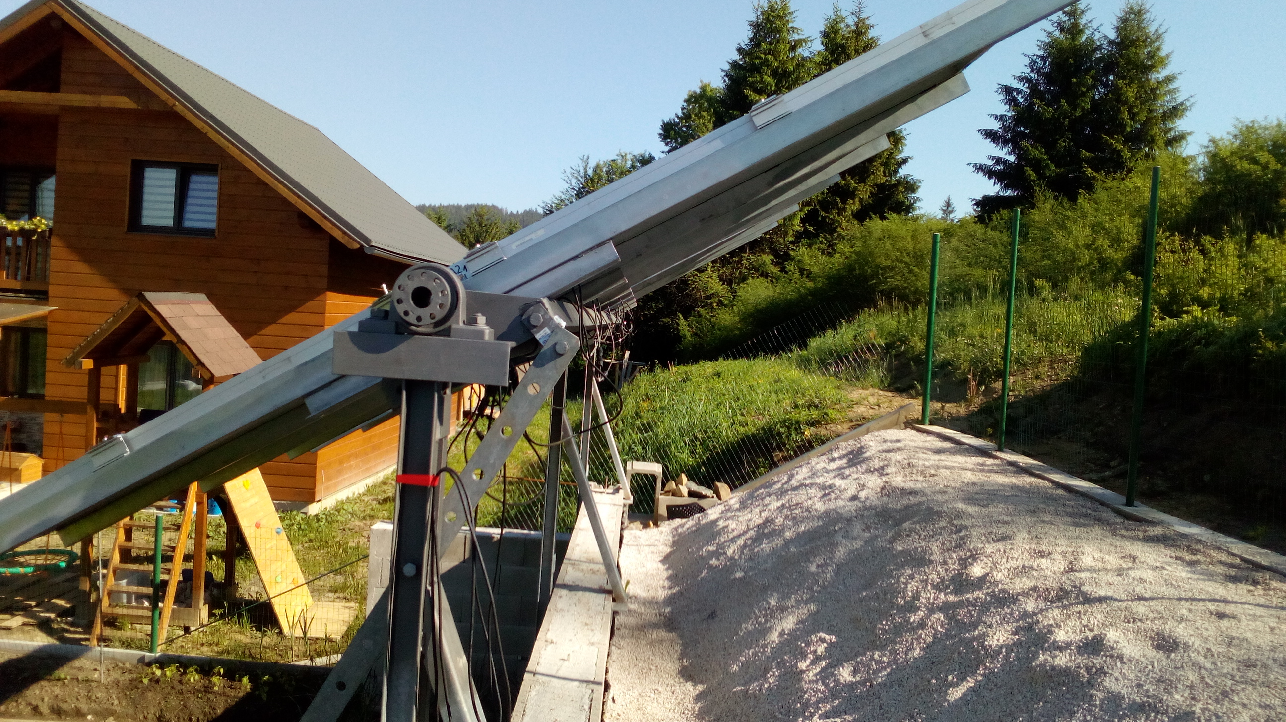

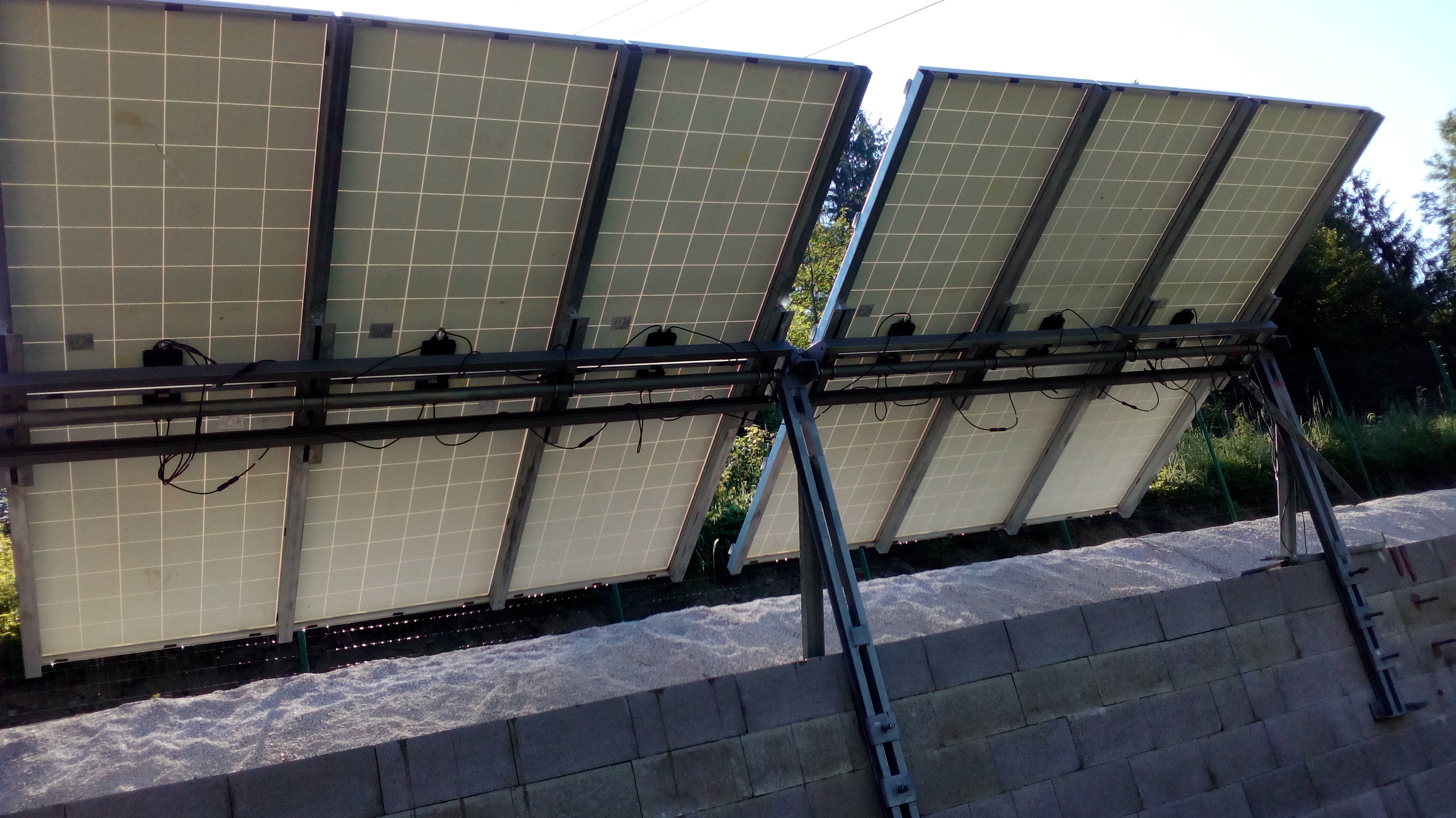

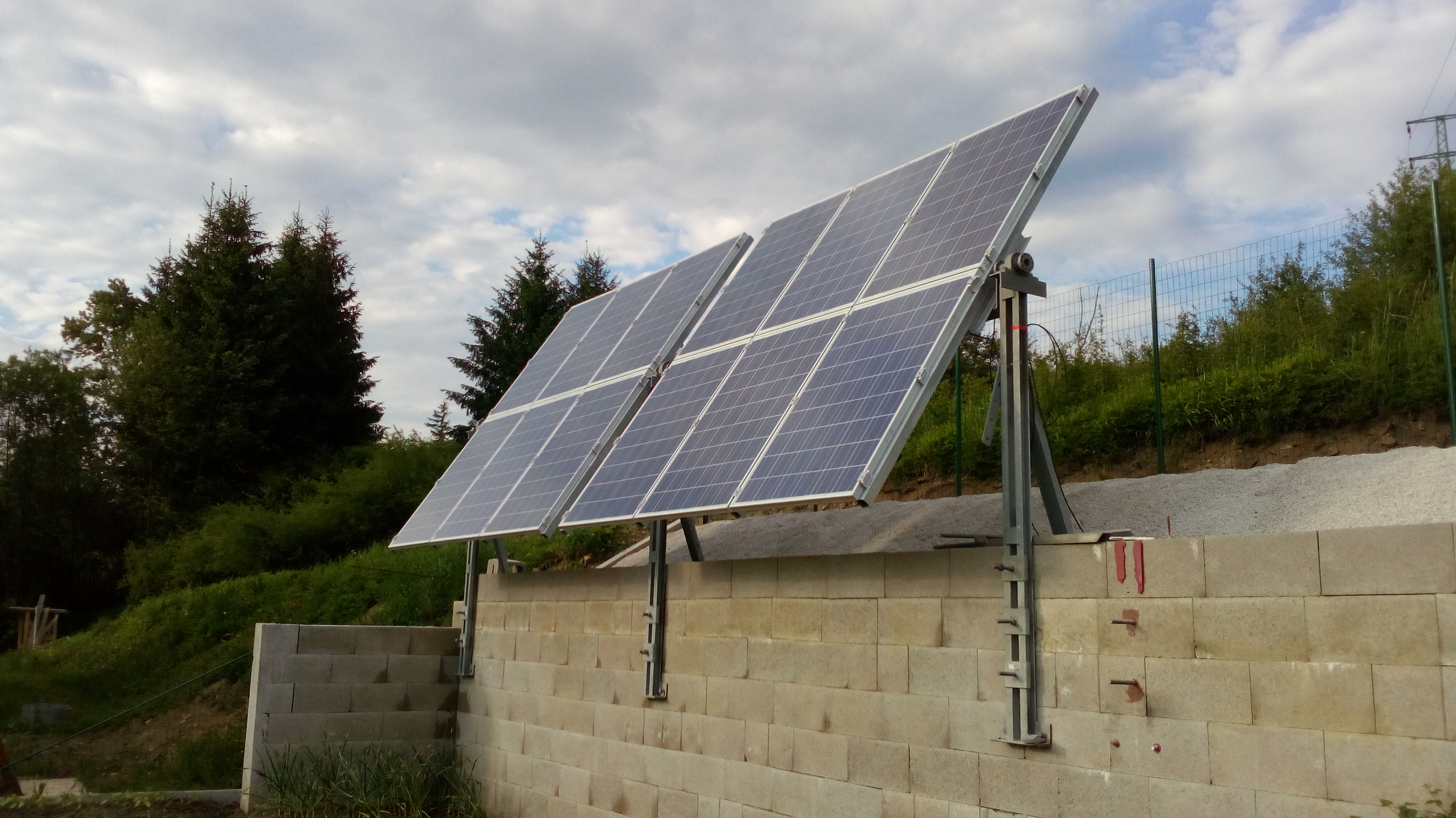

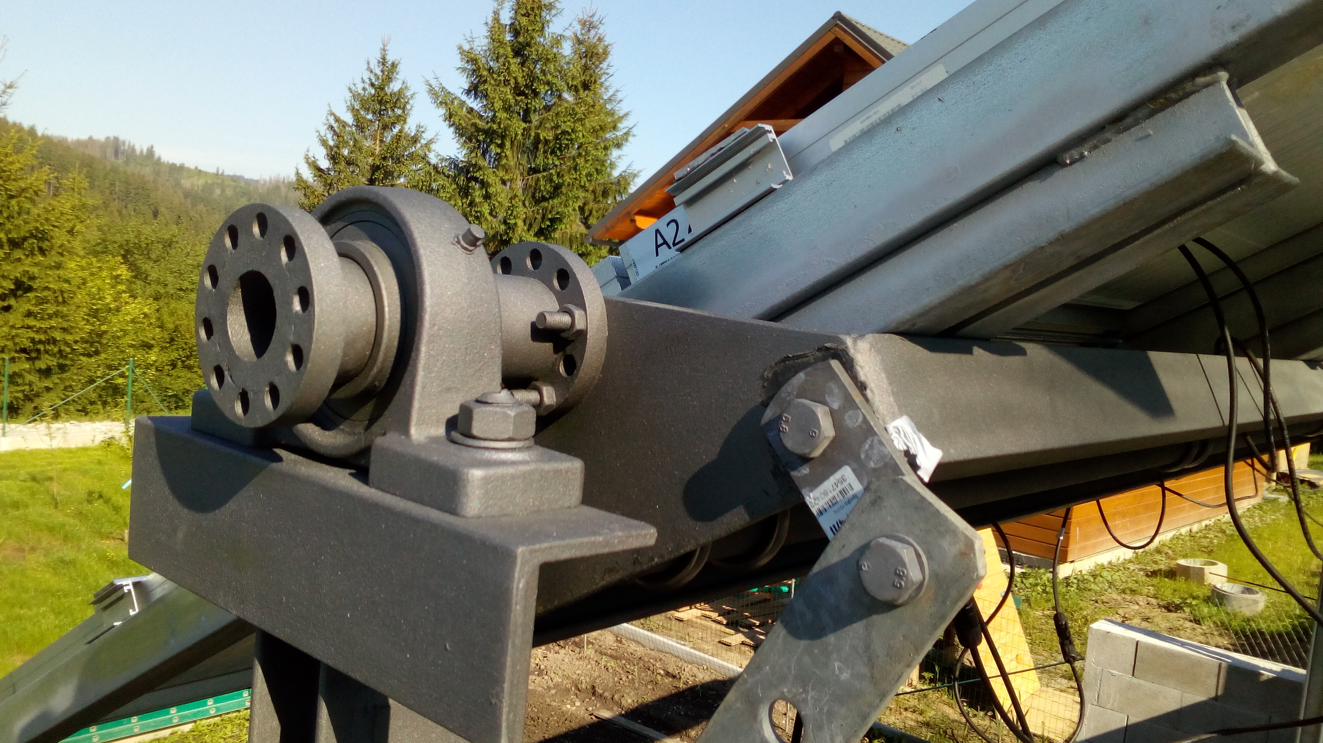

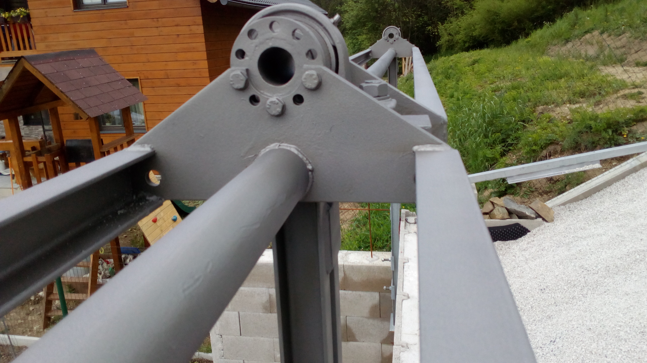

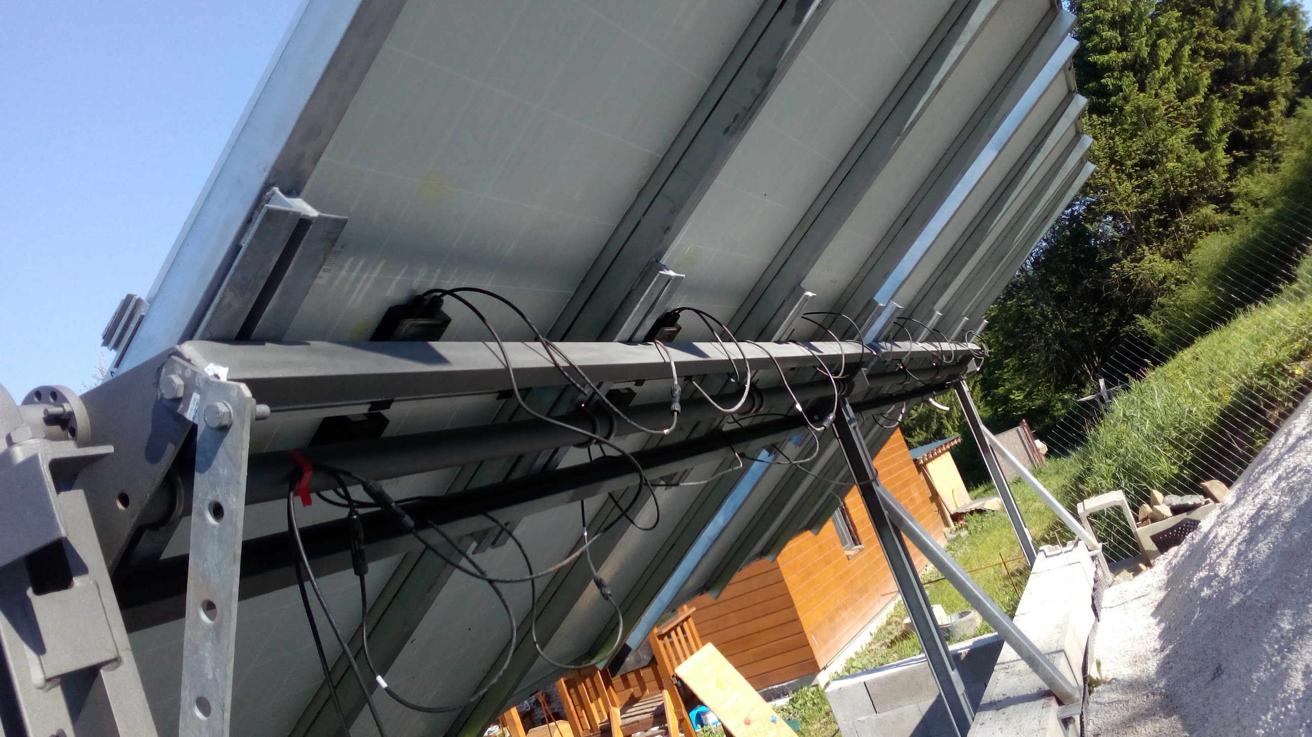

Ahoj, tak nějaký report z postupu.
Ten motor jsem nestihl dodělat tak až příští týden. slunce je teť dost tak jsem jeden string natočil na východ a jeden na zapad.
Par fotek stoho trackeru jak jsem to předělal.
Zrušil jsem protizáváží a posunul těžiště dole. Cele je to teť vyvažené samo o sobě.
Celkem jsem se s vypočty trefil a je tam nevyvaženost tak do 10kg. je to pevné že se to ani nehne, myslim na ten skrut.
Snažil jsem se využít co nejvíc materialu stoho předešleho pokusu
Fotky jsou z jednoho stringu o 12cti panelech. a dodělal jsem tam i víc mezer.
Cele to pole ,pak bude rozděleno ještě napůl a motory budou dva. Ne jak předtím jedno pole a ještě blbě motor na jedné straně.
Dik že jste mě tak sprdli ,

Re: 8,8kWp 3faz na trackeru
ještě par fotek a videjko jak se to houpe
Pěkně jsi to vyztužilkvako1 píše:Ahoj, tak nějaký report z postupu.

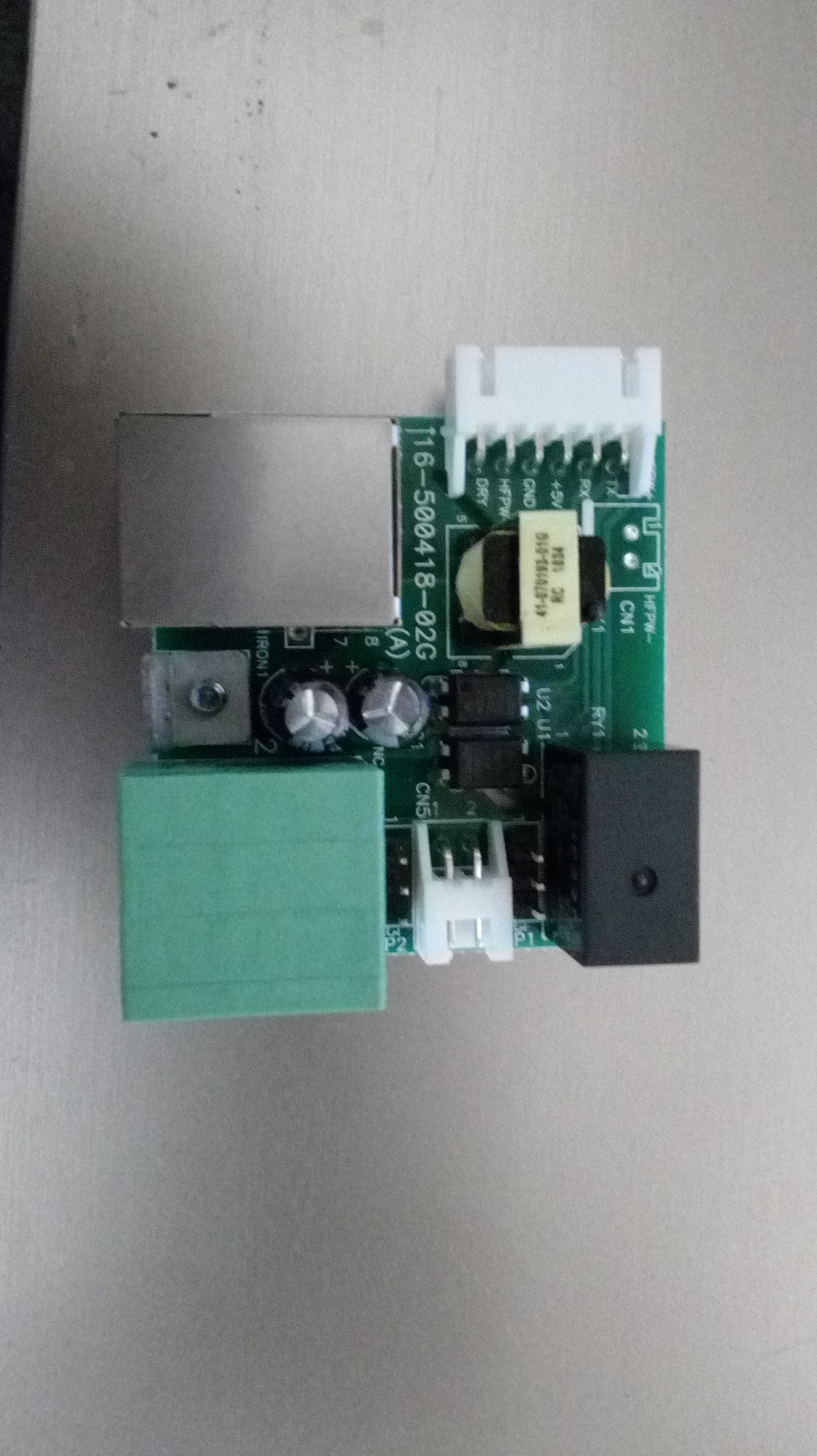

Ahoj, objednal jsem si tenhle wifi box
https://www.ebay.com/itm/WIFI-BOX-off-g ... 1ef4a83f4a
A je u něj jěště - Wireless access point, takova mala destička, nemužu o tom nic najít, neví někdo naco to je ?
v manualu od toho boxu nic není.
manual wifi boxu poradí někdo naco to je , nebo kde o tom něco najít ?
děkuju
děkuju
- kvako1
- Příspěvky: 613
- Reputace:122
Foto te destičky.
