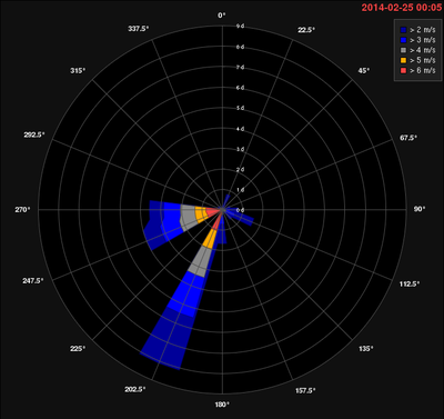

Nový příspěvek od solárník »
1) Dobře navržené listy VE jsou automaticky tiché. Pokud jsou hlučné, dochází tam k takovému odtrhávání proudnic větru, že bude celá VE silně neefektivní a tudíž nanic. Čili to jde jedno s druhým. Pamatuju si například na pokusný rotor od mwands.com, který svištěl jako proudové nízkoletící letadlo a báli se ho kolemjdoucí ještě ve vzdálenosti asi 100 metrů. Účinnost strašná. Naopak co mám teď rotor od HYE, tak ani při vyšších větrech není slyšet dole v podstatě nic. Seděl jsem v devíti metrech výšky asi dva metry od roztočeného rotoru při cca 5m/s a slyšel jsem a rozuměl jsem zřetelně lidem dole, kteří si povídali.
2) Charakteritika tubínky z linku vypadá dobře (=uvěřitelně), ale jak poznamenal SJM, uvádět graf pro rychlosti 15m/s je pro naše podmínky dost zcestné. Uvažoval bych tak max 10m/s, což dává podle grafu cca 150W. I to je tu ale párkrát do roka. Ale alespoň si to nepřikrášlují, což je šlechtí.
Pro představu - u nás letos od začátku roku foukalo celkem rychlostí přes 6m/s asi 2,5 dne čistého času. Za cca 56 dní ! Viz výstup z mé meteostanice, zpracovaný skriptem do grafu na serveru (jedná se o kumulativní graf od začátku roku dodnes, poznámka pro šťouraly - ve směru 225° stojí obrovský strom, proto ho vítr "obíhá"):
