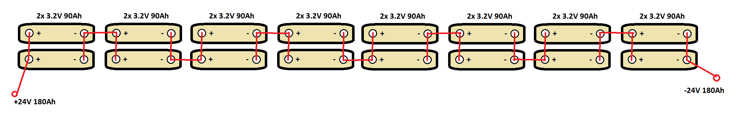

8 článků Winston 100Ah (stáří 1,2 roku) + 8 článků Winston 90Ah (stáří 7 měsíců) zapojené jako 24V 190Ah - 2P8S. Bez jakýchkoliv balancerů, BMS a podobných zaříkávadel. Nabíjení 1,3kWp FVE přes Tristar 60A, nabíjecí proud až 48A (0,25C). Maximální nabíjecí napětí 3,50V na článek.
Vybíjení 1,2kW měnič, vybíjecí proudy až 50A (0,25C), odpojuje při 2,85V na článek. Provádím i takové ptákoviny jako je nahřívání bojleru v noci, aby byly baterie na ráno prázdné.
Celková využitelnost energie v tomto rozmezí napětí je 90- 95% kapacity.
