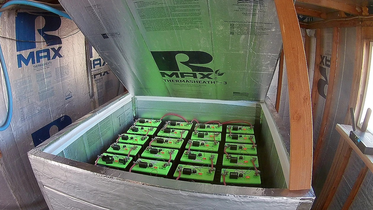

Tak nějaký čas opět pokročil a máme tady reálné nasazení He3da článků v USA i s dokumentačním trailerem,kde bych se styděl vůbec vystupovat.Po té co kouknete na jednotlivé měřáky článků starých dva měsíce a uvidíte rozdíl 4.16V až 3.94V se divím,že to vůbec vysílají. A to jsou li-ionky,které skvěle drží jinak pospolu.

20 článků v sérii? To je solární systém na 70-80V? Není to zapojeno nějak jinak, třeba na 20V? I když to je taky divné napětí...
Zvláštní je ta poznámka, že větrná turbína (1kWp) je nevyzpytatelná a když se zvýší rychlost větru, tak že proud nárazově převýší 100A a že zázračná baterie HE3DA to vydrží...no podle mne to nárazově vydrží jakékoliv Li baterky v tomto prostorovém objemu. A opět mi ty hodnoty (100A, 1kWp) nesedí s napětím baterky....

spatne se divas, ten zazrak je propojeny 5S4P

No to já právě vidím, že ty kabely vzadu jdou někam dolů, takže to asi není vše v sérii. Ale na kolik V to tedy je? 5x3.5V = 17.5V? To není ani 12V ani 24V.... a těch 100A z 1kWp turbíny, to spíš ukazuje na 12V systém.
Jinak toho, že se mu články napěťově rozjíždějí, bych se zas tak nebál. Asi je po vyrobení nijak nerovnají, každý článek má trochu jinou kapacitu a zakládají si přece na tom, že k HE3DA není potřeba BMS. Tak asi stačí jen coulombmeter na SoC a toť vše...

Takže po dvou měsících takhle velké baterky v provozu by Ti nevadilo takové rozdílné napětí? V laboratorním prostředí vyrobených , v jiném článku píší že se formátují,ale i tak .Pokud bych jel takovou dálku si dělat reklamu,tak bych si dal sakra záležet a vzal identické články.Tohle všechno jen ukazuje na to,že neumí ani vyrobit články o stejné kapacitě a nehodlají jít níže ani s cenou.Navíc to na začátku mělo být LIFEPO a né Li-ion.
CVUT má prý hotovou zkoušku článku a zná parametry ,ale dokument nikde,jen zmíňka souhlasí s naším měřením.Asi jak říká ve videu v takovém prostředí vydrží naše baterie 10,až 20 let .No tak to je výborné vědění,to je amatérismus na nejvyšší úrovni a to jsem trotl co tomu okrajově rozumí díky FVE doma.

Marko,marko250 píše:...Takže po dvou měsících takhle velké baterky v provozu by Ti nevadilo takové rozdílné napětí? V laboratorním prostředí vyrobených , v jiném článku píší že se formátují,ale i tak ...
představ si, že za určitých okolností by mi to opravdu nevadilo.
Ty to sleduješ optikou, která vychází z praktických zkušeností s Li-Ion a LFP klasické konstrukce. Občas je ale potřeba se na některé věci podívat trochu s nadhledem:
- Co když u těchto baterií vůbec nevadí, když se napětí jednotlivých článků trochu liší?
Třeba jsou díky své konstrukci násobně odolnější proti přebití/podbití, než běžné LFP.
Jejich výhoda tedy může být právě v tom, že není potřeba trápit se s napěťovými rozdíly a BMS.
Neříkám, že HE3DA je zrovna tento případ. Jen chci upozornit na to, že občas má smysl zjistit si více informací, než se člověk pustí do rychlých soudů. Zkusil jsi někdy do HE3DA napsat a na to rozdílné napětí se jich zeptat? Mne by jejich odpověď docela zajímala...

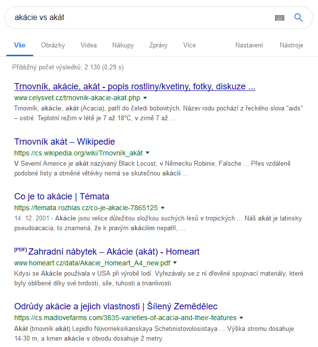

Jen technická, Akácie není Akát.
- Reputace:962
Re: HE3DA úložiště po česku
Jo, překlady z cizích jazyků do češtiny jsou vždycky problém. V případě výrobců nábytku jsou oba pojmy (akácie i akát) používány ve stejném významu a často je lze najít i v jedné větě.
