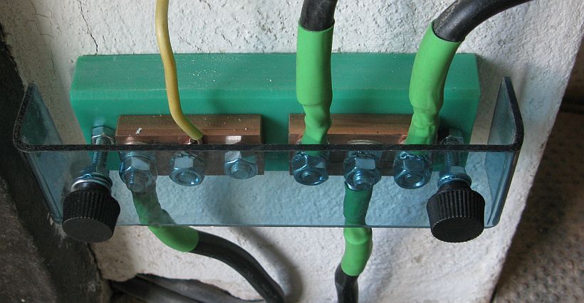

Přesně, homemade sběrnice, svoji funkci plní perfektněmikiki píše:Ne, nepotřebuji
Ale když jsem se díval na nějaké foto ostatních domácích bastlířů, tak snad to nemám až tak špatně rozvedené ne?
Samozřejmě musím doladit jištění ale v podstatě ty rozvody tak nějak asi nechám jen to sladím se sběrnicí.
Pásovinu říznu, případně upravím na frézce a hlavně vyřeším nějaký "domácí" kryt.
Sběrnice bude tedy homemade
https://forum.mypower.cz/viewtopic.php? ... 46#p168646

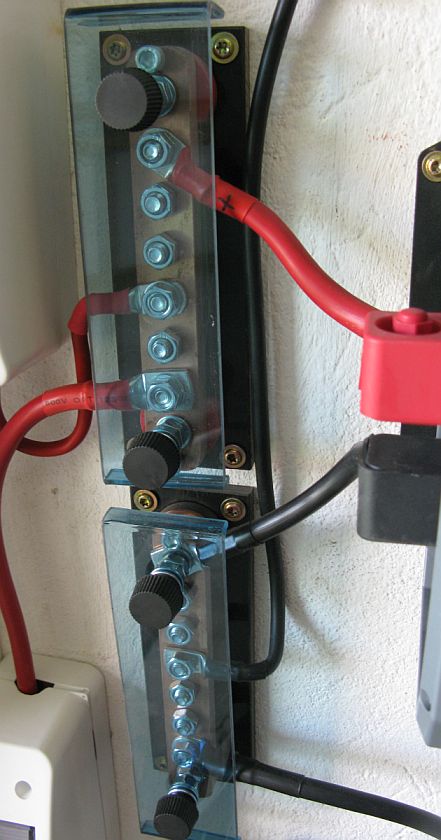

To vypadá dobře.
Tady je druhá fáze.
Tady je druhá fáze.

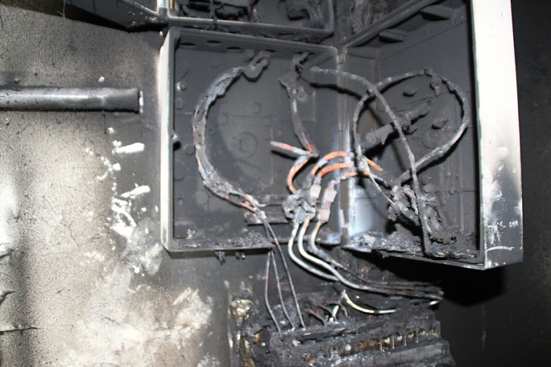

I tak to může dopadnout, ale ne, když víš co děláš

Sběrnice mám na stěně a to jak (+) i (-) tak i zem.
- bublich
- Příspěvky: 407
- Reputace:67
Re: Mikiki elektrárna
U Vás bych přidal akorát přepážku z izolantu do výšky těch krytů mezi ty sběrny.A předpokládám,že ty matičky svorníků krytu se nedotýkají sběren.No ted koukám,že v tom horním případě jsou asi vodivě spojeny,pak ten kryt poztrácí trochu smysl a naopak při sundání krytu ty bodce zvyšují riziko zkratu.Řešil bych to tak aby nad krytem nebylo nic spojeno se sběrnami.
Jinak v pohodě.Pardon.
