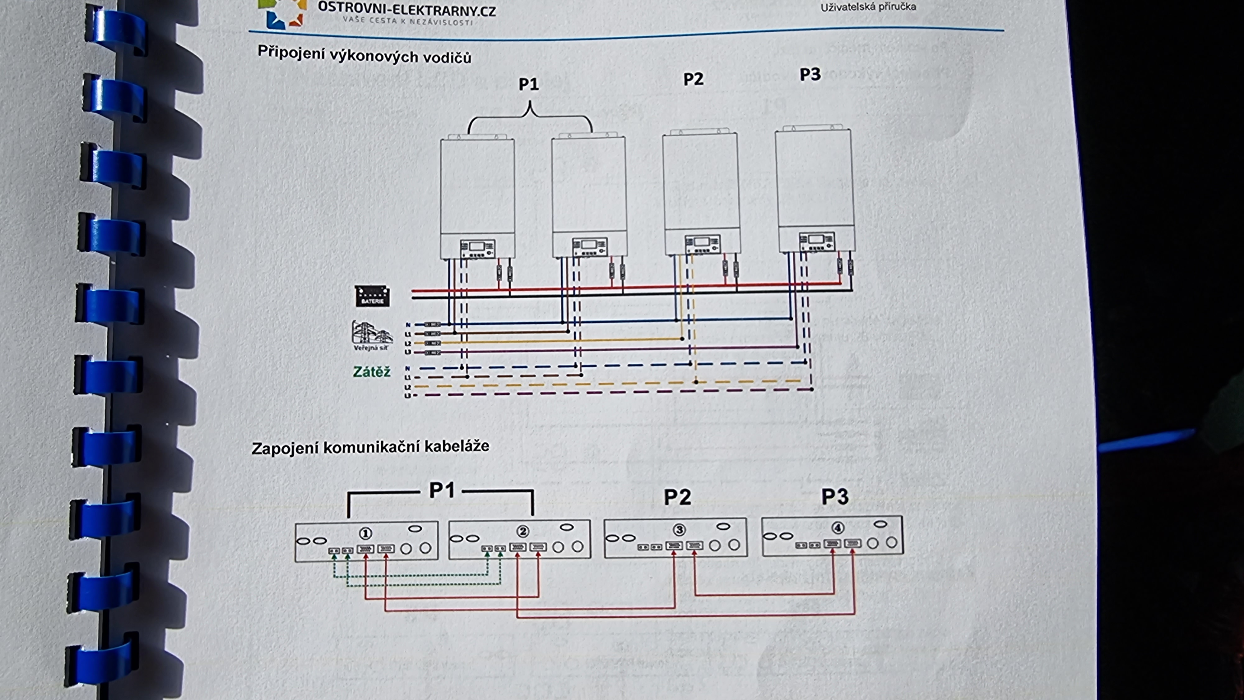

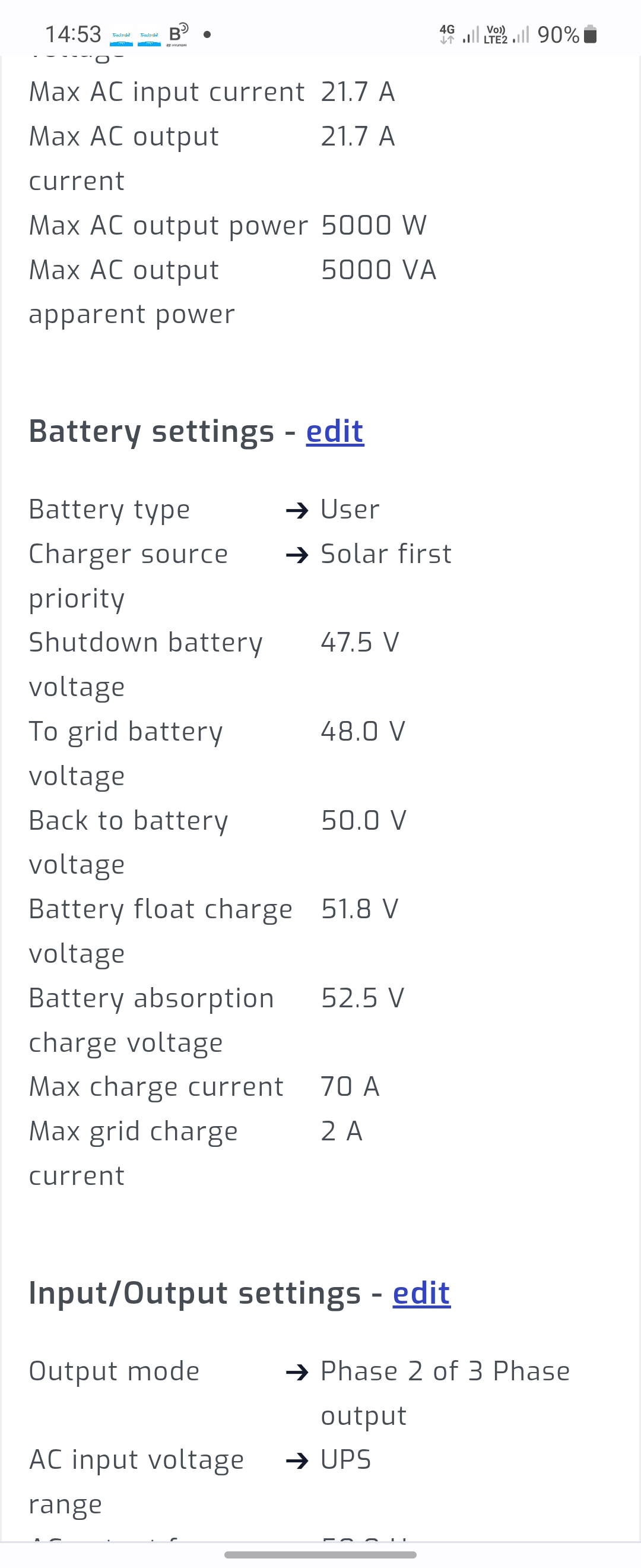

Ahoj, praveze takto mi to nefrcalo a stale sa to restartovalo dookola...Camel píše:3x Kinga doma mám a zapojovat na 3 faze teprve budu. Ale myslím si že by mělo být na první fázi na jednom 3P1 na druhém 3P2 a na třetím 3P3 a ten čtvrtý by měl být nastaven podle toho na jaké fázi bude 3p3 třeba. Ale pozor vstupy fázi do měničů musi mít stejný sled jako vystupy generované menici. V manuálu je to celkem jasné napsáno.JohnySK píše:Ahojte Axpertaci... tak uz mi prisiel aj 4ty King... zacalo peklo... pouzivam 3F system.. cize do teraz na kazdu fazu bol 1 King s nastavenim hodnoty v programe 28 bolo: 3F1, 3F2, 3F3.. = vsetko fungovalo ako ma....
Teraz potrebujem k jednej faze prihodit ten "4ty" King a nikde neviem najst, ako mam nastavit program 28, ci mam na tie 2, ktore maju spolocnu fazu nastavit PAL, alebo ci mam PAL nastavit na vsetky 4...
Prax:
ked som nastavil na vsetky 4 Kingy hodnutu PAL, tak to vyzeralo ze funguju ale neviem preco mi blikala ikona Verejnej siete a nejako sa mu nechcelo prepnut na verejnu siet...tak samozrejme ze v noci mi vycucal vsetkych 8 Pylonov (US3000C) pekne "do nuly"... ano, rano bol tma.. a krik manzelky, ze "zas nic nejde"....
ked som to prehodil na 1.faza)3P1, 3P1, 2.Faza): 3P2 a 3tia): 3P3, tak sa to restartovalo vsetko jak besne...a nic nefrcalo..
teraz som ten 4ty natvrdo odpojil od baterky a rozmyslam a hladam na weboch, ako to spravne nastavit, lebo vsade len kreslia schemy, ale nenapisu konkretne ako to nastavit... ono by mi asi aj nevadilo ak by to bolo vsetko na PAL, ale nechapem, preco sa nenabijali baterky z Verejnej (2A), ked to padlo pod 10%... ako dohlad pouzivam solar-assistant.io
ano paralelne kable mam zapojene podla schemy... cize len na "paralelnej faze" mam pripoejne aj tie cierno/cervene, na ostatne idu tie co vyzeraju ako VGA
Poradite mi prosim? Moc krat dakujem! A este taka haluz, najst na webe 3 rozne nastavenia ako maju byt nastavene Volty v programoch 02/12/13/26/27/29 = je tiez pekny bordel... Ak tu je niekto, kto pozna tieto Axperty a pomoze mi ich "spravne zapojit" a teda hlavne nastavit, tak mu poslem nejake vsimne na par kopcekov zmrzlin.. dikes
este otazka - ako myslis, "vystupy generovane menici? Ako nastavene to tak mam, ale ako bude vediet menic, ze na vstupe bol faza 1 a na vystupe je faza 3 ? podla mna nijako, pokial tam nepripojis 400V motor a neuvidis ci sa spravne toci...
6x Axpert King RACK 5kW (3f paralell), 16x Pylontech US3000C = 57,6kW, Panely mix 20kW... Tak nech nam svieti..

Ano máš pravdu poznal by to jen 3f motor. Když by měniče skočili do bypasu měli by prostě mít stejný sled vstupu jako výstupu. Jak máš propojené kabeli mezi menici mělo by to být jako na schéma. Ty malý kabely pouze mezi menici na stejné fázi.JohnySK píše:Ahoj, praveze takto mi to nefrcalo a stale sa to restartovalo dookola...Camel píše:3x Kinga doma mám a zapojovat na 3 faze teprve budu. Ale myslím si že by mělo být na první fázi na jednom 3P1 na druhém 3P2 a na třetím 3P3 a ten čtvrtý by měl být nastaven podle toho na jaké fázi bude 3p3 třeba. Ale pozor vstupy fázi do měničů musi mít stejný sled jako vystupy generované menici. V manuálu je to celkem jasné napsáno.JohnySK píše:Ahojte Axpertaci... tak uz mi prisiel aj 4ty King... zacalo peklo... pouzivam 3F system.. cize do teraz na kazdu fazu bol 1 King s nastavenim hodnoty v programe 28 bolo: 3F1, 3F2, 3F3.. = vsetko fungovalo ako ma....
Prax:

inak teraz pozeram, ze tvoj navod je inak pisany nez mam ja... cize asi mame kazdy inu verziu.. Tvoj je tiez z ostrovnielektrarny? po pripade nemas ho nahodu elektronicky?

dnes to skusim este raz nastavit, a uvidim co to povie... vsetko vypnem a od "znova"... skusim ten rezim: 3P1+3P1+3P2+3P3

jj je to z ostrovnielektrarny.cz. zkusím to sem nahrát mam to i elektronicky.JohnySK píše:inak teraz pozeram, ze tvoj navod je inak pisany nez mam ja... cize asi mame kazdy inu verziu.. Tvoj je tiez z ostrovnielektrarny? po pripade nemas ho nahodu elektronicky?
Axpert-KING-3k_5k-manual_V1_5-CZ.pdf- (7.76 MiB) Staženo 282 x

jj takhle by to mělo být a hlavně zapojit správně kabely dle schama mezi měniči. male kabliky jen mezi měniči na stejné fázi. A ty velká káble připominajici vgaJohnySK píše:dnes to skusim este raz nastavit, a uvidim co to povie... vsetko vypnem a od "znova"... skusim ten rezim: 3P1+3P1+3P2+3P3

super!! vrela vdaka! Ja mam este nejaku starinuCamel píše:jj je to z ostrovnielektrarny.cz. zkusím to sem nahrát mam to i elektronicky.JohnySK píše:inak teraz pozeram, ze tvoj navod je inak pisany nez mam ja... cize asi mame kazdy inu verziu.. Tvoj je tiez z ostrovnielektrarny? po pripade nemas ho nahodu elektronicky?

Tak konecne NABEHLO. Nastavene ako som pisal (s mini upravou) a to: 3P1+3P2+3P2+3P3.
Po pozapajani a par restartov sa to chytilo. Posledny problem, ktory ma trapy je chyba 04. Ako som pisal.mam pripojene 8x Pylontech US3000C... doteraz to frcalo v poho, cez Solar Assistent ukazuje aktualne baterie v pohode 33% 49,5V. Ked pozeram cez WatchPower, natavenie mam USE...
Mam pocit, ze ked som pripajal ten 4ty Axpert, tak ta iskra po pripojeni akokeby vyresetovala nastavenia, tak som ich daval podla nejakeho webu "odporucanie".... no neviem... podla vas su nastavene hodnoty OK??
