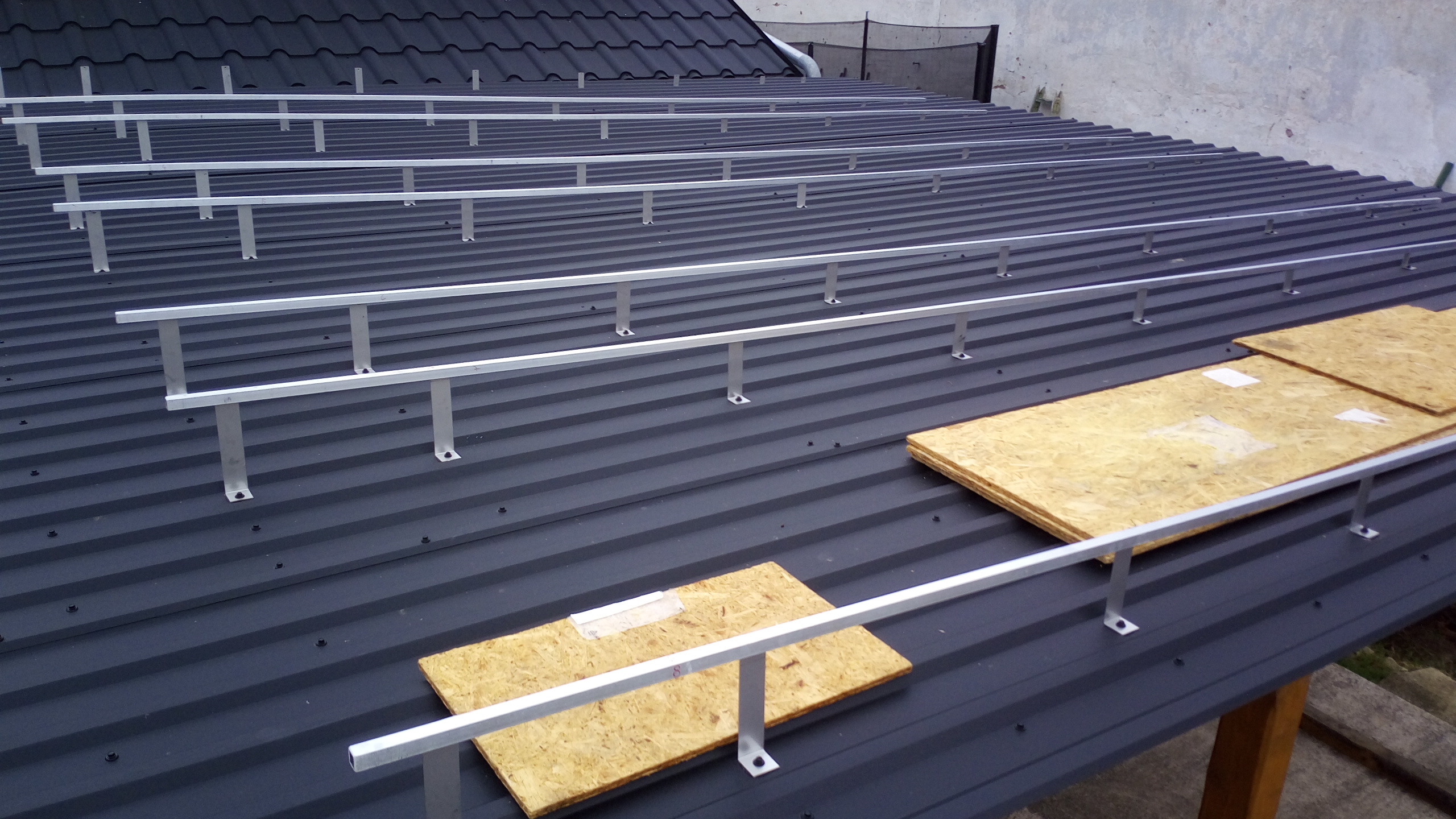

Dnes se dalo fotit, zvěčnil jsem tedy i východní stranu střechy. Celkové osazení zříceniny aktuálně vypadá takto:
10kWp Západ10kWp Východ Ty přečnívající kousky profilů na levé straně asi nebudu ani řezat. Krásně se po tom leze, skoro jako po žebříku. Další sloupec panelů se tam bohužel nevejde, chybí pár cm. Pro šťouraly: na východ i západ by se vlezlo ještě cca 24ks dalších panelů, ale tam si počkám na nějakou zázračnou technologii budoucnosti
Jinak venku dnes zamračeno, přesto baterka nabitá ve 13:30, bojler nahřátý v 16:00. Do toho 1x myčka a 1x pračka se sušičkou. Kafí nepočítaně. Východní strana tedy určitě hodně pomohla. Teď jsem zapnul ještě druhou pračku, snad se stihne dosušit než bude šero. Přemýšlím, že by to chtělo nějaký PWM vytěžovač, abych mohl přebytek poslat do přímotopu. Zatím spínám relátkem, což není úplně ideální.

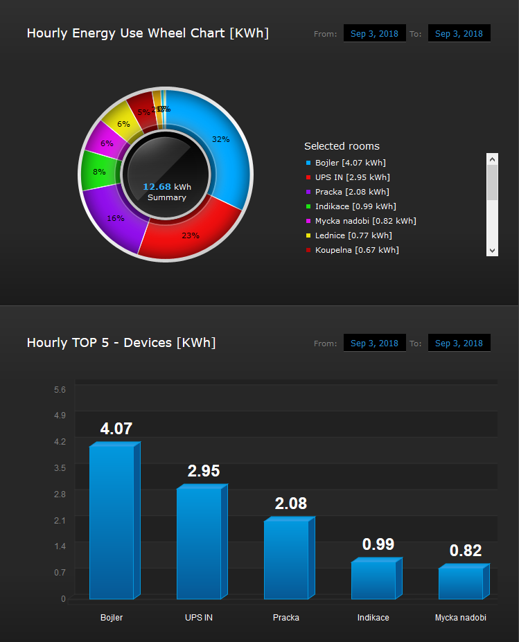

Tož nakonec se úspěšně dosušila i ta druhá pračka.
Dnešní statistika:PS: V zásuvce označené jako indikace byl dnes zapojen malý přímotop.
Je úžasný vidět, že vyprání a vysušení dvou praček sežralo jen 2kWh. Pokud tedy někdo platí po započtení všech daní, poplatků a podpor pro OZE cca 5Kč/kWh tak ty dvě pračky by ho stály asi 10 korun. Já mám finální cenu cca 3Kč/kWh takže u mne dvě pračky za 6 Kč. Prací prášek, voda a aviváž tedy stojí více, než ta elektrika
- willcz
- Příspěvky: 590
- Reputace:106
Pekny kolac
Meris opravdu vsechny vetve, nebo je neco pocitano jen cas * vykon?

- Reputace:961
Willcz,
tohle co vidíš, je opravdu měření spotřeby každého zařízení. Většinou je to tak, že dané zařízení je připojeno přes chytré zásuvky či moduly Fibaro nebo HeatIt. Něco je v provedení na DIN lištu, něco je mezikus do zásuvky, u bojleru je pak relé co umí spínat 230V x 25A a u toho rovnou měřit reálnou spotřebu (takže na grafu je třeba vidět, že studená spirála bojleru má větší příkon než horká).

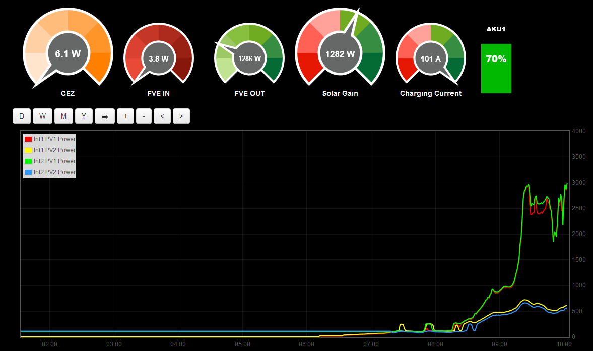

Pane Bože,
projekt Temelín dnes od rána jede jak splašenej. Venku je krásně, ptáčci zpívají, datel klepe do stromu a z panelů leze asi 7kW. Ještě, že mám nastavený to proudový omezení nabíjení na 100A
Charging current + AC spotřebaVýkon z panelů PS: Jak psáno v předchozím příspěvku, není ostuda si občas docucnout něco z DS. Tak si docucávám 6W
Z toho 4W jdou na sychronizaci s DS, 2W se ztrácí někde v drátech a elektroměrech.

- Reputace:961
Mimochodem, na prvním grafu je vidět, že východní stringy (červená a zelená) jedou na slunce. Každý skoro 3000W.
Západní stringy (žlutá a modrá) jedou na rozptýlené světlo, každý 500W (tedy jen 10% nominálu).

Taky bych rekl, ze pokud to dobre pujde necha clovek na zaloze do regulatoru (u me Axperty) a neco na elektromeru. Doufam, ze zustanu na te 1kw mesicne. Jak dostrkam tech 6KWp, vicemene s ubytkem vykonu kvuli lezate instalaci, abych prezil zimu bez uhony spotreby. Taky zalezi na moji, jak bude vse soubezne zapinat, mam totiz jen trvale 8 a spickove 20kw. Musel bych je jeste jednim posilit na 12/30, ale to se mi zda hafo a zbytecne.
- Příspěvky: 2845
- Reputace:525
V tomto stavu instalace se podle mého názoru začne projevovat nedostatečný výkon úložiště energie. Je zde nyní poměrně výrazný nepoměr mezi instalovaným výkonem v panelech a maximálním nabíjecím proudem úložiště pro dané systémové napětí.youda píše:Mimochodem, na prvním grafu je vidět, že východní stringy (červená a zelená) jedou na slunce. Každý skoro 3000W.

- Reputace:961
Ano Kybosi, je to jak říkáš. Právě proto mám na InfiniSolarech nastaveno to proudové omezení na nabíjecí proud max 100A, aby baterka nedostávala zbytečně na prdel. Na jednu stranu je sice škoda ten potenciální výkon takto omezovat, na druhou stranu přijdou dny, kdy ty panely stačit nebudou a baterka se ani nenabije, takže se to někdy večer samo přepne na DS.
PS: Prosím, pokud by chtěl někdo následovat mou cestu, určitě to nedělejte. Pro mne je tento systém hlavně hračka, se kterou se můžu zabavit. Pokud někomu jde o ekonomickou stránku věci, pak určitě není rozumné stavět tak, jak to dělám já. Na léto je to brutálně předimenzované, na zimu to stejně stačit nebude (už se moc těším na zimní výzkum, v plánu mám na zimu otestování dvou modifikací).
