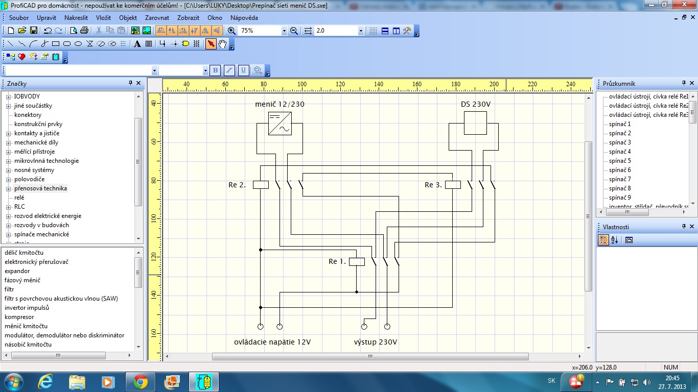

Dnes som sa konečne odhodlal načrtnúť schému dokonalého (dúfam dokonalého) prepínania sieti. Na toto prepínanie treba 3 relátka, každý si môže zvoliť ovládacie napätie relátok podla toho aké má systémové napätie z batérií. Toto prepínanie by malo byť dostatočne rýchle na to aby spotrebič nezaregistroval prepnutie a aby menič nezhorel v dôsledku napätia na meniči z DS. Tento systém prepínania mám zatial riešený bez relé na odpojenie od DS a aj tak funguje spolahlivo ale s tým relé to bude ešte bezpečnejšie.
Zapojenie funguje nasledovne: Ak nie je na svorky ovládacieho napätia privedené napätie, Re 1. je prepnuté na sieť a je v kludovom režime. Re 3. je tiež v kludovom režime kedy má kontakty zopnuté a preteká ním napätie na výstup 230 V. Ak Privedieme 12V na svorky ovládacieho napätia, Re 1. sa rozopne a pri rozopínaní Re 1. sa hneď rozopne aj Re 3. Re 2. ostáva nepripojené až pokial sa ovládací kontakt na Re 1. a Re3 nespojí. V tedy je síce už Re 1. prepojené na menič, ale menič bude o niekolko ms pripojený neskor. Re 2. a Re 3. v podstate robia oneskorovací efekt pripájania a odpájania sa.
Spravil som aj ochranu aby sa nemohlo pripojiť Re 2. ak budú zopnuté kontakty na Re 3. alebo na Re 2. To je kontakt na pravo oboch relé, takto je zabezpečená ešte väčia ochrana keby náhodou zostalo zapečené Re. 2, alebo Re 3, proste nie je možné aby sa stretli tieto dve napätia. Spotreba obvodu bude asi 5 W ale iba pokial bude obvod prepnutý na napätie z meniča.
Čo poviete? Je to spravené dobré? (viac hláv, viac rozumu)
- PavelR
- Příspěvky: 3555
- Reputace:265
Re: Obvod pro přepínání UPS na ČEZ
Zapojeni rekl bych funkcni. Jen misto rele bude nutno pouzit stykace coz ma 2 neprijemnosti. Stykace standart jsou na 230V
Pokud je civka na 24AC nebo DC ( na 12V jsem nevidel) jsou notne drazsi.
Dalsi vec je najit vhodnou konfiguraci stykace s pozadovanym provedenim civky, nebo si pomoci pomocnym kontaktem coz jsou take penize navic.
Osobne jsem to resil pomoci 4 stykacu na 230V se vzajemnym blokovanim spotreba dle katalogovych cisel 5,5W trvale. Pomoci proudoveho rele a napetoveho rele resim prepinani pri pretizeni menice napr rychlovarka aatd.. a podpeti baterek.
Je to funkci od 20.3. ma to za sebou jiz stovky prepnuti a funguje skvele.

- LIX
- Příspěvky: 856
- Reputace:48
- Lokalita: Trnava
- Výkon panelů [Wp]: 4900
- Kapacita baterie [kWh]: 7,5
- Lokalita:TrnavaSystémové napětí:48VVýkon panelů [Wp]:4900 Kapacita baterie [kWh]:7,5
Mám nachystané relátka, stykače používať nebudem.Tu je odkaz na relé, cena 3ks 18€.
http://www.tme.eu/sk/details/62.33.9.01 ... 390124040/#
Mám iba 1kw menič a predchádzajúce relé s 10A na kontaktoch zvládli 800W prenosnú klimatizáciu prepínať za chodu a kontakty neboli ani opálené, treba si len zvoliť dobrú značku a materiál kontaktov.
- PavelR
- Příspěvky: 3555
- Reputace:265
No vyvracet ti to nebudu. Jen vychazim z toho ze stykace maji vetsi vzdalenost mezi kontakty a v silovych aplikacich se pouzivaji bezne pritom je to principielne to samy jako rele.
Kazdopadne to fungovat bude.
- LIX
- Příspěvky: 856
- Reputace:48
- Lokalita: Trnava
Ano a stykače majú cievku na ss a relé na jednosmerné. Ale to je rozprávať sa o nesmrtelnosti chrobáka. Chápeme sa a to je hlavné. Toto relé má medzeru asi 2mm medzi kontaktom čo by malo stačiť kedže moje predchádzajúce malo možno maximálne 1mm a menič prežil.
