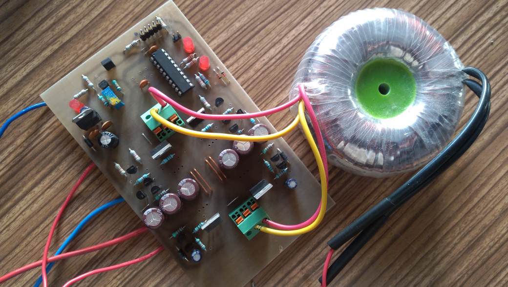

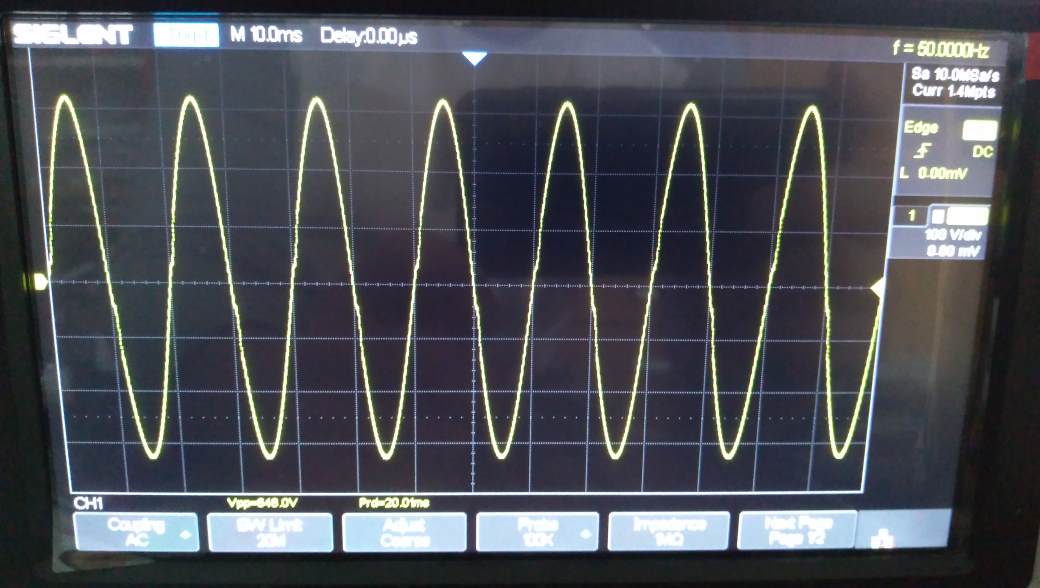

Cvičně jsem si zkusil program jako demonstraci možností obyčejného PIC 16F1829 na 16MHz. Výsledek je na snímku z bijáku. Zkreslení sinusovky při průchodu nulou je způsobené pomalými tranzistory v zapojení SE, použitá deska je totiž původně vývojová pro ovládání DC motoru, sinusový měnič je jen "odpadní produkt". Toto zkreslení by se dalo SW kompenzovat, ale to není cílem, budu dělat novou desku s IR. Sinusovka je jinak čistá, schody jsou způsobené rozlišením bijáku.josse píše:Já vám do toho moc kecat nebudu, rád bych se zapojil a závidím vám, ... pokusím se ušetřit pouze trochu času v bádání... Kdo nechce ať to nečte...
Málokterý PIC a STM to zvládne, počet A/D a počet závislých a nezávislých PWM ... A hlavně velikost PWM generátoru v bitech, výhoda některých PIC je, že jsou kaskádovat dva 16 bit čítače a to je nezbytné, nebo níže zmíněný dsPIC, který má myslím 32bit čítačů dost... Rychlý převod A/D...
K tomu rozlišení... Ono se zdá, že 8-10 bit stačí, ale není to pravda, generovat PWM je třeba minimálně 10+10 bitů, v případě AC spíš více, musí to pokrýt minimální odběr kolem "0" a současně maximální výkon kolem vrcholu sinusovky, de fakto dynamický rozsah výkonu8 kW děleno nulou je nekonečno...
Sinus se generuje pomocí look up table s rozlišením PWM max. 10 bitů, využívá se pouze jeden PWM kanál. Použitá deska neumožňuje zpětnou vazbu z výstupu trafa, proto je použitá regulace podle vstupního napětí - hodnoty z tabulky se přepočítávají podle velikosti napájecího napětí tak, aby výstupní napětí bylo nezávislé na vstupním. S rostoucí hodnotou vstupního napětí klesá rozlišení PWM, průběh na obrázku má cca 9,5bitu, při max. napájecím napětí je rozlišení PWM cca 9 bitů. Přesto je sinusovka lepší, než např. u Victron 250. Není mi jasné, proč je nutné PWM 10+10bitů či více.
Jaká si pánové představujete, že by měla být rychlost regulace? Během jedné periody PWM ( 50usec) lze provést AD převod a vypočítat korekci pro další periodu PWM. Osobně si ale myslím, že to není nutné, podle mě by stačila regulace v rámci jedné půlvlny 50Hz. Jak rychlá v regulaci je EG8010?

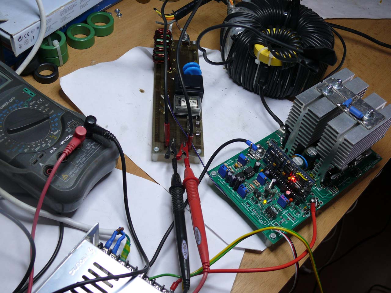

Opat som poskladal experimentalny menic 500VA. Zdroj som upravil tak aby prepinacom bol generovany skok vystupneho napatia 47->53V. Vystupne napatie menica bolo pri obidvoch napajacich napatiach rovnake alebo sa zmenilo max o 1V (v zavislosti na zatazi). Pri prepnuti napajacieho napatia 47->53V volmeter ukazoval kratkodoby narast vystupneho natia - nulova zataz 1V - zataz 40% 1.5 az 2V. Ak sa ako zataz pouzila ziarovka 100W bolo vidiet kratkodobe zvysenie jasu pri zmene vstupu 47->56V pri opacnej zmene kratkodobe znizenie jasu. Kratkodobe znamena hlboko pod jednu sekundu.
Mostik ma v sucasnom zapojeni (nie je plne osadeny) odpor MOSFETov v diagonale a v zopnutom stave 3miliOhmy + 0.3MiliOhmu odpor spojov.

Pozeral som spatne prispevky vo vlakne. Ta hracka na stole reaguje lepsie ako Victron. Asi sa fakt oplati na EG8010 popracovat...

Není to teda k tématu, ale k fotceJozef51 píše:Opat som poskladal experimentalny menic 500VA.
