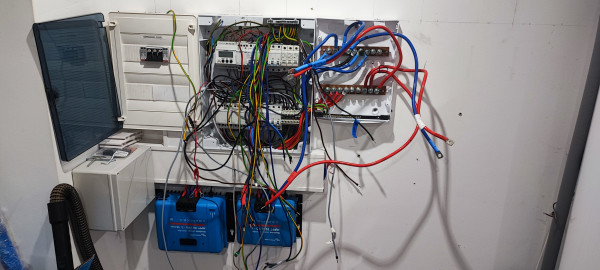

zdravim, tak sem se k tomu konecne dostal a nejak sem to dal do pohybu. vse funguje jak ma, az na to ze kdyz se vybijou baterky, tak vrm ukazuje jen polovicni spotrebu. vysvetlim - z baterek jede 6 kw bojler a hodnoty ve vrm ukazuji 6 kw. kdyz se baterky vybiji, hned zacnou ukazovat polovicni spotrebu, pac jede ze site, 6 kw bojler, spotreba dle vrm je 3 kw.
dokazete nekdo poradit? dekuji martin

- STRUCTOR
- Příspěvky: 17
- Registrován: sob čer 25, 2022 9:42 pm
Re: Multiplus II 3000 3x2 paralerně
Čus,
nejsem si přesně jist tvým zapojením, tak jen tipnu:
Pokud je baterie vybita a střídače se připojí k síti, připojí se ti 3 nebo 6 střídačů k sít?
zase čus
