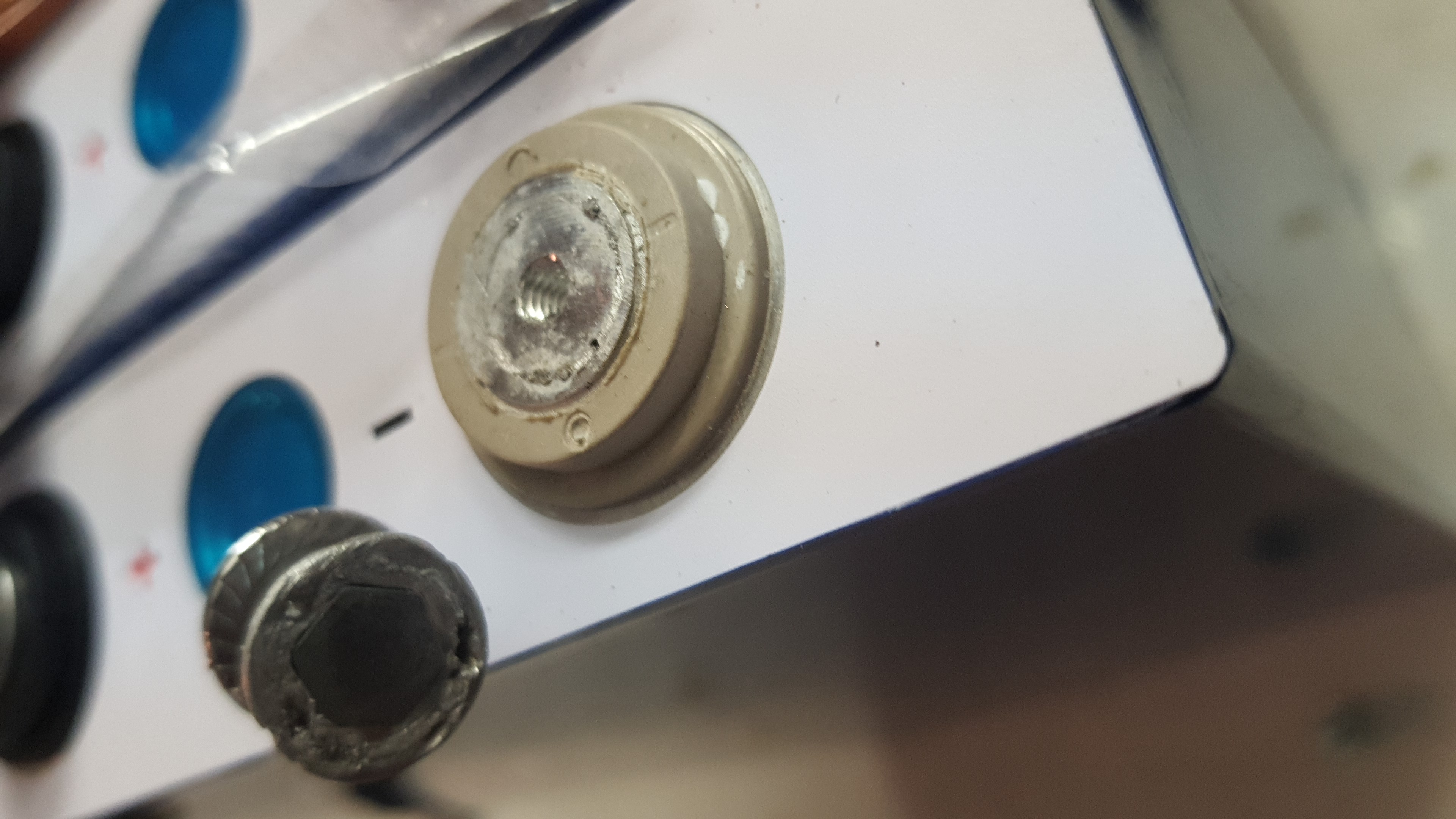

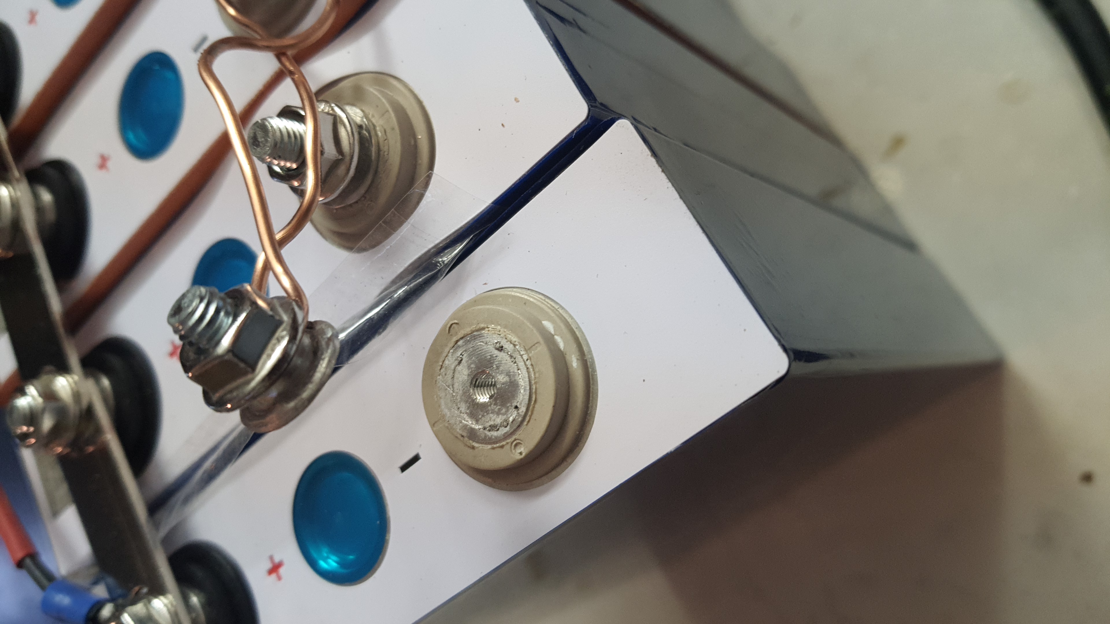

ano, taky jsem se včera vyškolil, lehce jsem přitahl u 105Ah článku matici a navařený terčík s M6 šroubovicí upadl. Naštěstí je pod nim dira s M4.mopadzi píše: čtv lis 03, 2022 9:50 pmpřesně...já žiju v přesvědčení že navařované šrouby (laserem) max 3,5Nm...pak je druhý extrém, že na některých článcích které jsou designovány pro laserové navařování není vůbec žádný moment povolen! dojde k utržení vývodu

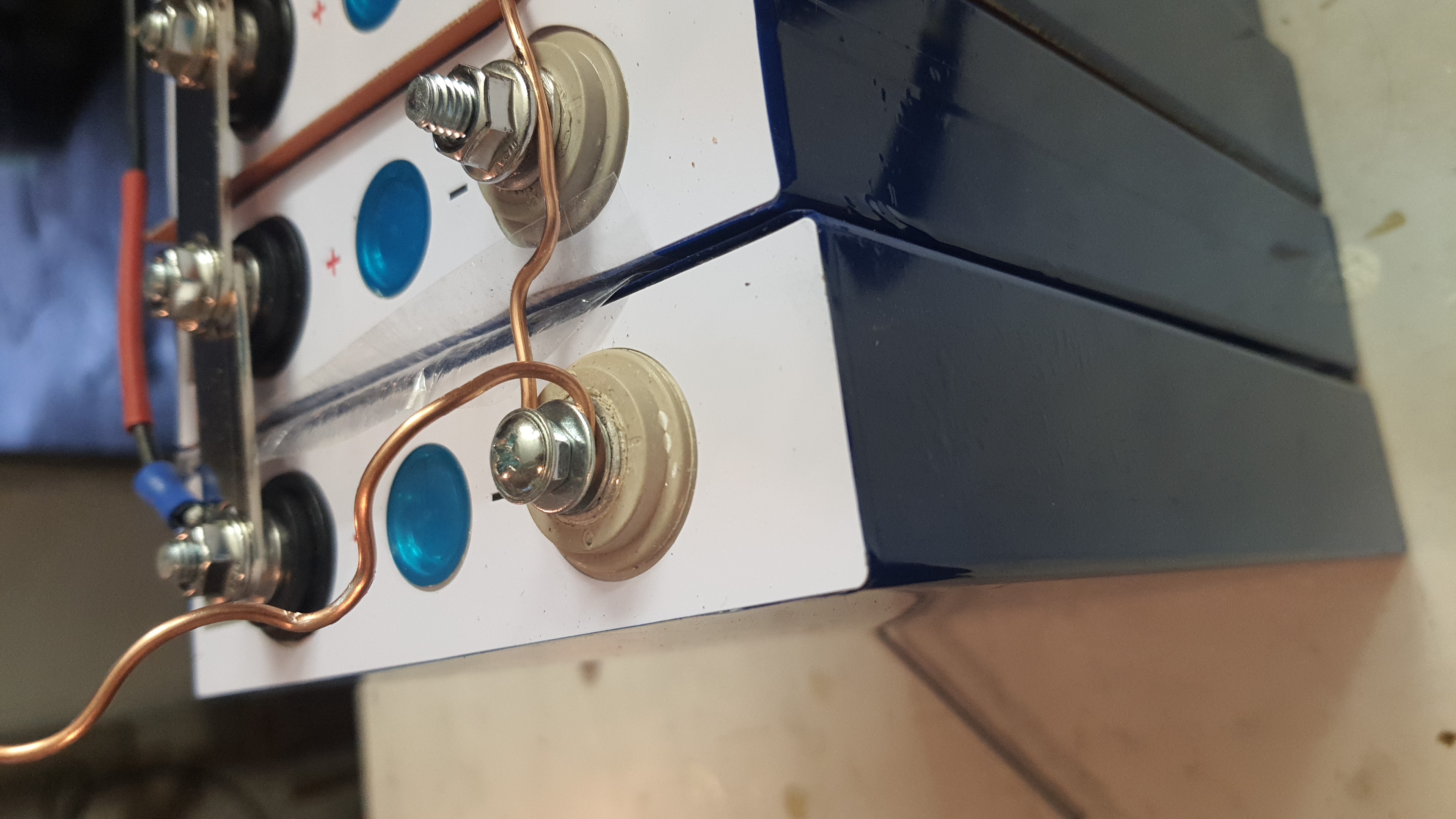

Propojka je ovšem velmi inovativní. Nejsem zrovna velký "bojan", ale tohle je hodně za hranou.

M4 na EVE 105 .... Doporučuji M4 nerez červík pro využití celé délky závitu. Při dotahování matky pak ten červík držet imbusákem at se neprotáčí a nestrhne závit. Ale navařené šrouby na tomto článku jsem teda ještě neviděl

Ahoj jen reaguji na přechozí příspěvek mám tyto 105 taky, a navařené šrouby mají také .

Já tam teda žádné "navaření" nevidím. Je to prostě poblité cínem, navíc s pěknou oxidací. Asi pokročilá Čínská technologie.

A jak by asi drzel cin na hliniku?eman píše: stř říj 25, 2023 8:19 amJá tam teda žádné "navaření" nevidím. Je to prostě poblité cínem, navíc s pěknou oxidací. Asi pokročilá Čínská technologie.
Otazkou je, proc tam nekdo nechal ty stefty navarit.

Pro vybalancování dejme tomu.vla píše: stř říj 25, 2023 7:29 amPropojka je ovšem velmi inovativní. Nejsem zrovna velký "bojan", ale tohle je hodně za hranou.

tímto průřezem to nevybalancuje

Ale jo, jenom si počká
