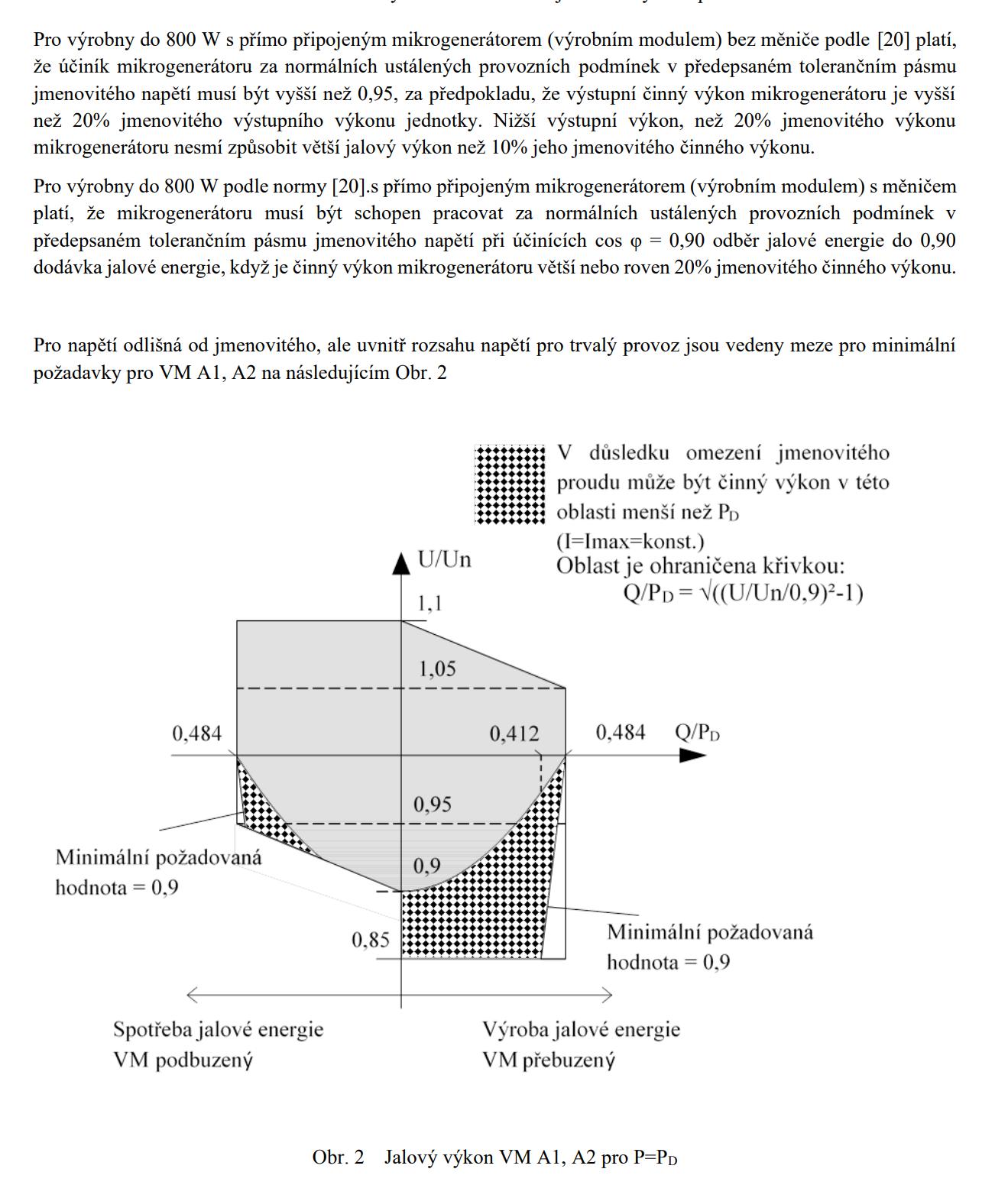

Tady to máš ve Slovenštině: https://eur-lex.europa.eu/legal-content ... 32016R0631
Pokud někdo ještě nenašel kde to tam konkrétně stojí, tak se mi samozřejmě chce říct "hledej šmudlo", ale je to článek 5 odst. 2a
Definuji se moduly/zařízení kategorie A až D, nojo, jenže A začíná až na 0,8kW
T.j. nesmím dodávat do sítě 800 Wattů od - dejme tomu - 3kW Froniuse kteráho jsem redukoval na 0,8. Opravdu to musí být zařízení které má maximální výkon do 800W. Pak jsem v kategorii "nic".
Je to naschvál, není to omyl. Přesně tím legalizovala EK ex post balkonové elektrárny v Německu.

Bohužel dle PPDS je i systém do 800W výrobna a tudíž musí splnit všechny náležitosti.PetaJoule píše:...protože dle směrnice EU do sítě mohu cpát až 800W, protože do 800W stále "nejsem relevantní účastník".
Takže dle české legislativy bohužel i systém s výkonem do 800W spojený s DS podléhá schválení provozovatele DS. Doporučuji přečíst přílohu 4 PPDS příslušného provozovatele DS.Pro zdroje připojované do sítí nn s fázovým proudem do 16 A platí požadavky ČSN EN 50438 [20], která na
rozdíl od RfG [4] pokrývá i výkonové pásmo do 800 W. V těch případech, kdy se i na VM do 800 W vztahují
požadavky pro kategorii A1 je to v textu těchto pravidel výslovně uvedeno.

No tak dobrá, pokud tohle
Ano, to každý mikroinverter s CE značkou (kterou si do toho Číňan nevyril na koleně) nebo TÜV tohle splňuje.
Všímá si každý - doufám - jak tam ta hranice 800W je?
Technické požadavky, dále opisujeme normy:
a poslední:
To ale neudělá, protože se u tohoto tématu bojí publicity a precedensu jako čert kříže.
Co musíte udělat Vy:
už bylo "ono", tak jenom krátce odpovím:Pro zdroje připojované do sítí nn s fázovým proudem do 16 A platí požadavky ČSN EN 50438 [20], která na
- Normy nemají status legislativy
- Samozřejmě, že mikroinverter musí splňovat jisté technické parametry
- PPDS je tak trochu odfláknuté. ČSN EN 50438 byla nahrazena ČSN EN 50438 ED.2 a ta byla nahrazena ČSN EN 50549-1, a doporučil bych se podívat byť jen na jméno normy.
Ano, víme.Do sítí nn jsou zpravidla připojovány výrobny do 800 W a VM kategorie A1 a A2
Ano, takže výrobny do 800W si můžou dělat co chtěji. Nejsou relevantní.Výrobní moduly A1, A2, B1, B2, C a D se nesmí odpojit v případě časové změny frekvence sítě (RoCoF) do
hodnoty +/- 2 Hz/s, přičemž RoCoF je měřena jako střední hodnota derivace frekvence v časovém intervalu 500
ms.Tab. 7 platí i pro výrobny do 800 W, RoCoF však není povinná.
Viz nahoře CE značka, to jenom opisují ze (staré) normy.Výrobny elektřiny do 800 W podle [20] a výrobny s VM A1, A2 musí být schopna trvalého provozu, pokud napětí
v místě připojení zůstává v rozsahu Un -15% až Un +10%. Pokud je napětí nižší než Un, je dovoleno snížení
výstupního výkonu odpovídající relativní změně napětí (Un-U)/Un.
a poslední:
No. Takže, nějaké "musíte to hlásit nebo Vám nakopeme prdel" jsem v PPDS nenašel, pokud by někdo potřeboval právníka, tak je to PDS po té co elektrárničku zprovozníte a nenahlásíte a on by Vás chtěl popotahovat.Výrobny s výrobními moduly A1, A2, B1, B2 a C a podle [20] i zdroje do 800 W odpojené od sítě z důvodu
odchylky napětí či frekvence mohou být opětovně automaticky připojeny k DS dle následujících kritérií:
1) Napětí a frekvence jsou po dobu 300 s (5 min) v mezích
a) Napětí - 85 – 110 % jmenovité hodnoty
b) Frekvence - 47,5 – 50,05 Hz
2) Postupné najetí na výkon od nuly s gradientem maximálně 10% Pn za minutu
