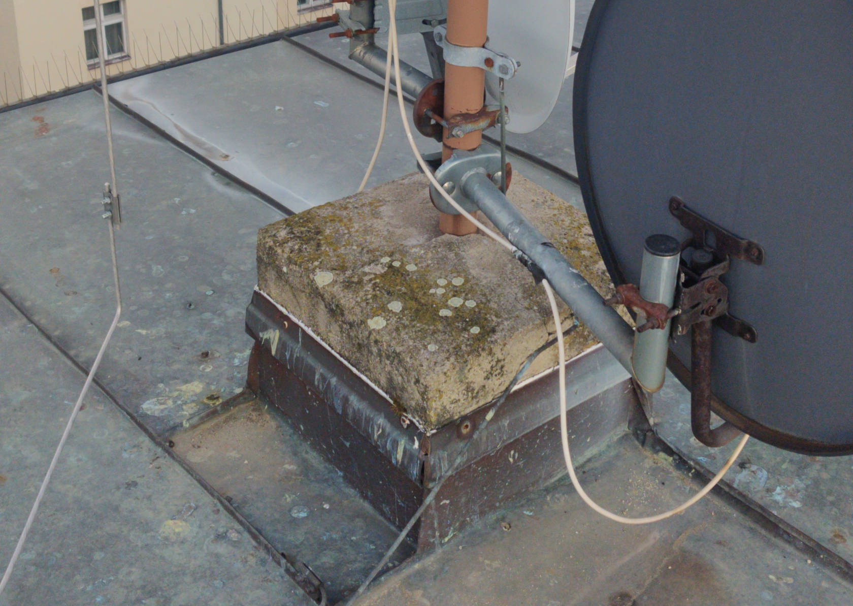

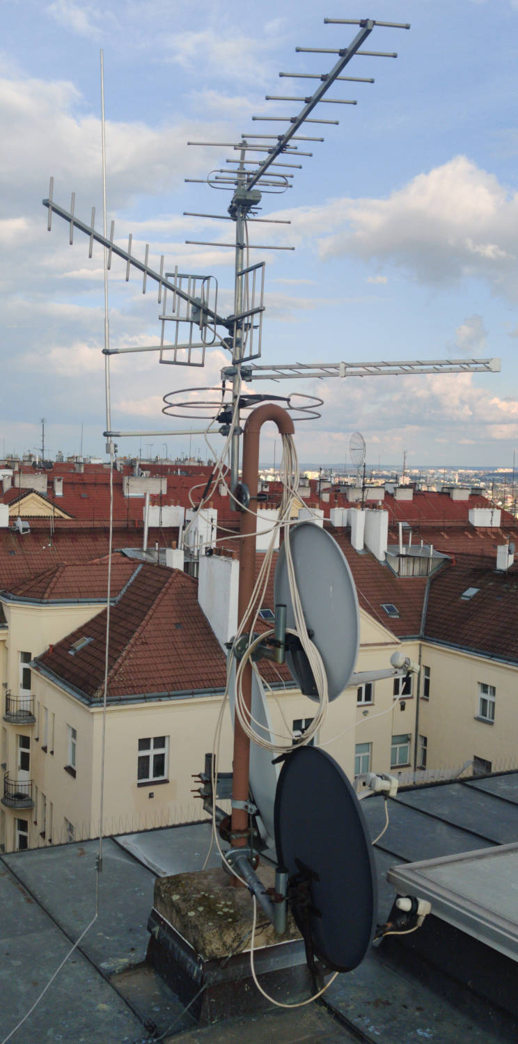

Ještě by mě zajímala ta izolovaná STA na plechové střeše, to mi nafoť detailně, ať se při pátku trochu zasměju...
Anténa - oddálený jímač
Jak je anténa izolovaná nebo "izolovaná" - neumím posoudit

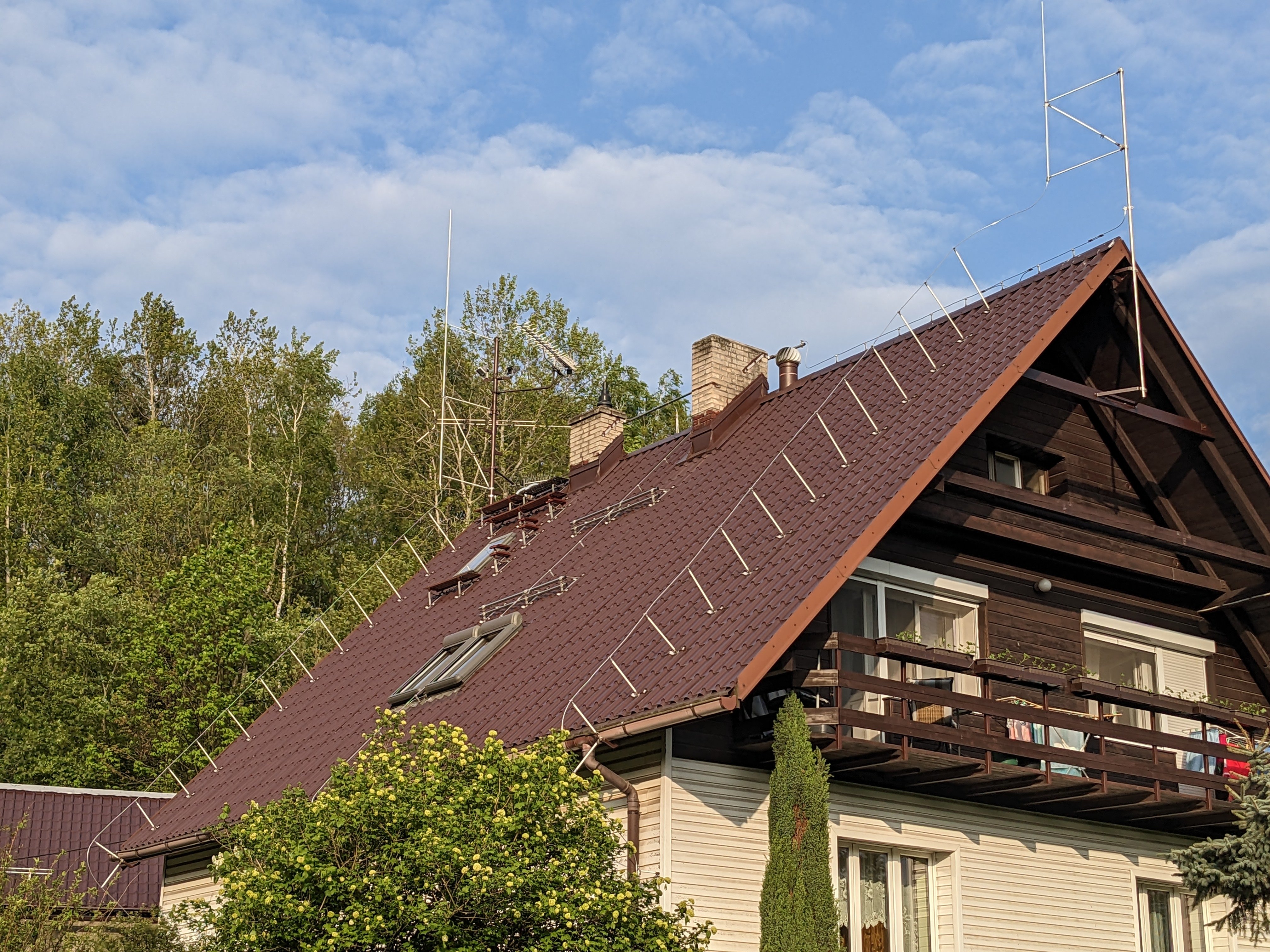

Chlapi, oživím diskuzi, protože při včerejší bouřce dostal asi 200m vzdálený soused přímý zásah bleskem a má po kabelech i spotřebičích v celým baráku. Sice to je chata, takže to nebere tak tragicky, ale má plechovou střechu jako my. Dost mě to znervoznilo.
Mám na falcovaném plechu přizvednutou konstrukci, všechno pospojované a svedené na PEN do rozvaděče. Kdybych dostal i vedlejší zásah, fungovala by konstrukce jako bleskosvod a bylo by asi hodně "veselo". Navíc mám těsne u domu 3 smrky a obávám se, že při zásahu by aspoň jeden šel k zemi a to je střecha vháji.
Už loni jsem poptával firmy na dodání bleskosvodu a nabídky byly tragický, všechny přes 60tis., což je na 4m vysoký dům s pultem úplně mimo mísu. Stavět to sám je prý blbost, ikdyž na plechu neplatí žádné odstupy a všechno se pospojuje. Tak nevím jak to řešit.
Jak by jste to řešili vy?

vyriesil som to ako mi poradili dvaja nezávislý revizaci.
nemáš bleskozvod na plechovej streche?
v ziadnom pripade si nemaluj terc na tu strechu pospojovanim panelov. bud bleskozvod a pospojovanie, alebo nic.
daj prepatovky vsade kam sa zmestia, pod strechu, k menicu, do rozvadzaca, aby ta ochranili pred indukciou z blizkeho blesku.
prezentujem to ako radu co som dostal, od ludi co robia revizie dlhe roky a aj po mojej praci, nie ako svoj navod a najlepsi napad v zivote, ale verim im, tak snad vedia co hovoria...
aj ked poistovniam to nevysvetlis v prípade pruseru.
