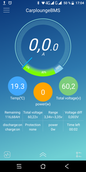

Já mám VW T5, takže to místo mě zajímá. Jestli to máš takhle tak je to samozřejmě jedno. Bez ohledu pro co se rozhodneš bych to na zimu stejně vyndaval. Psal jsi max 500W , což je něco přes 20A. To je pro 50Ah LiFePo v pohodě. Taky se mi nechtělo od olova do těchle věcí co se musí hlídat. Ale když jsem po páté za tři roky sháněl článek, tak jsem to přehodnotil.
Co do užívání kapacity je to obojí srovnatelné. Když se ty LiFe používají aby dlouho vydržely, tak se z nich dostane cca 40Ah a to z toho 100Ah olova taky. PWM je dobré, ale v horších podmínkách MPPT udělá lepší práci. Jako další výhodu pro sebe, ohledem toho místa vidím, že pokud se rozhodnu to rozšířit na 100Ah (80 využitelných) tak se mi to tam furt vejde a když naneštěstí jeden článek bude dělat potíže, tak ho můžu vyměnit. Takhle v aplikaci koukneš jak jsi na tom.
