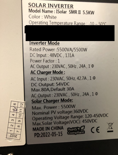

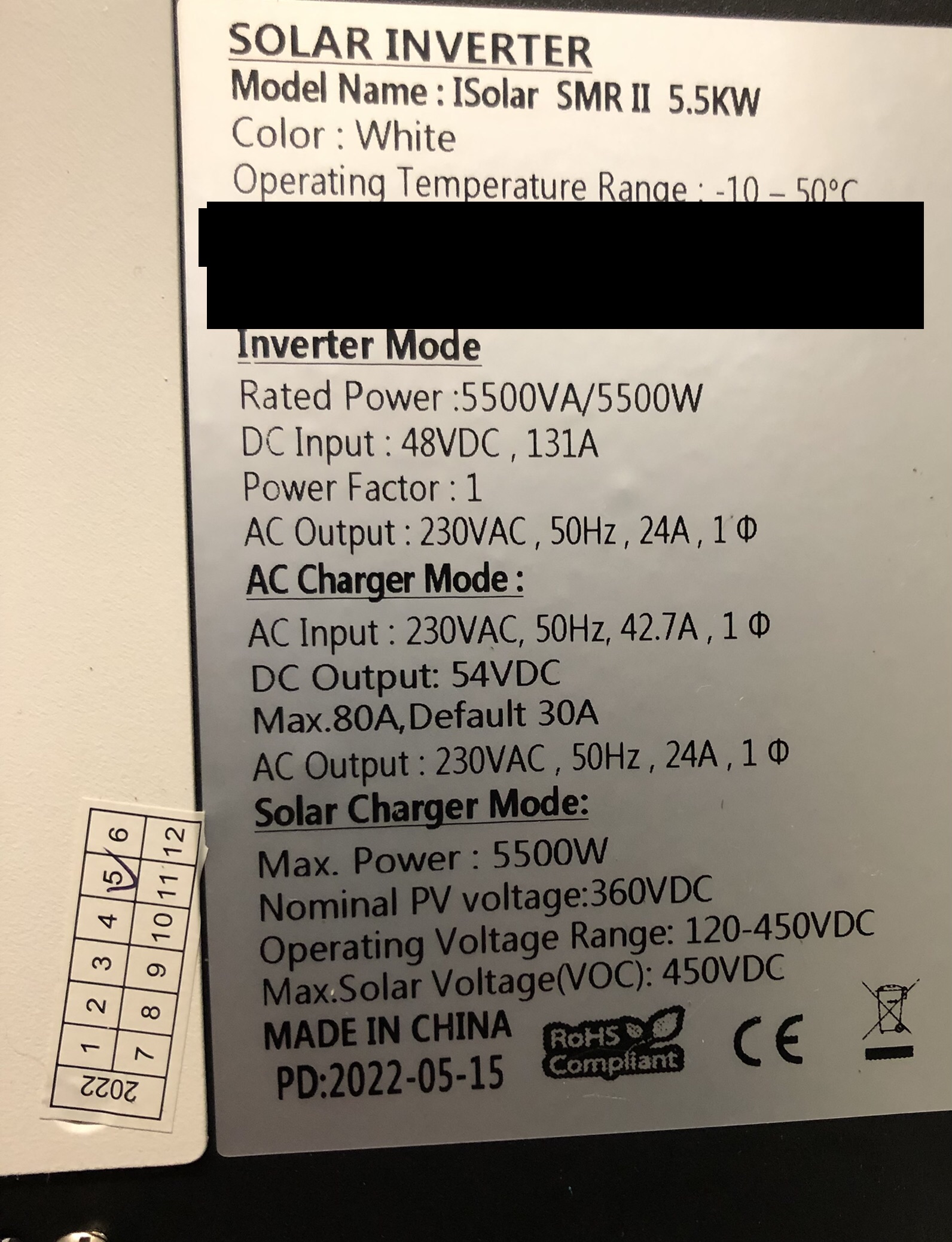

1. rozpracovane:
- ISolar SMR II 5,5kW
- 8ks 505 Wp panely
- 4 ks Pylontech US3000C rozpracovany plan je "zduplovat" tuto zostavu, limitovani sme hlavne plochou umiestnenia panelov
2. Menice a baterie su spolu, mozno 1m od seba, baterie v 19" stojane, od hlavneho rozvadzaca cca 15-18m, CYKY 5x4 v chranicke, uzemnenie U2 je 5m od menicoch, Slnecne panely cca 25m od menicov, uzemnene a s prepetovou ochranou na povodny hromozvodny rozvod U1
3. myslim ze spotreba je cca 10-13 kW denne
4. plan je uplne sa odstrihnut od elektrarni, 100L bojler s tepelnym cerpadlom, 180L stary bojler asi na 2kW spiralu, mozno by sa dal pouzit vhodnym zapojenim vystupov a obehoveho cerpadla na vyhrievanie podlahoveho kurenia, to je vsak zatial len uvaha, mame plyn na podlahove kurenie
Dufam ze som na nic podstatne nezabudol, dakujem este raz.
