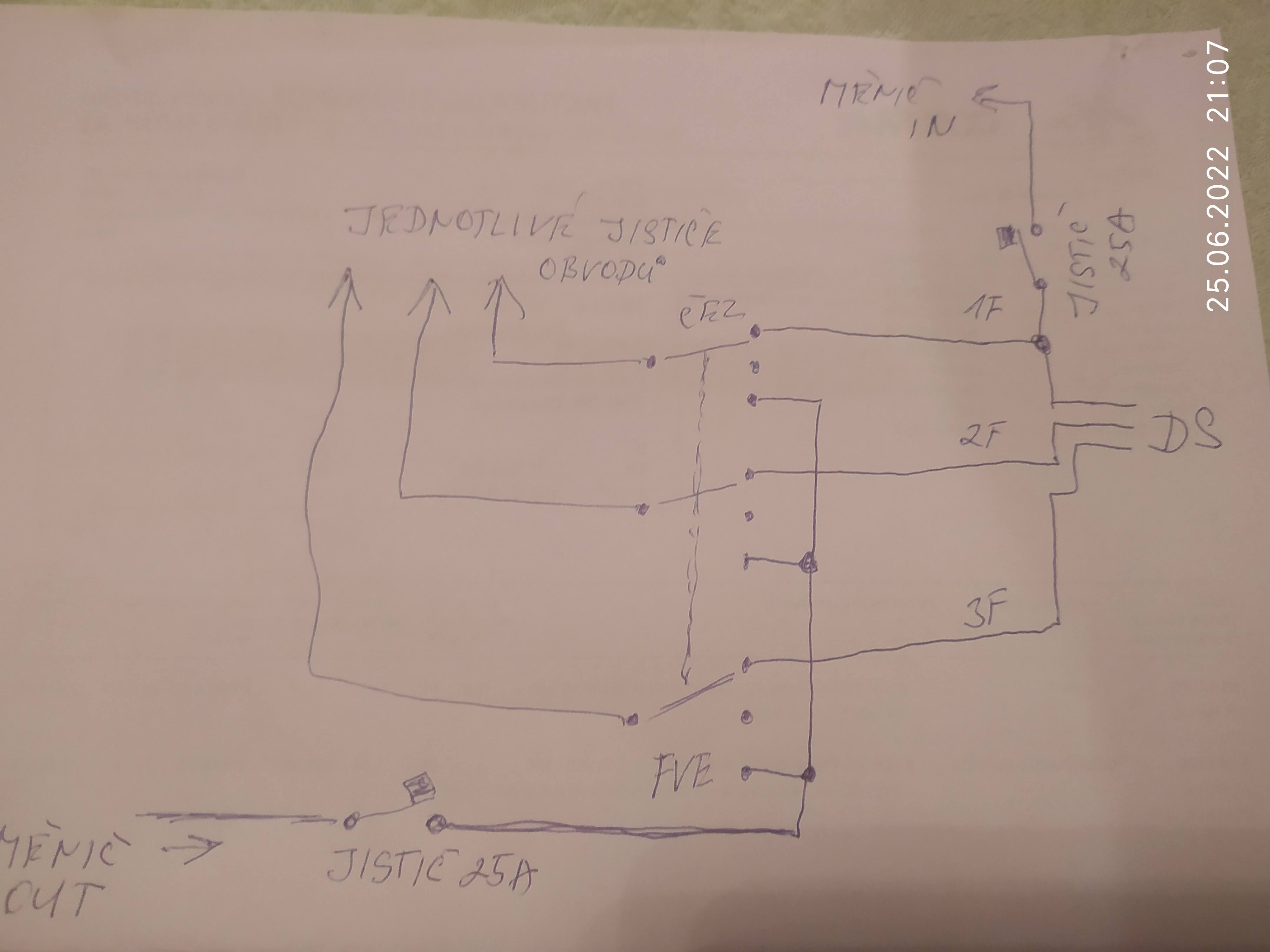

Re: FVE 4,5 kWp, baterie 10 kWh, 3F asymetrický střídač
Proč by jsi posiloval jističe?
Tobě na chod domu nestačí 5kW výkonu když tam nepřipojíš ty 3f zařízení a ty necháš zatím na DS?
Předpokládám že přívod máš 3x25A nejběžnější pro rodinný dům nebo máš víc?
Prostě pro začátek koupíš 2 jednofázové jističe B 25A a jeden 3f přepínač na 32A a dáš ho do skříně kde máš jističe....
Přívod od elektroměru přivedeš i na ten 3f přepínač tak stejně přívod z měniče přes ten jeden jistič 25A přivedeš na ten stejný přepínač na všechny 3f a na výstup toho přepínače přehodíš dráty které vedou k jističům pro jednotlivé obvody které chceš používat na FVE ze začátku pouze něco a později můžeš přidávat další.
Přes ten druhý 25A jistič přivedeš jednu fázi z DS do měniče a máš to.....
Nějak takto: Samozřejmě nemůžeš pak překročit výkon všech zapnutých spotřebičů dle toho měniče 5kW, takže nemůžeš spustit naráz pračku, myčku a ještě k tomu rychlovarku protože 2kW pračka jak nahřívá 2kW myčka jak nahřívá + rychlovarka 2kW = 6kW !
mám 3x25A. Pokud se nepletu tak rozložení maximálního výkon na jednotlivých fázích je stejný asi 5,7 kW, čili pokud všechno nacpu na jednu fázi a zapnu 3 žravější spotřebiče pak to shodí jistič.
A ten přepínač funguje automaticky v závislosti na něčem? Ideální by byl přepínač který by přepnul na sít v případě snížení kapacity baterie na 30% například.
A to že nemůžeš všechno pustit naráz tam taky píšu, nebo ty pouštíš vše naráz?
Samozřejmě se dá nainstalovat větší výkon koupíš 3x jednofázový měnič které jdou propojit a můžeš mít 3x5kW= 15kW a i 3f.
Vše je o penězích 3xdražší atd....
Návod pro paralelní spojení měničů must https://www.mivvyenergy.cz/cs/index.php ... achment=29
Nejdříve to chce vyhodnotit jaký je rozumný souběh zařízení, které zůstanou na DS které ta FVE utáhne atd.....
Jinak co takhle vůbec mrknout do návodu k tomu měniči na který jsem dával odkaz?
A ano existují i různé automatické přepínače z číny za pár korun, certifikované za hromadu desetitisíců.
