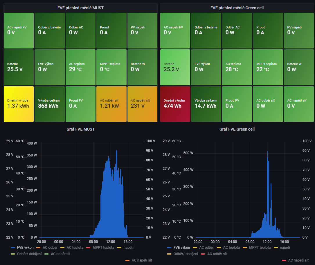

Já čtu oba jak GC tak MUST mám ten GC jen jako MPPT pro jeden string. Data mohou vypadat i takto jak mám. Používám raspberry pi 400 a solaranzeige je to register 42.
