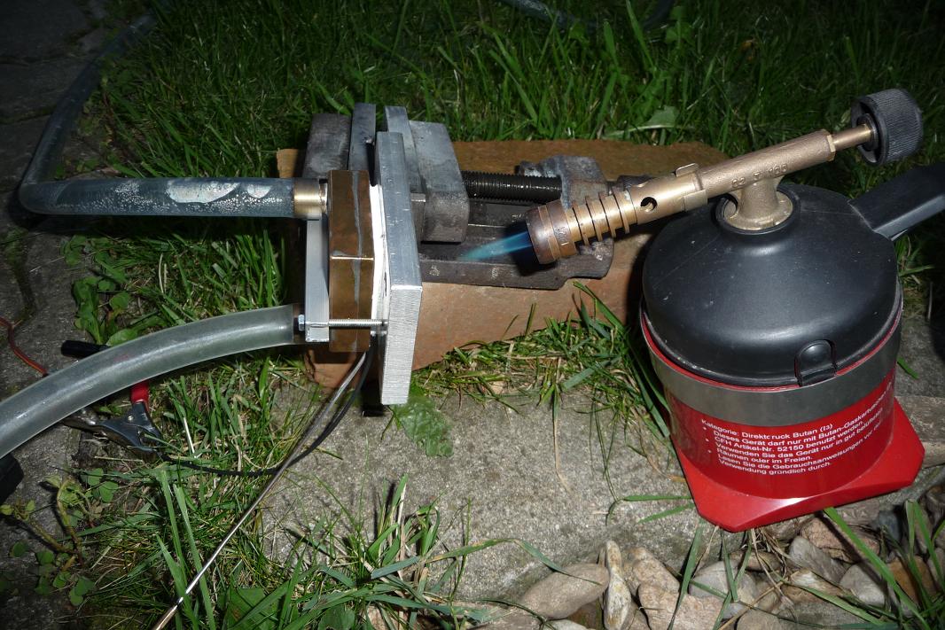

zvědavost mi nedala a zbastlil jsem z hliníkového plocháče , Peltierova článku 40x40mm a vodního chvadiče pokusnou sestavu k osahání toho o čem se tu Všici bavíte .
1. nemám TEG ale TEC modul
2. zdojem tepla je propan-butan fagula
3. chladivo - voda z kohoutku
Výsledky nejsou moc špatné : Opět jsem o něco chytřejší
Ps , tepelně hladinový generátor je fakt blbá definice ... navrhuji Generátor elektřiny z proudění tepla

8,9W z jednoho TEC? pekny ... moc pekny.
Ja verim ze by to uchladit slo co o to ale nejvetsi problem vidim mechanicke provedeni celeho pristroje. Na to uz je treba nejakeho obrabeni.
