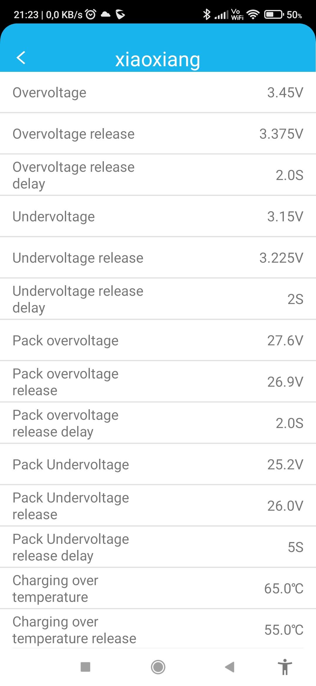

Podívejte asi takto.....
Nepředpokládám že by mě ta BMS měla vypínat co chvíli.
Spodní hranici na měniči jsem posunul na 24V kdy se přepíná na DS.
Nepředpokládám že bych baterku vybíjel k těm 24V, ale je to rezerva v olovu kdyby ta lifepo4 nestačila. (Za normálního provozu by měla vydržet - denní spotřeba asi 2kWh - 2.5kWh takže něco dodají panely a ten zbytek by měla vydržet takže odpojení a dokrmení olovem by nemělo být tak časté.)
Při výpadku se měnič vypne až při 21V to by mělo stačit abych tam měl při výpadku rezervu v olovu a nějakou dobu jsem vydržel.
Na horním napětí je to horší protože aby se olovo nabíjelo bude na něm až 28.4V takže to se ta lifepo musí odpojit, teoreticky by to měla vydržet protože 100% je 3.650V na článek co je 29.20 takže 28.4 je 3.55V.
Takže když to neodpojí by se němělo nic stát - je to bezpečné, ovšem proč ji trápit a snižovat životnost tak ji při 27.6V odpojím.
Jinak taky uvažuji že bych nabíjení - bulk nastavil na 27.5V aby lifepo nevypínalo a nastavil eqalizaci třeba jednou za týden na 28.8V čili olovo by dobíjelo pouze jednou za týden na 100%.
Samozřejmě do budoucna se koupí další lifepo4 a olovo po skončení životnosti už tam nebude....

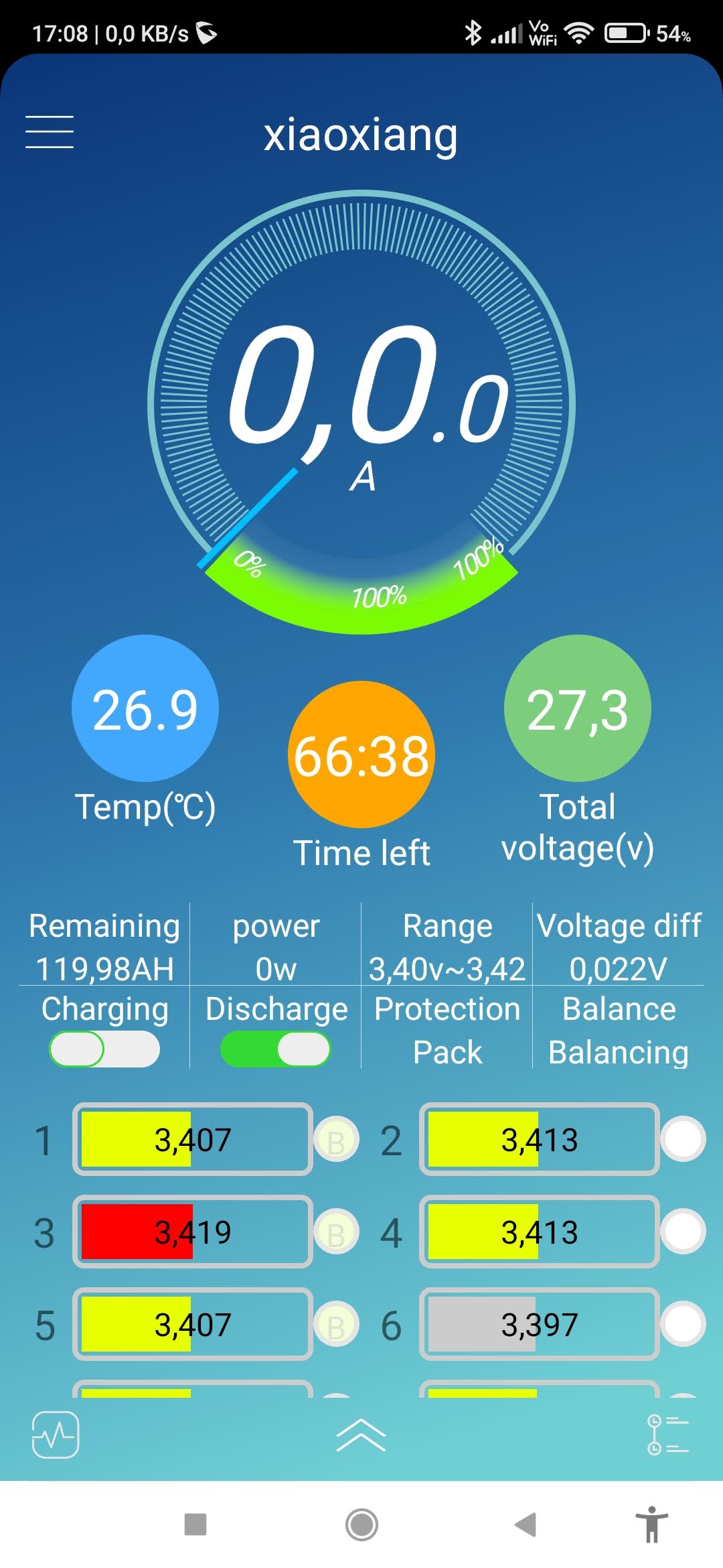

Tak jsem musel trošku upravit hodnoty, protože při vybíjení jak kolísalo napětí tak BMS odpínala a připínala baterku a to není dobrá věc....
Takže zvětšena hysterze i čas na 5s.
Uvidíme co to bude dělat.....

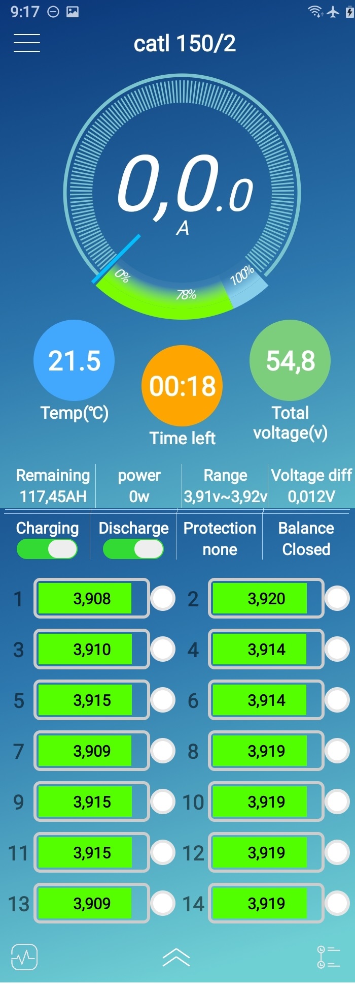

mám 2 packy Lilion a k nim 2 tyto BMS, po odstávce jedné z nich a výměně článku jsem nepřišel na logický důvod proč když jednu připnu (aplikací) tak proč se druhá odpojí, BMSky o sobě neví, snažím se jim navodit stejné podmínky tzn stejné napětí (např 53V) stejný, respektive minimální proud a stejně se BMSky chovají tak, že když jedna sepne "stykač" druhá ho odepne, nevíte někdo jak je umravnit ??? pak bez důvodně třeba po 5ti hodinách v té vyplé cvakne a přelévají se proudy klidně i 50A z jedné do druhé

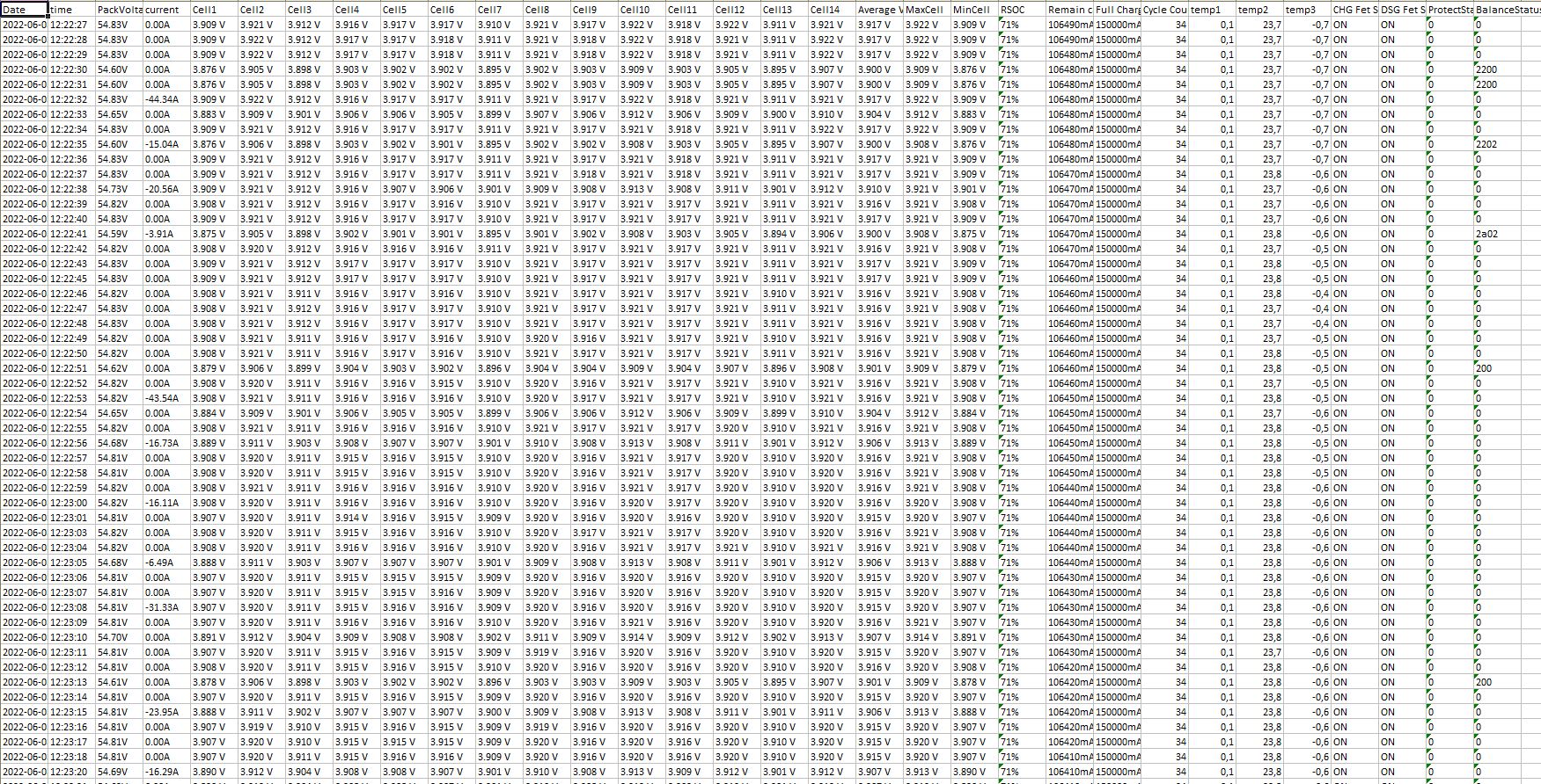

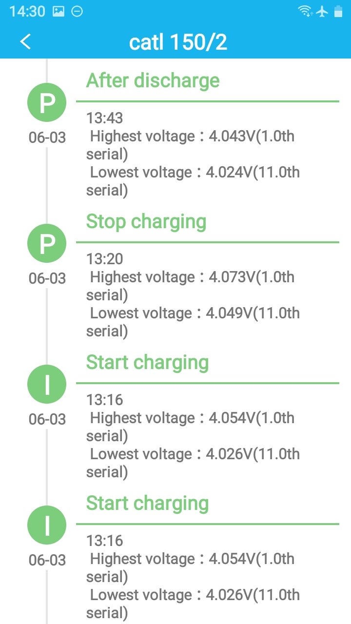

rád se přiučím, ale ať koukám v aplikaci tak log tam nevidím,Soban píše:Jinak co vám brání se aplikací podívat co se děje, aplikace má log, a jde vyčíst i proč se stykač odpojil.
jak jsem psal, připojovací napětí je shodné, tudíž vyrovnávací proudy jsou minimální, pak si najednou aplikace (BMSka) vzpomene a připojí se i když já osobně si nemyslím, že je to ideální okamžik (rozdíl v napětí i 0,5V kdy pak dochází k přelévání v začátku i +50A -50A
když v app zapnu charge a discharge, tak se nic nestane , pak najednou třeba po 5ti minutách BMSka sepne stykač, ten se cca desetkrát ve frekvenci cca 1Hz sepne a pak se to zase odpojí
... nepřipojí se ani když "nakrátko" propojím oba silové vývody stykače, zkusí to, ale zase se odpojí
150_2_3622d.xlsx- (126.51 KiB) Staženo 225 x

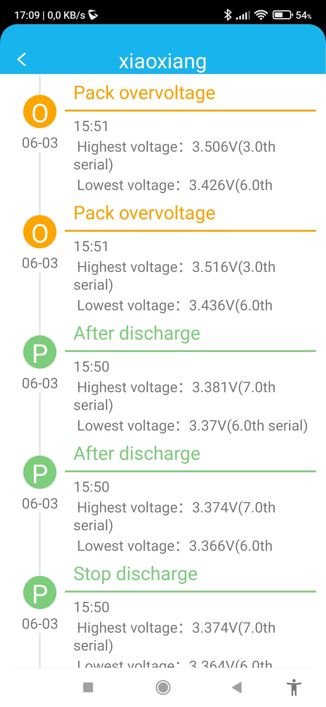

Re: BMS BMS7S20SLIFE200BT od mivvyenergy
Tak jsem trochu dolaďoval hodnoty.....
Jinak log to má.....

tak v tom excelu ten duvod je. Sloupec ProtectStatus a hodnota 1000 a pokud to je bitova reprezentace tak to je nadpeti cele baterie. Ale proc si mysli ze je nadpeti ... leda nejaka spicka co nani neni v logu. Nevedes treba balancni kabliky nekde kolem silovych? Nebo stykace? Ze by se tam neco indukovalo?mmv píše:rád se přiučím, ale ať koukám v aplikaci tak log tam nevidím,Soban píše:Jinak co vám brání se aplikací podívat co se děje, aplikace má log, a jde vyčíst i proč se stykač odpojil.

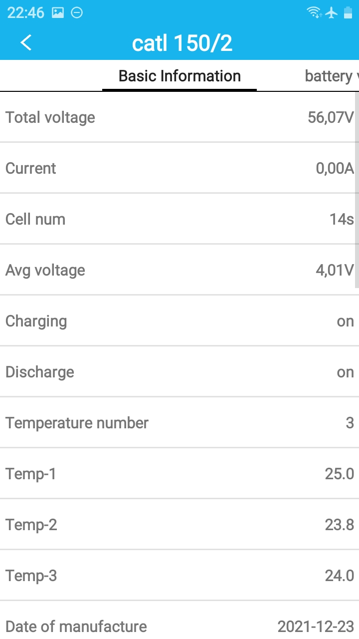

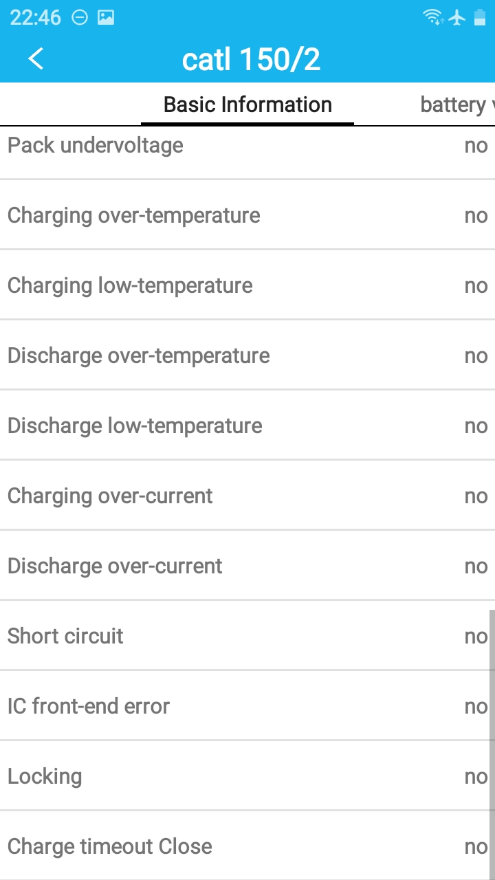

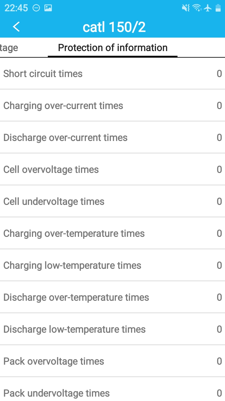

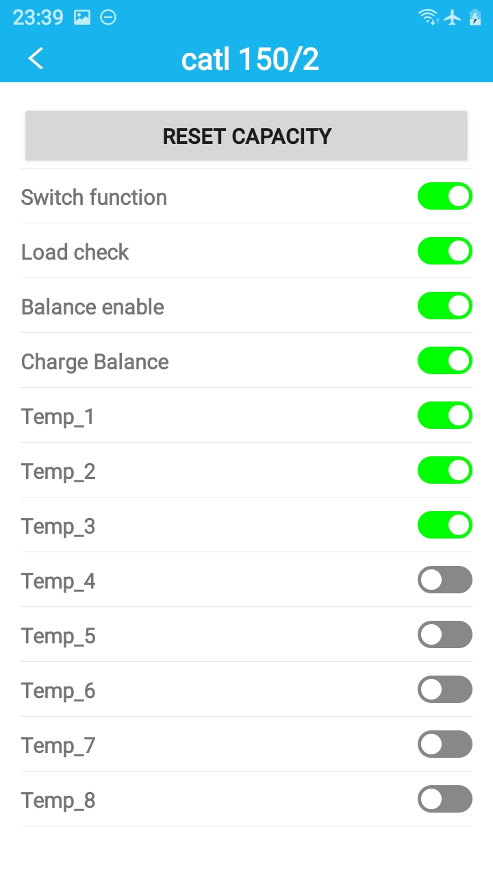

tak, propojky namontovány, v softwaru obou BMS je zapnuto "switch function" zatím se to chová stejně, tzn ta co byla odpojena a znovu zapojena se nezapne a když se odpojí pack č.1 tak jenom cvakáMikel píše:BMSku pro pripad paralelniho zapojeni baterii je potreba mit jiz zapnutou pomoci HW vypinace. Rele sepne az pri minimalni zatezi a pak uz to bezi normalne.
vyměněný článek jsem vrátil z5 a také se vrátil problém s rozbalancováním
jen je mi divné, že to spolu minimálně 2 měsíce chodilo jako víno
takto to vypadá v reálu
https://photos.app.goo.gl/MGVcHcNdbDD1AbCT6
a ani v dalších screenech není nic co by naznačovalo, že je něco v nepořádku

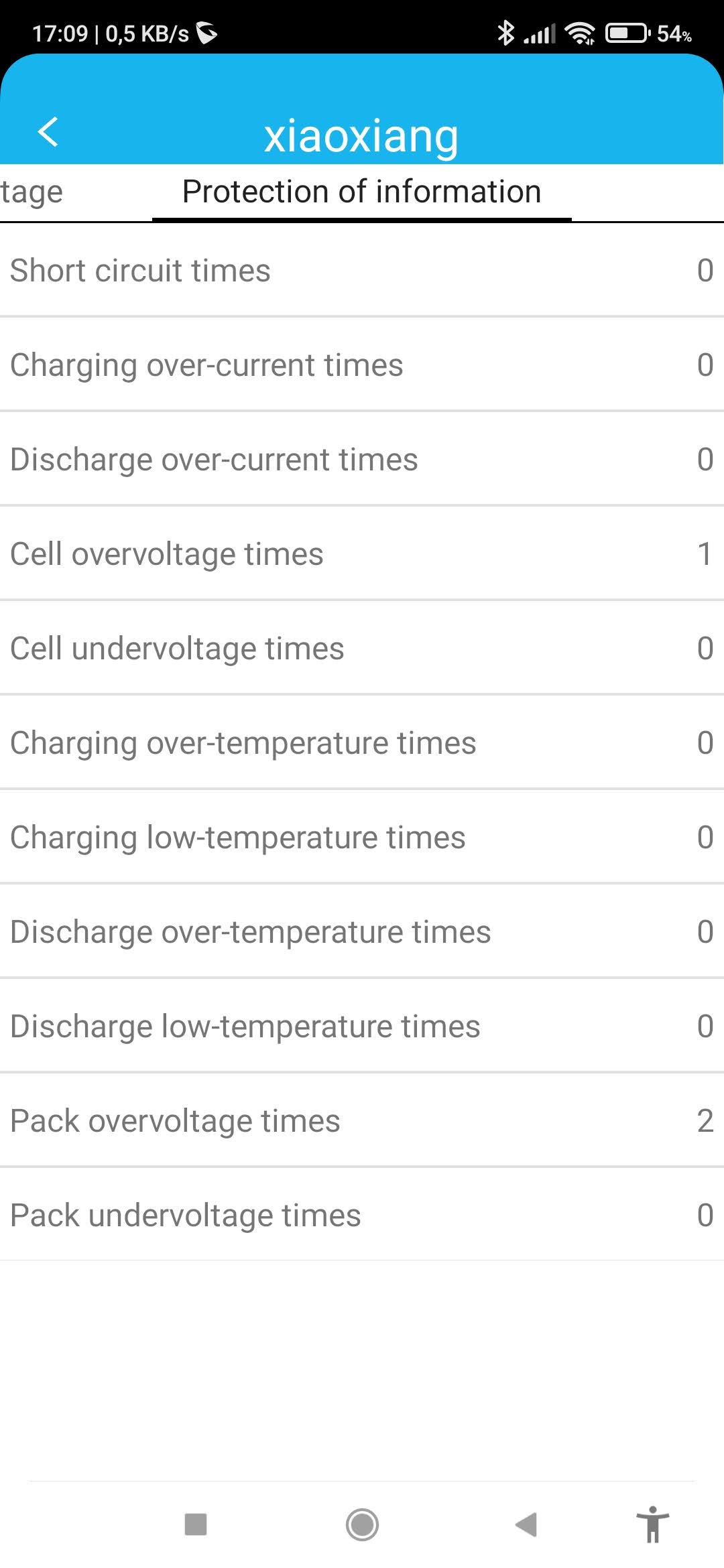

Potom co to cvakalo nebylo na té stránce protection of information, žádný záznam?
Začal bych kontrolou co je v té BMS nastaveno, pak bych nechal ty hodnoty přepsat těmi default co tam jsou přednastavené a skusil to znovu. (Nevím zda se přepisují i ty hodnoty v sekci hardware taky bych je skusil přepsat.)
Co ty dva drátky co jsou na vypínač - máš je spojené.
Když je rozpojíš a spojíš zapíná se a vypíná baterka, posunuje ten vypínač v aplikaci.
Pak mě napadá pouze jedna možnost prohodit ty BMSky mezi sebou a budeš vědět zda je to BMSkou a nebo články.

nene, je tam určitě nastaveno liion na life jsem to nikdy nezkoušel, maximálně tam múže být nastaveno liion lite, ale jak jsem kontroloval nastavení tečh dvou BMS, tak hodnoty jsou naprosto shodné , a řekl bych, že by to BMS v "logu" nějak zaznamenala, a všechny baterie by označila jako overvoltage, ale tady je 12-13 článků zelených, a ty dva co se balancují, mají barvu červenou, případně šedivouMikel píše:Predpokladam podle napeti, za tam mate lion baterie. Cely problem bude, ze maze z vyroby nastavenou MS pro lifepo. Je potreba v aplikaci pomoci tlacitka prepnout rezim baterie na lion.
to soban, drátky jsou nainstalované a propojené v aplikaci je šoupák nastavenej doprava - zelenej (od včerejška) nicméně musím podotknout že to 2 měsíce chodilo i bez těch switchů, i když jak tu tuším izahradil psal, že na první zapnutí to byla hoňka, ale pak se to nějak zaplo samo a dva měsíce to drželo, jenže jeden článek se rozjížděl až o 0,1V a tak jsme s mikelem ... - ať se furt neopakuju
