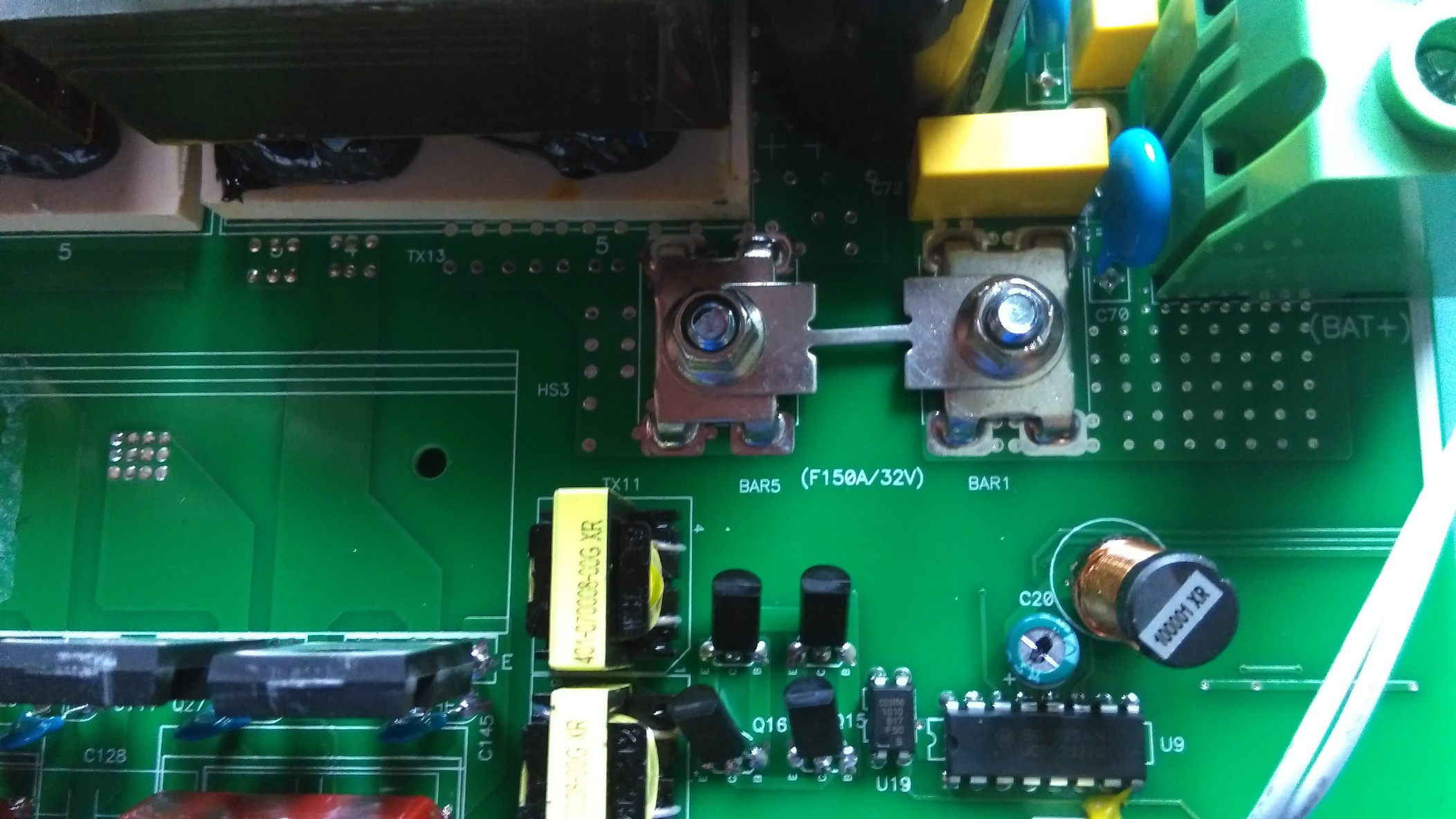

Zrovna koukám do 48V EASUN měniče . 150A 32V popis na plošném spoji
JJZ 2.3kWp+ JJZ 2.4 kWp , JV 2.4kWp , EASUN 5.5kw /48V , 280Ah/48V Lifepo4 . Částečný přepínací ostrov v RD .
