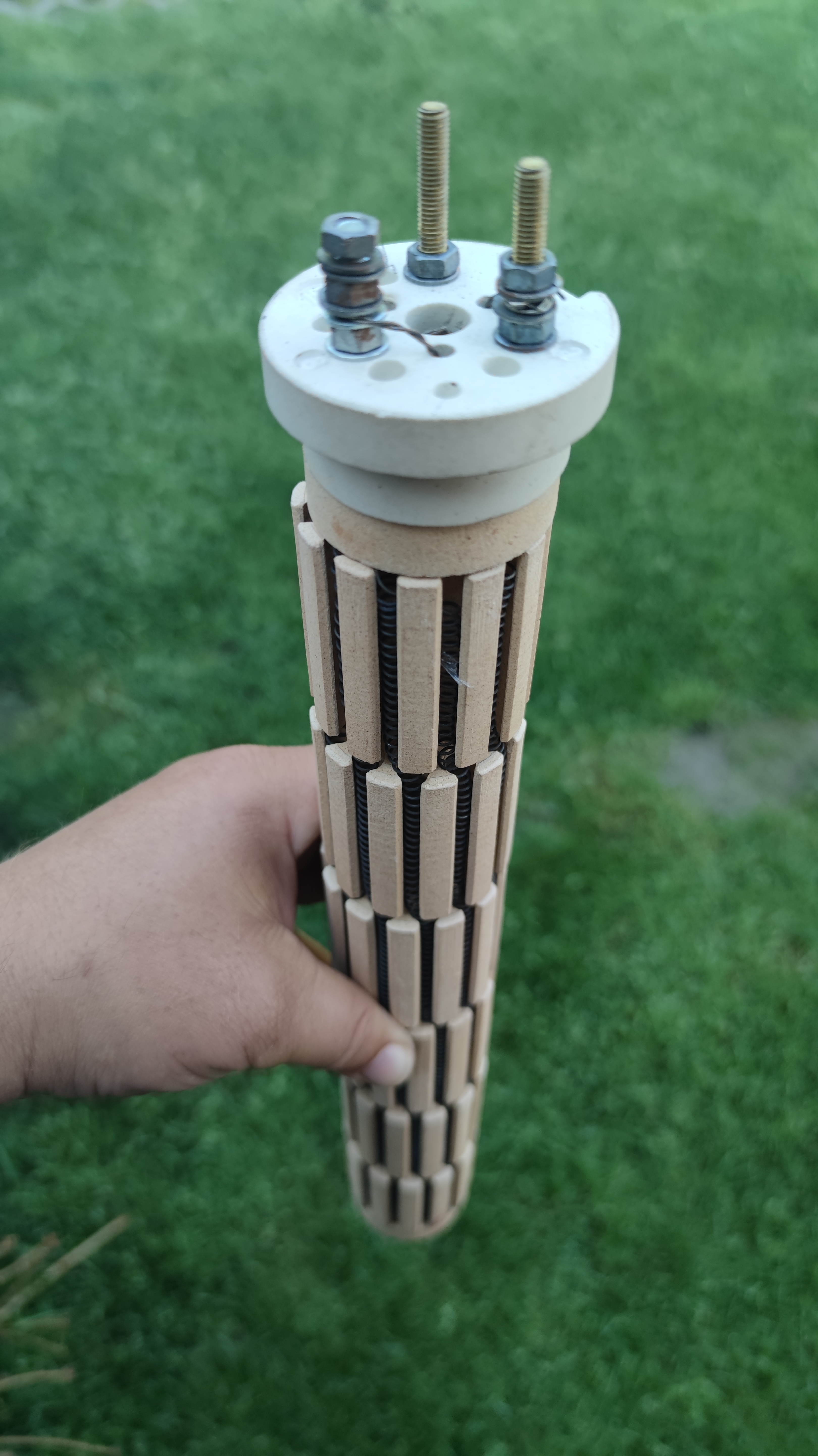

Nemusíš kupovat těleso se dvěma spirálama 1kW/1kW, kde jsou obě na 230 V.
Můžeš si nechat vyrobit zakázkové těleso, kde si sám určíš, jaké tam budou spirály.
Třeba na Nadetě jsem viděl těleso 2000W/230V + 1200W/130V za 1400,-Kč s DPH.
2000W necháš na napájení ze sítě a 1200W se dá na FV panely.
Výhoda zakázkového tělesa je v tom, že si podle počtu panelů, výsledného napětí a výkonu nadimenzuješ tu druhou spirálu.
Já si teď dokoupil 4 ks 450W panelů speciálně pro připojení na bojler s výsledným napětím cca 160 V (4 panely zapojené do série) a nechám si k tomu udělat zakázkové těleso s druhou spirálou přesně určenou přímo na napětí a výkon těch panelů.
Spirál může být i víc než dvě, ale pak už není na tělese místo na svorníky, ale z tělesa vedou jen dráty a ty se pak musí připojit na nějakou svorkovnici.
Hlavně je potřeba před objednáním zjistit, jaké těleso je v tom bojleru, tzn. průměr a počet článků.

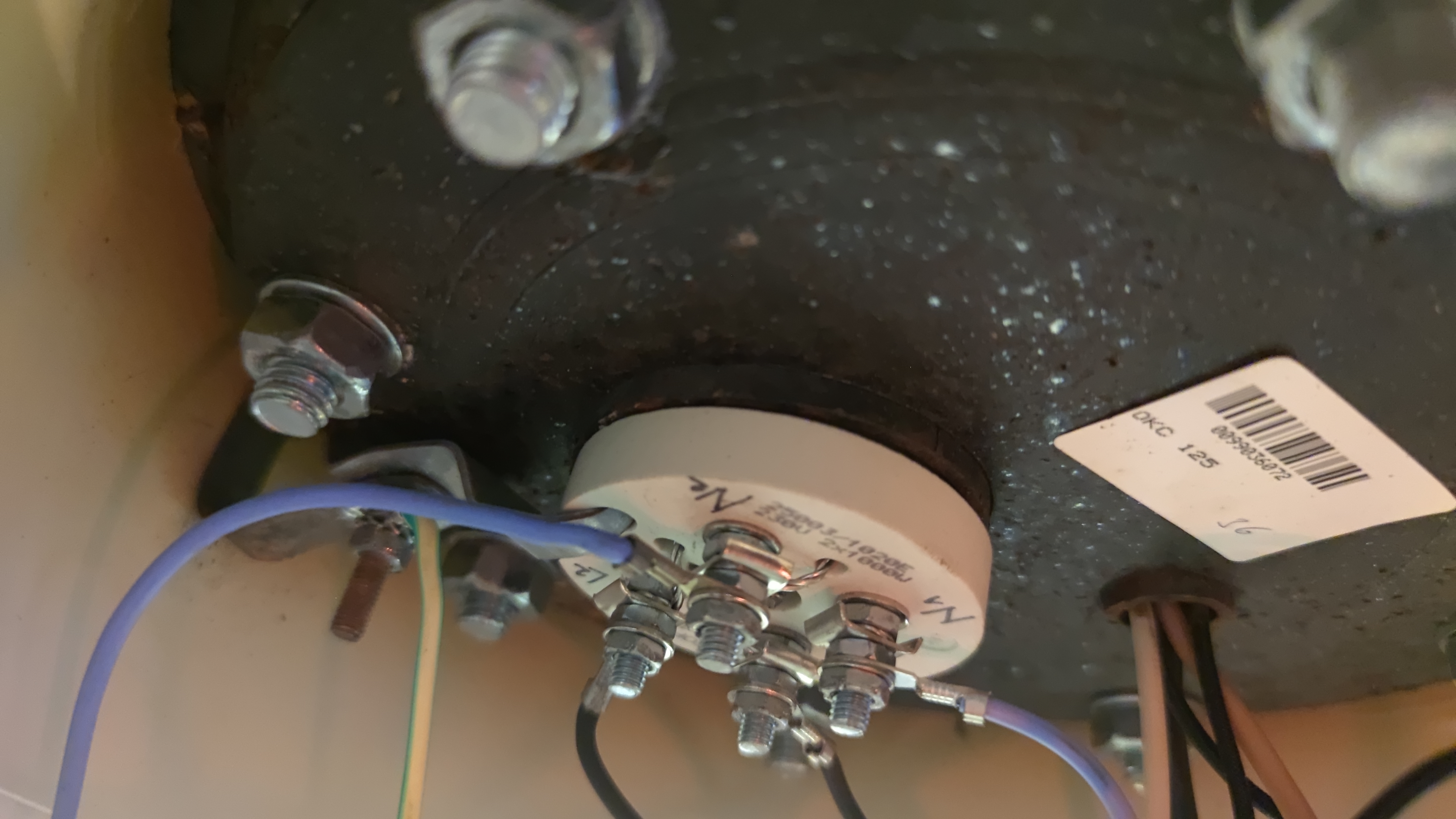

Proč by se tam nevešla? Vyndáš původní těleso, změříš jak je dlouhé, na jaký průměr šachty a napíšeš do nadety co chceš.
Já jsem pro tenhle bojler chtěl mít dva samostatné okruhy.
Mám teda L1, N1 a L2, N2. Na každém vlastní sadu s knoflíkem termostatu,... Obojí se vleze v pohodě do původních šachet + tam mám zastrčen teploměr kterým grafuju teplotu vody a reaguje na to automatizace.
Každá fáze má tak 1kW. Takže jednu můžeš nechat jak máš a druhou pustíš ze soláru

Co se týká velikostí přírub, tak to je na dotaz do Dražic.
Proměř si rozteče šroubů a porovnej to s výkresem příruby (dají se najít na netu).
Jinak u Dražic jsem našel tohle:
https://eshop.dzd.cz/elektroinstalace-p ... he-50-160/
a podle popisu to vypadá, že příruba pro OKCE a OKHE je rozměrově stejná, tak by tam měla pasovat i ta příruba na dvě tělesa z toho mého příspěvku v jiném vláknu.
Ale tu přírubu na dvě tělesa jsem na eshopu Dražic nenašel, takže to chce přímo zavolat.
Druhý termostat by se asi dal dát pod ten kryt na nějaký držák, který by se přichytil na jeden ze šroubů od příruby. Na fotce je vidět, že tam mají některé šrouby delší.

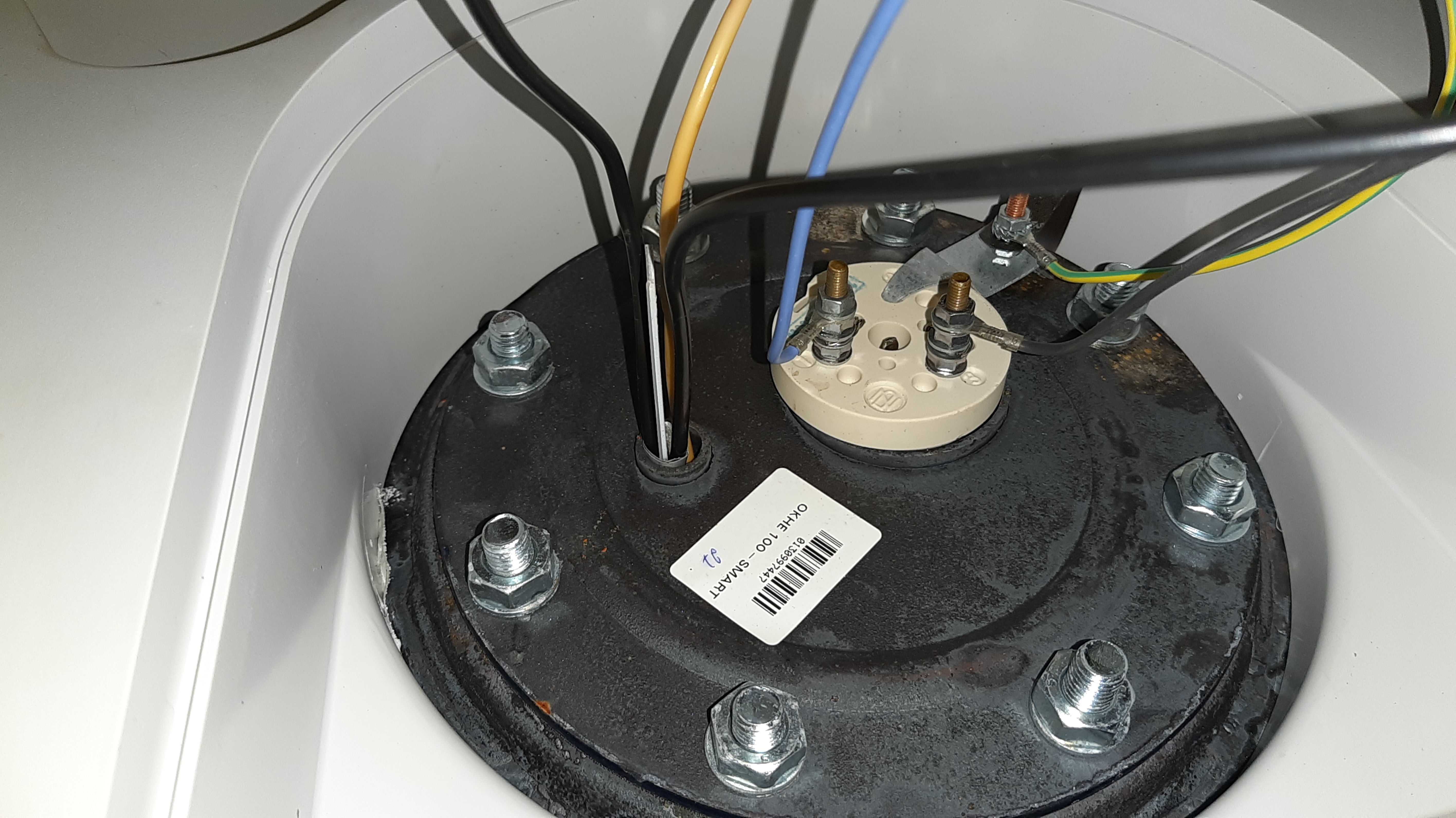

Přesně takhle to budu muset udělat protože mi z dražic psali, že se tam 2 spirály nevlezou.Takže 1000w na stávající termostat z ds a 1000w na panely.Budou tedy stačit 4ks nebo by jste dali víc.Na střechu bych jich dostal 8ks ale zase na těch 1000w se mi to zdá zbytečný.lzahradil píše:Proč by se tam nevešla? Vyndáš původní těleso, změříš jak je dlouhé, na jaký průměr šachty a napíšeš do nadety co chceš.

Záleží jaký máš bojler, pro můj OKCE 160 nelze použít. Uvedená příruba má větší průměr.fugas píše:https://www.obchod-vtp.cz/drazice-tpk-2 ... e5EALw_wcB
To půlené těleso jsem měl taky. Ale tentokrát už půjdu do dvou šachet.
Pokud půjdu do dvou šachet (tzn. dvou těles), tak musím koupit přírubu pro OKCE 160 2/2.
