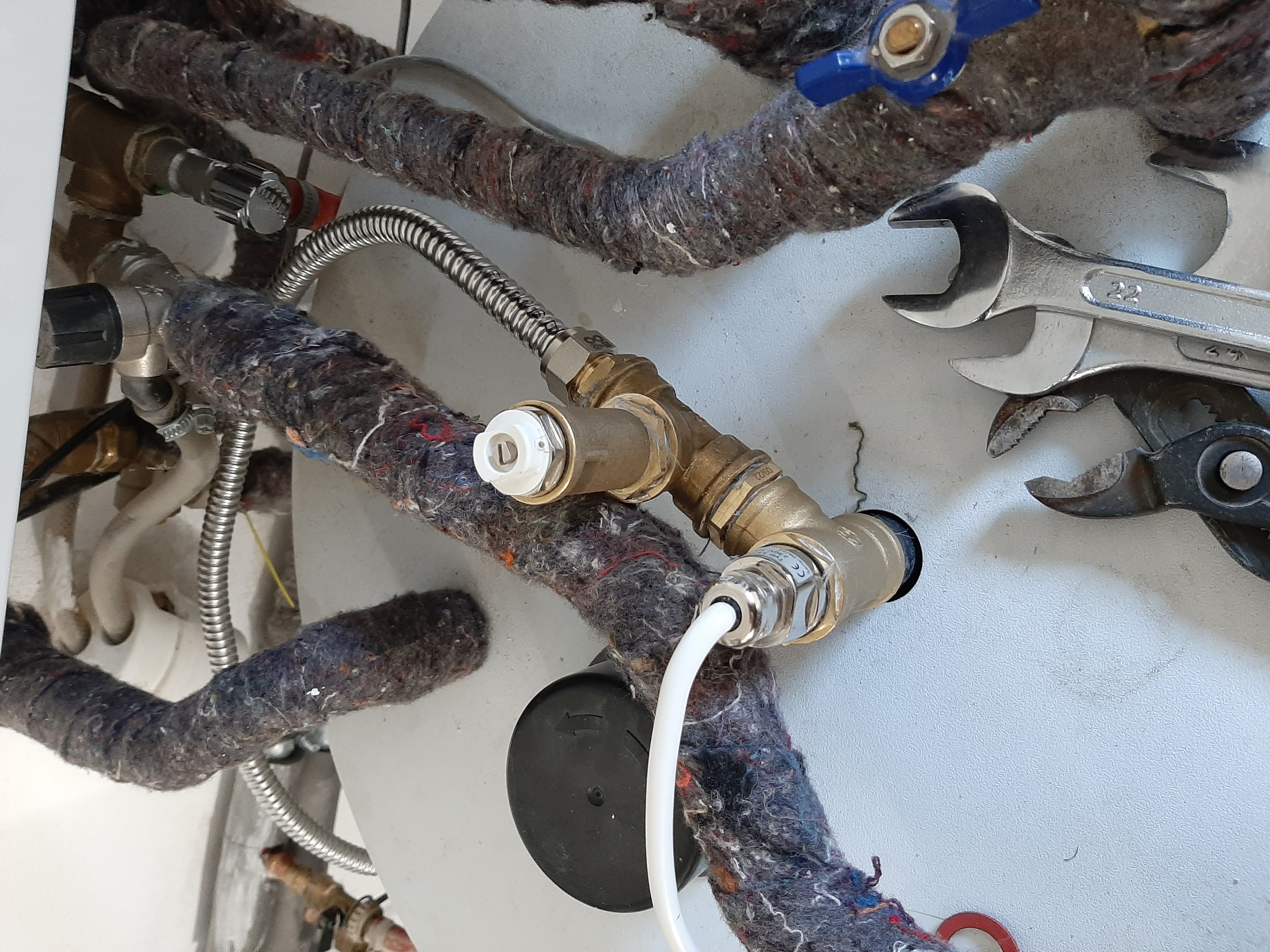

Dneska jsem prozkoumal ten vstup na cirkulaci teple vody. Mam nadrz FE150. Vnejsi zavit 3/4", delka trubky do nadrze 7cm, uvnitr je vlozena plastova trubka cca 69cm, lze ji snadno vyndat. Na dno je to pak cca 94cm. Takze me napada varianta koupit redukovany natrubek 3/4" na 1/2" a koukal jsem, ze se daji sehnat topna telesa 1/2" kolem 1-2 kW a delky 70 - 90 cm, tudiz by to melo prohrivat celou nadrz a teplo se nebude soustredit na male delce.

Vyzkouseno a poznatky - nutny odvzdusnovak, jinak je teleso nahore ve vzduchu. Samotne teleso se prehriva a vypina jeho tepelna pojistka. Po pripojeni cirkulacniho cerpadla (nasavani dole z vypousteciho ventilu a vystup nahore kolem topneho telesa zpet do nadrze) uz vse maka, jak ma. Za hodinu ohrato o 5 stupnu. Pouzito 1kW topne teleso delky 90cm a bezne cirkulacni cerpadlo na topeni. Je to sice slozitejsi, ale nemusim menit nadrz...

Bidzej píše:
Mohol by si prosím poslať foto, ako je toto spravené? Neviem si to celkom predstaviť, keď je cirkulačnom otvore už vložené ohrevné teleso, ako je tam pripojený aj výstup cirkulačného čerpadla.

Zapojene to mam takto pres T-kus
