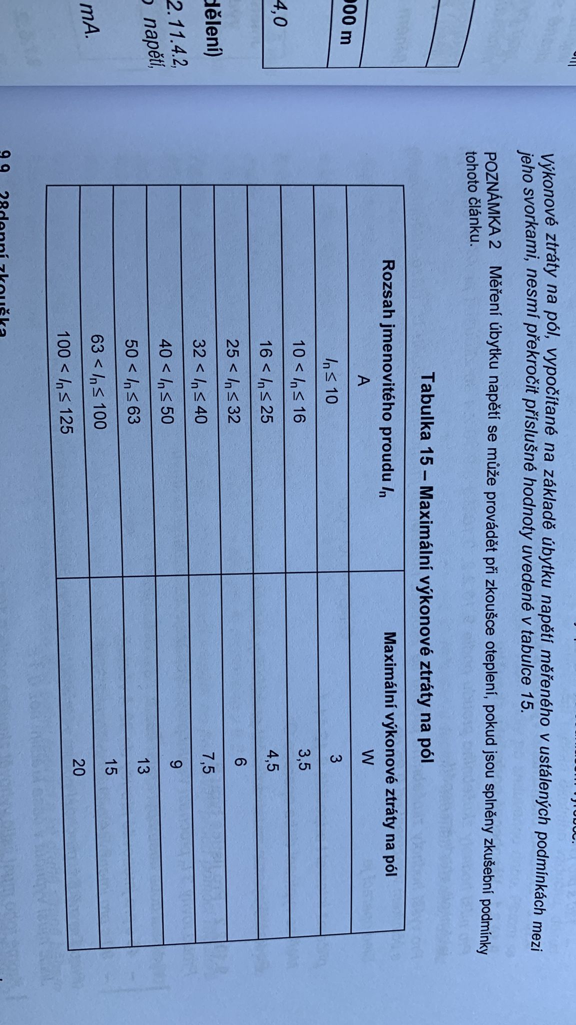

- sitra
- Příspěvky: 290
- Reputace:22
Re: Prosím o radu návrh FVE
Dívej, když naložíš plný rozvaděč jistících modulů kolik to má ztrát
